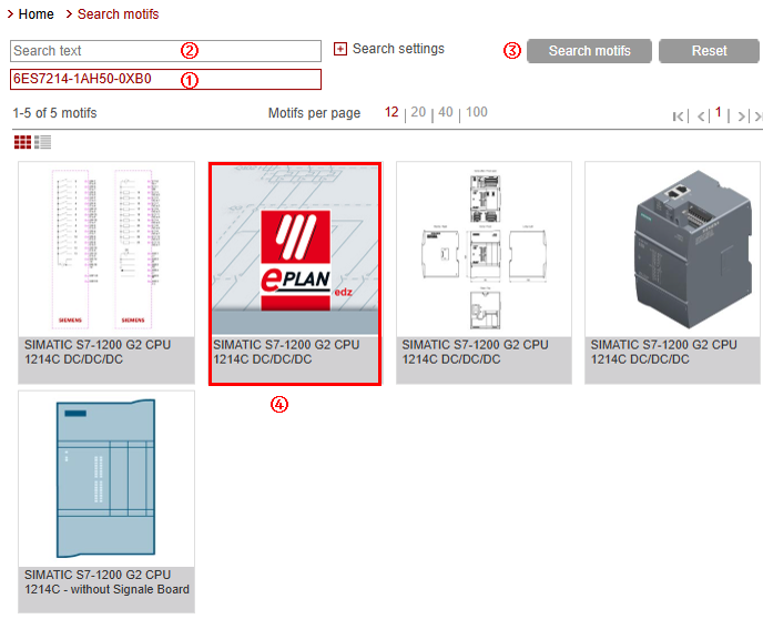

访问图片数据库网址,如图1.所示。
图1. 访问图库网站
使用方法:
①在这里输入搜索的模块订货号
②不使用订货号也可以在这里输入搜索的描述,例如:S7-1200 G2
③点击搜索按钮

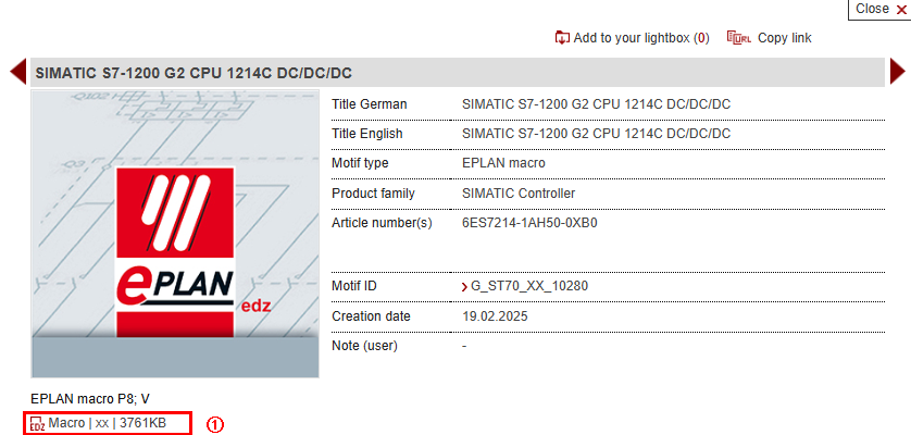

④得到搜索结果,选择需要的一项,如图2.所示。
图2. 搜索结果
①选择下载对象单击下载
