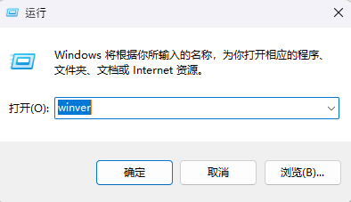

2. 在弹出的运行对话框中输入“winver”,如图7. 所示。
图7. 运行窗口中输入 winver

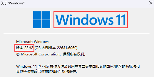

3. 在弹出的 Windows 窗口中查看具体版本为 Windows 11 23H2版本,如图8.所示。
图8. 查看操作系统具体版本
