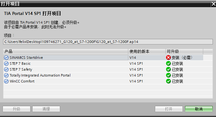

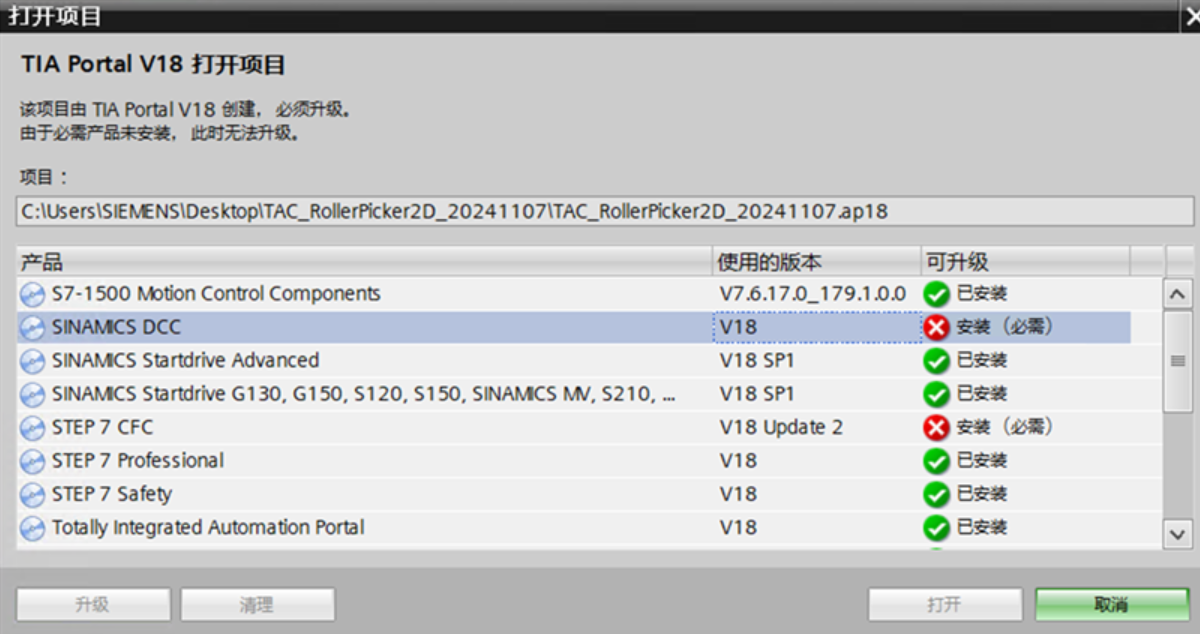

1. 项目升级时,提示缺少 Startdrive?
升级项目时提示如图1.所示。
表格
AI 生成的内容可能不正确。
图1. 缺少 Startdrive
在博途 V20 中安装 Startdrive 软件。

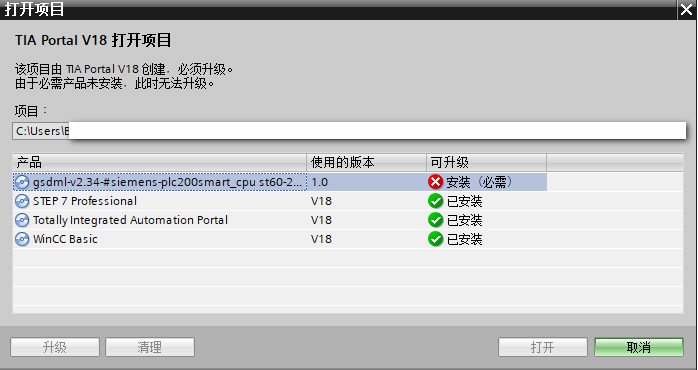

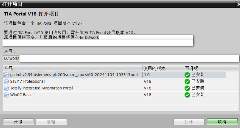

2. 项目升级时,提示缺少 GSD 文件?
项目升级前,使用 TIA Portal V20 打开源项目时会进行相关检查,当出现类似如图2.错误的时候,需要在 TIA Portal V20 中安装相应的GSD 文件。
  • 如果使用的是西门子产品可从西门子官方网站下载 GSD 文件;
  • 如果使用的是第三方产品,需要从第三方获取。
图形用户界面, 文本
AI 生成的内容可能不正确。
图2. 缺少 GSD

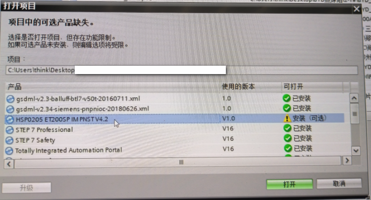

3. 项目升级时,提示缺少 HSP 文件?
项目升级时,提示如图3.所示。
图形用户界面, 文本
AI 生成的内容可能不正确。
图3. 缺少 HSP
在博途 V20 中安装对应的 HSP 文件。
  • 如果使用的是西门子产品可从西门子官方网站下载 HSP 文件;

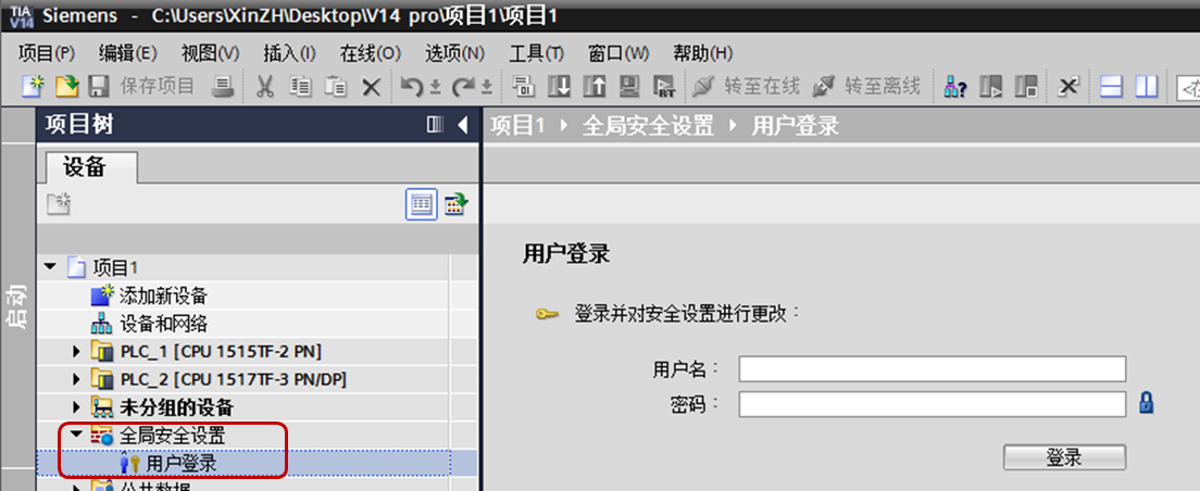

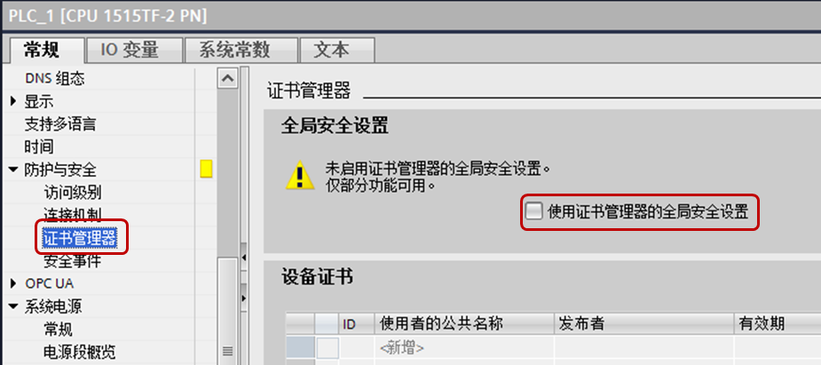

5. 将 V14 SP1 项目升级到 V20,提示项目包含安全组态?
previewOrDownload
图5.用户登录
新建的 V14 SP1 项目是没有这个选项的。
如果在图6.的“证书管理器”中激活了证书管理器的全局安全设置,虽然后期又取消了,但“全局安全设置”的选项将不会消失。
previewOrDownload
图6. 证书管理器
解决办法:
如果忘记了安全组态的账户和密码,可以将原项目作为参考项目,将参考项目的“网络视图”打开,全选所有设备,粘贴到新项目中(新项目中默认不会激活“全局安全设置”);随后再对新项目进行升级。

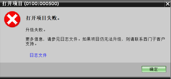

7. 项目升级检查已通过,升级过程中提示升级失败?
将源项目在博途 V20 中打开,升级前检查均已通过,点击升级按钮进入到升级过程中,如图7.所示。
图形用户界面, 文本
AI 生成的内容可能不正确。
图7.升级项目对话框

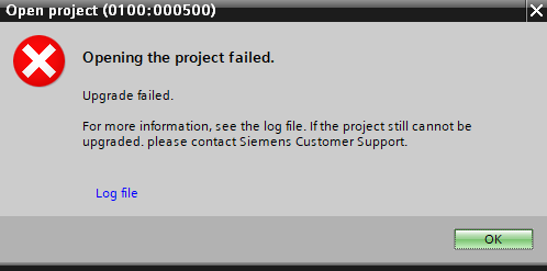

升级过程没有结束,出现升级失败对话框,如图8.所示。请点击日志文件,将日志文件另存并反馈给西门子客户支持。
图形用户界面, 文本
AI 生成的内容可能不正确。
图8. 打开项目失败
