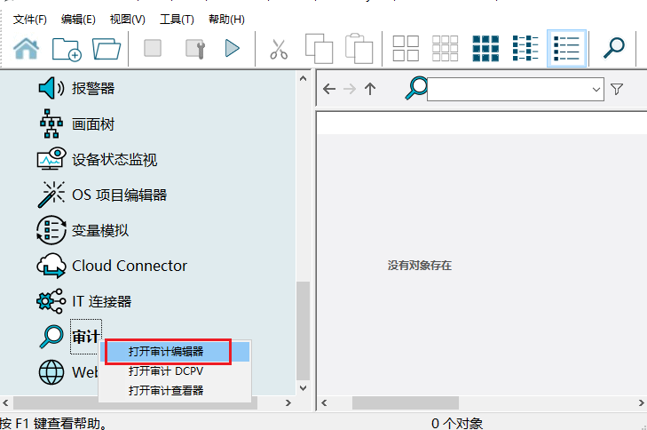

(1)打开审计编辑器:
右键“审计”,选择 “打开审计编辑器”。

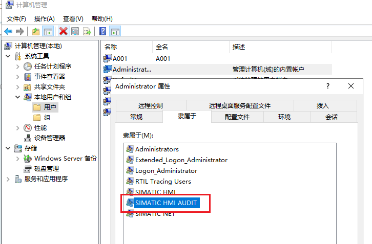

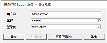

(2)登录SIMATIC Logon:
输入windows用户,输入的用户为 “SIMATIC HMI AUDIT” 的成员。

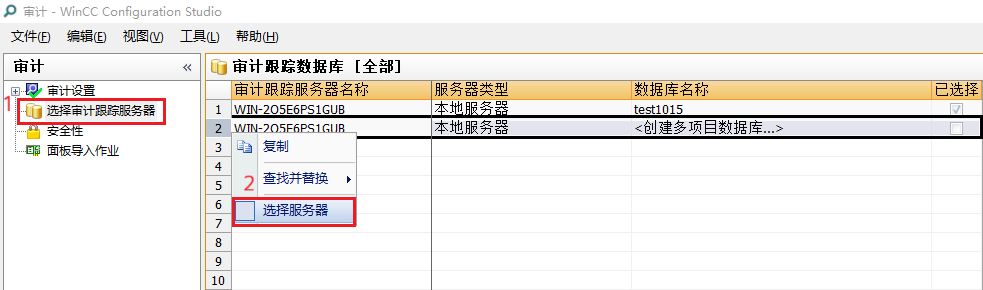

(3)创建Audit数据库:
单击“选择审计跟踪服务器”,找到数据库名称为<创建多项目数据库…>的内容,鼠标选中整行数据,点击右键,选择 “选择服务器“。
表格
AI 生成的内容可能不正确。

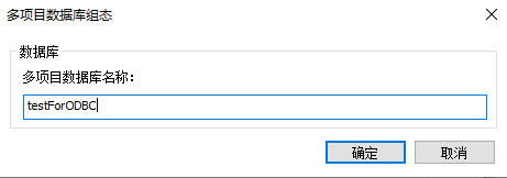

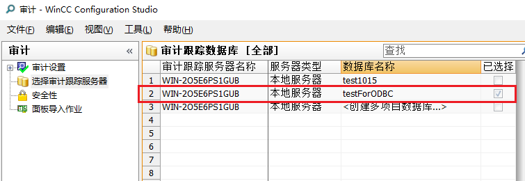

在弹出的窗口中输入自定义Audit数据库名称,本例中名称为 “testForODBC”,点击 “确定” 即可。
图形用户界面, 应用程序
AI 生成的内容可能不正确。
创建完成后,可看到新增加的Audit数据库名称,并且为已选择状态。
表格
AI 生成的内容可能不正确。

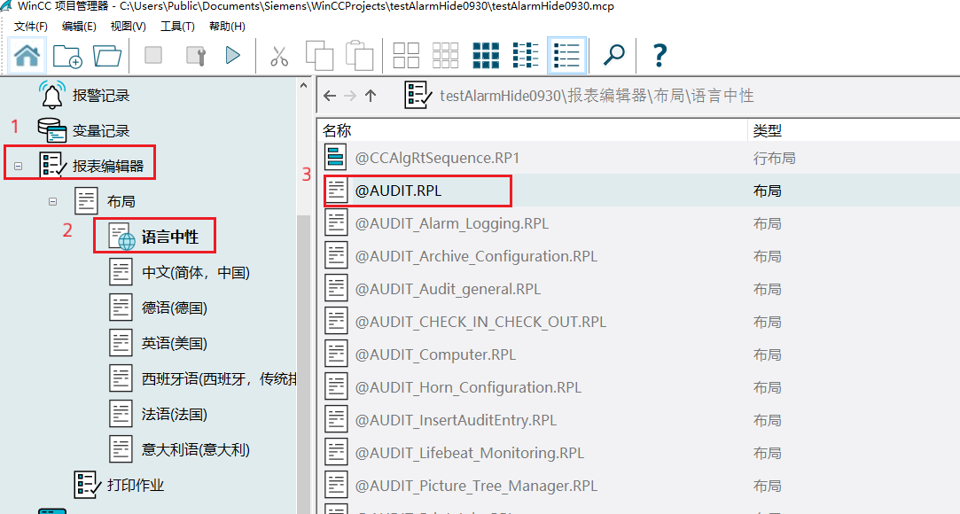

(1)打开系统自带布局:
打开 “报表编辑器”——“布局”,在 “语言中性” 中找到 “@AUDIT.RPL”,双击打开该布局。
图形用户界面, 应用程序
AI 生成的内容可能不正确。

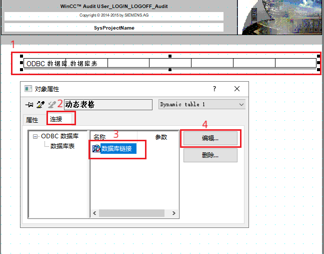

(2)打开ODBC数据连接窗口:
双击布局中的 “ODBC 数据库.数据库表”,打开其属性,找到 “连接” 中的 “数据库连接”,点击“编辑”按钮。
打开如下所示窗口,并设置其中的 ODBC 数据源及SQL语句。
图形用户界面, 应用程序
AI 生成的内容可能不正确。

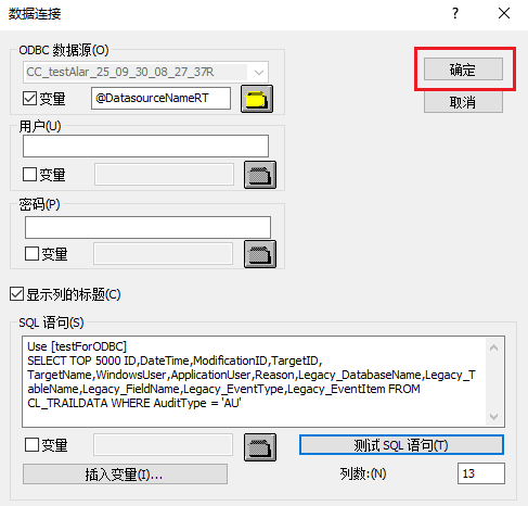

(3)ODBC数据源设置:
先取消“变量”复选框,在下拉列表中,选择WinCC项目。
图形用户界面, 文本, 应用程序, 电子邮件
AI 生成的内容可能不正确。
完成选择后,再次勾选 “变量” 复选框,使用 “@DatasourceNameRT”:
AI 生成的内容可能不正确。
(4)关于用户名和密码:
如果通过 Windows 身份验证进行身份验证,则无需输入用户名和密码。
如果通过 SQL Server 身份验证进行身份验证,则必须输入用户名和密码。
本例中通过Windows身份验证,不需要输入用户名密码。

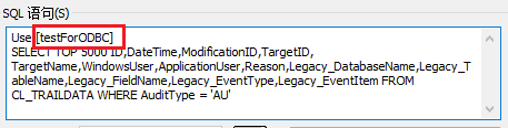

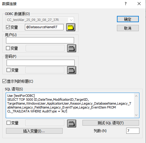

(5)SQL语句设置:
SQL语句中方括号 “[ ]” 内的数据库需要改成实际数据库的名称,本例中Audit数据库名称为 “testForODBC”,为第1节中创建的Audit数据库。SQL 语句中其它内容可根据实际调整。
图形用户界面, 文本, 应用程序
AI 生成的内容可能不正确。

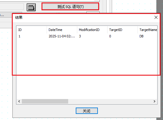

(6)测试SQL语句:
设置完成后,点击 “测试SQL语句” 进行检查,若设置正常无错误,显示查询结果窗口。
图形用户界面, 文本, 应用程序
AI 生成的内容可能不正确。
测试正常后,点击“确定”可保存当前设置。

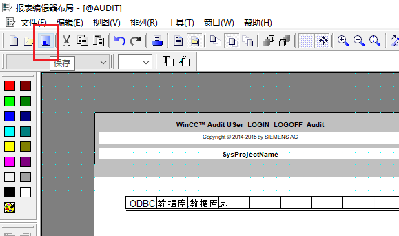

(7)保存报表布局:
点击报表编辑器布局左上角保存图标,保存报表布局。

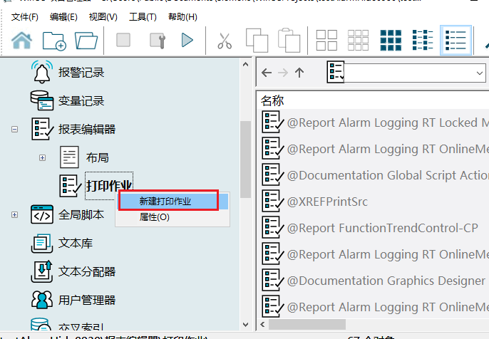

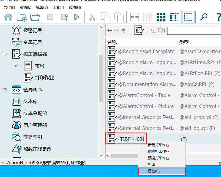

(1)新建打印作业:右键“报表编辑器”下的“打印作业”,选择“新建打印作业”,生成“打印作业001”。
图形用户界面, 文本, 应用程序
AI 生成的内容可能不正确。
(2)设置打印作业属性:右键生成的“打印作业001”,选择“属性”。

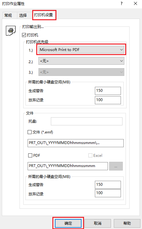

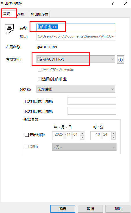

打开属性窗口,在“常规”中,可修改打印作业名称,通过下拉框选择第2节中组态的布局文件“@AUDIT.RPL”。
图形用户界面, 应用程序
AI 生成的内容可能不正确。
在“打印机设置”中,可选择使用的打印机,本例中以PDF文件打印为例,如下图所示,设置完成后点击“确定”即可。
图形用户界面, 应用程序
AI 生成的内容可能不正确。

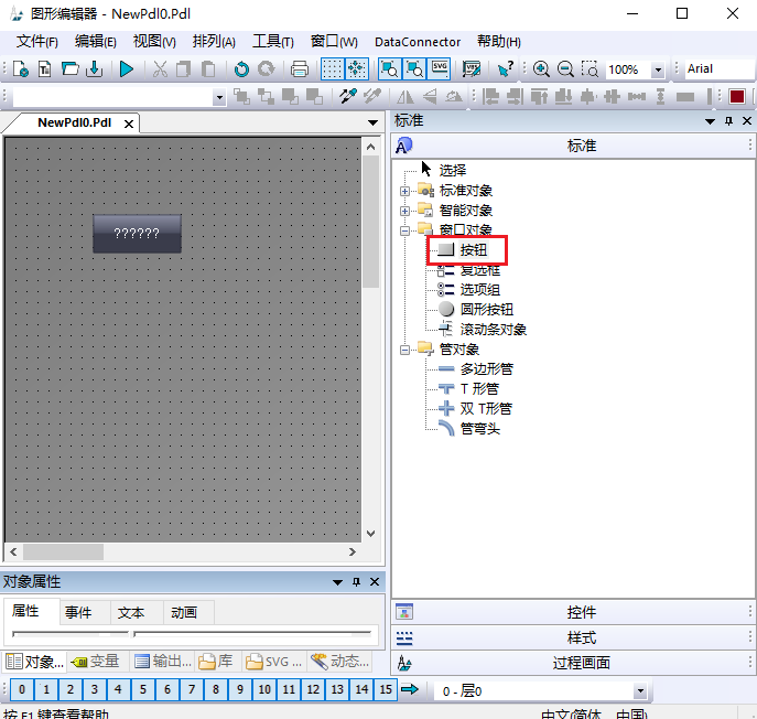

4、通过按钮调用打印作业:
鼠标右键图形编辑器,选择“新建画面”。
图形用户界面, 应用程序
AI 生成的内容可能不正确。

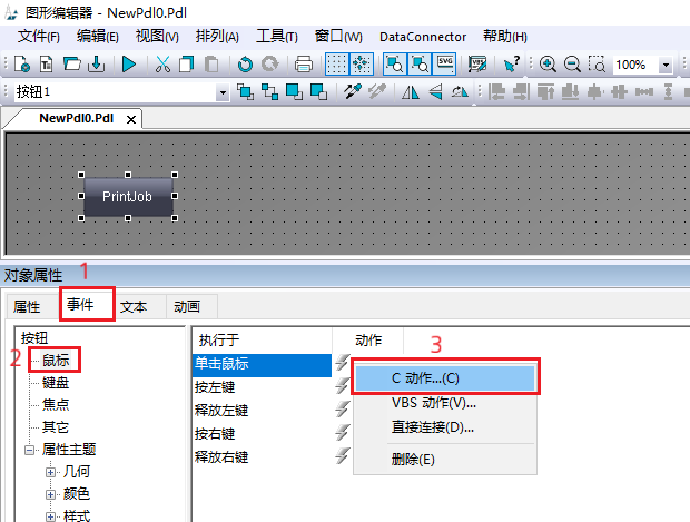

打开新建的画面,将窗口对象中的“按钮”拖拽至画面中。
图形用户界面
AI 生成的内容可能不正确。

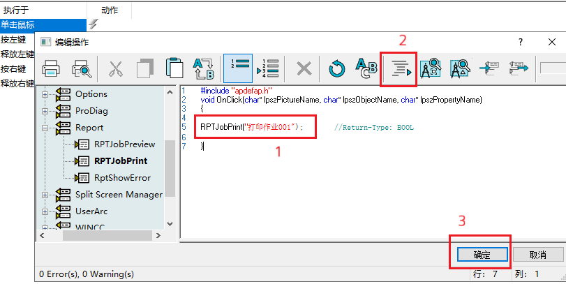

右键该按钮,打开其“属性”窗口,在“事件”——“鼠标”中右键“单击鼠标”,选择“C 动作” 。
图形用户界面, 应用程序
AI 生成的内容可能不正确。
添加打印脚本,函数名称为 “RPTJobPrint”,函数中所调用的参数“打印作业001”为第3节中所创建的打印作业,如下图所示,添加完成后编译测试,无错误后,点击“确定”即可。
图形用户界面, 应用程序
AI 生成的内容可能不正确。
保存画面并激活项目,运行后点击该按钮即可实现Audit数据打印功能。
