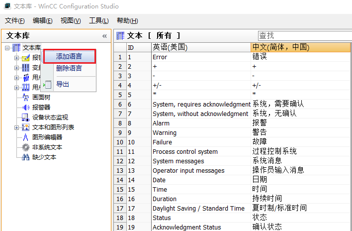

(1)添加语言:

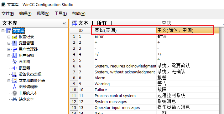

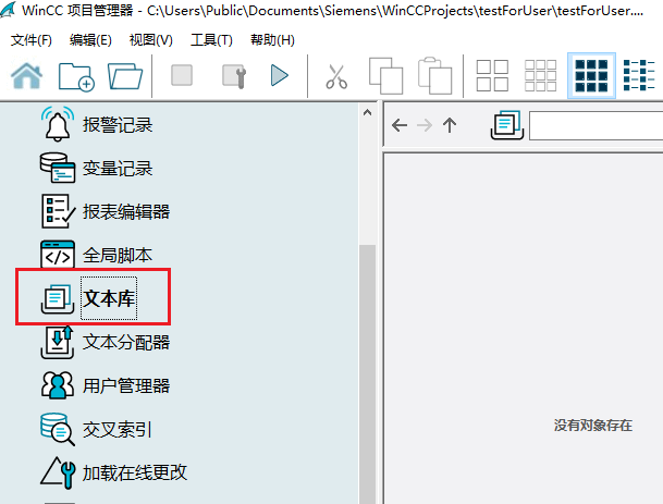

双击“文本库”,打开文本库编辑窗口:
在文本库编辑窗口中,可以看到当前项目中已经存在的语言有 “中文(简体,中国)“、“英语(美国)“,如下图所示,需要添加 “德语(德国)“。
图形用户界面, 应用程序
AI 生成的内容可能不正确。

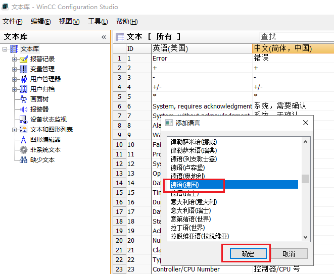

右键“文本库”,选择“添加语言”
在弹出的“添加语言”窗口中,选择需要添加的语言“德语(德国)”,点击确定即可。
图形用户界面, 应用程序
AI 生成的内容可能不正确。

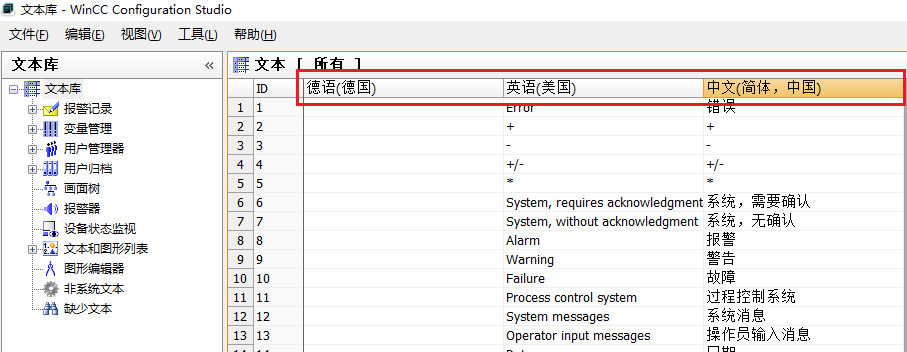

添加完成后,可看到文本列中增加了“德语(德国)”。

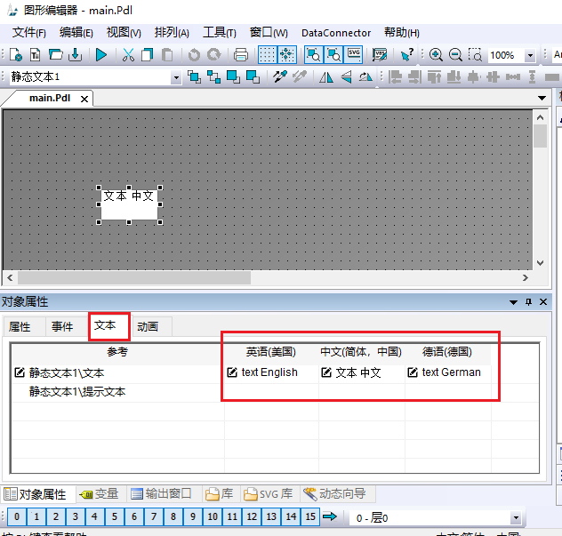

(2)组态不同语言下的文本:
本文以画面中的静态文本为例进行说明,组态方式如下:
右键静态文本,选择“属性”,在“文本”选项卡下,可直接设置不同语言对应的文本,如下图所示:
图形用户界面, 应用程序
AI 生成的内容可能不正确。
设置完成后,保存画面即可。

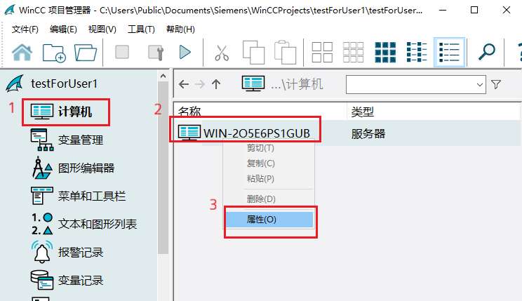

(1)打开计算机属性:
在WinCC项目管理器中,单击“计算机”,右键计算机名称,选择“属性”,打开计算机属性窗口

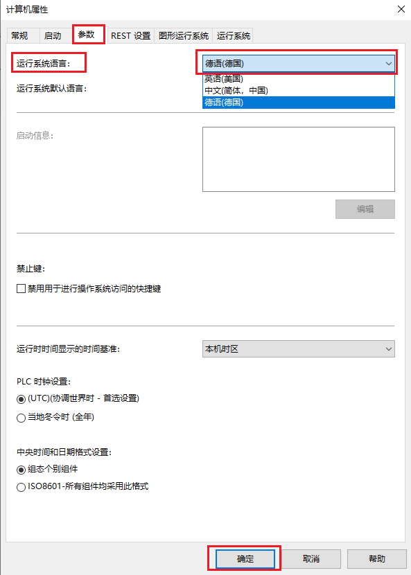

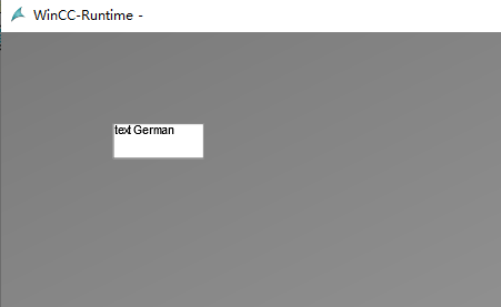

选择“参数”选项卡,在 “运行系统语言” 中选择 “德语(德国)”,设置完成后,点击“确定”

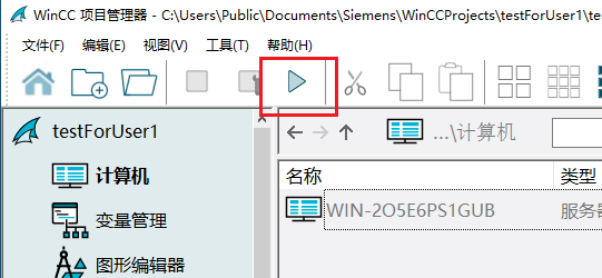

激活项目,可看到运行界面语言为 “德语(德国)”
