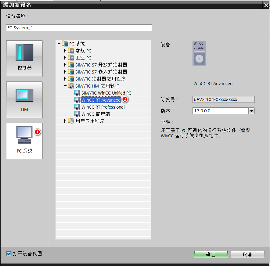

1. 添加设备

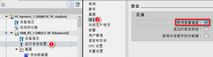

2. 切换到项目视图,双击“运行系统设置”,选择“键盘”,勾选“使用屏幕键盘”即可启用屏幕键盘。

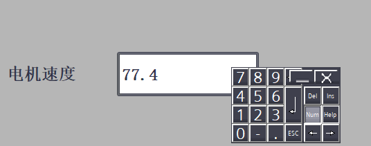

3. 项目运行后,当进行数值输入时会自动弹出屏幕键盘

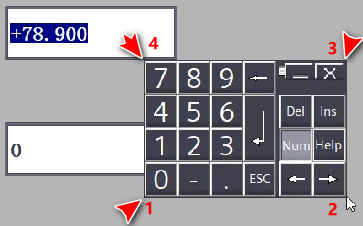

4. 对于小尺寸的显示器,弹出键盘尺寸可能很小,影响数值输入,RT Advanced 项目屏幕键盘支持调整尺寸,操作如下:
同时按下“shift”键并光标选中键盘的4个顶端的任意一角进行拖拽,可以对键盘的尺寸进行缩放调整。
