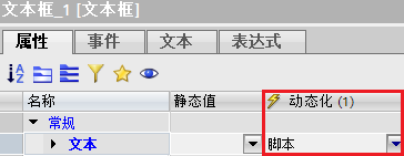

实现方法1
在画面中组态“文本框”元素,在其“动态化“属性中选择脚本。

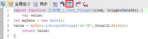

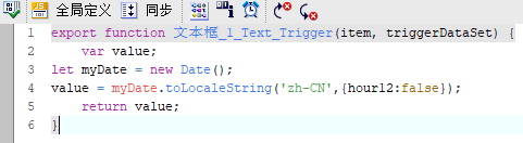

• 编写JS脚本,本例以24小时制为时间显示标准。
点击脚本编辑器中的小闹钟图标用以添加“触发器”,本例设置为“T1s”。

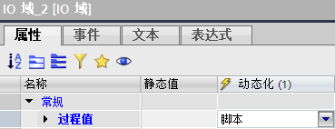

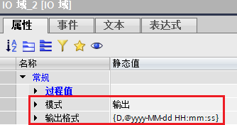

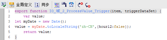

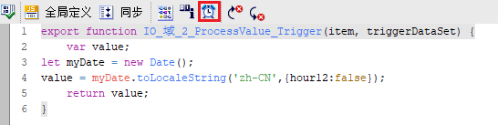

实现方法2
在画面中组态“IO域”元素,在其“动态化“属性中选择脚本。
设置“IO域”的模式为输出模式,并设置“输出格式”。输出格式可以根据实际要求自行手动调整。
