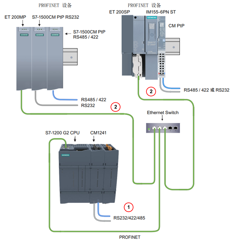

S7-1200 G2 的串口通信可通过位于中央机架的 CM1241 或 CB1241 实现,也可以通过 PROFINET 分布式 I/O 机架的各类串口设备(如 ET 200SP CM PTP 模块)实现。这两种串口通信方式如图 1 所示。
图1. S7-1200 G2 串口通信概览
①中央机架: S7-1200 G2 CPU 中央机架的串口通信模块或通信板。
② PROFINET: PROFINET 设备 ET200 SP/ET200 MP 中的串口通信模块。

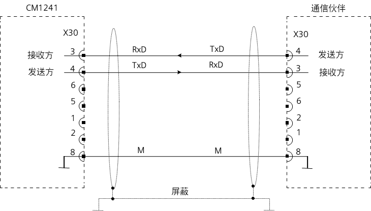

根据 RS232 各引脚的功能定义,RS232 与通信伙伴之间进行点对点通信时必须连接两条数据线 RxD 和 TxD,分别用于接收数据和发送数据,并需要连接逻辑地线 M。此外,用户可根据实际应用需求对其余六条控制线 RI、DCD、DTR、DSR、RTS、CTS 进行选择连接。RS232 接口只能用于点对点通信,以通信伙伴方也使用 CM1241 RS232 接口为例,CM1241 RS232 接口与通信伙伴 RS232 接口的连接方法如图2所示。
图2. CM1241 RS232接口与通信伙伴 RS232 接口的连接方法

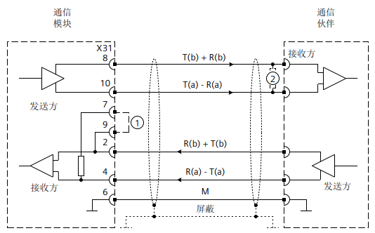

CM1241 RS422 接口连接如图 3 所示。
① 跳线(添加内部终端电阻)
② 终端电阻
图3. CM1241 RS422 接口连接

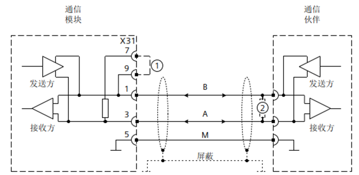

CM1241 RS485 接口连接如图 4 所示。
① 跳线(添加内部终端电阻)
② 终端电阻
图4. CM1241 RS485 接口连接

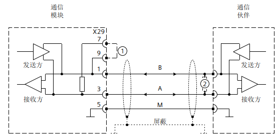

CB1241 RS485 接口连接如图 5 所示。
① 跳线(添加内部终端电阻)
② 终端电阻
图5. CB1241 RS485 接口连接
