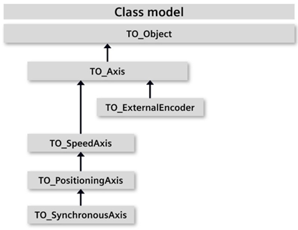

工艺对象采用了类继承的设计方式。这种设计方式使工艺数据的存储和工艺功能的划分在结构上更为清晰。图 2 是 S7-1200 G2 工艺对象之间的类继承关系。
图2. 工艺对象的继承关系
以最左侧的分支为例,最下面的同步轴工艺对象继承了定位轴,速度轴以及基本轴类型 TO_Axis 的所有功能。
类继承体现在数据结构和功能两个方面。如图 3 所示。
图3. 工艺对象数据块数据结构

在S7-1200 G2 运动控制系统中, 轴需要组态为工艺对象 (TO)。如图 4 所示,根据工艺对象之间的派生关系,从 TO_Axis 派生出以下四种轴类型的工艺对象:
- 速度轴工艺对象(TO_SpeedAxis):对轴进行速度控制,不需要考虑轴的位置时使用。
- 定位轴工艺对象(TO_PositioningAxis):对轴进行闭环位置控制,具有速度轴的所有功能,并且可以将轴移动到程序指定的位置。
- 同步轴工艺对象(TO_SynchronousAxis):同步轴建立在定位轴的基础之上,增加了同步运动的功能,即可以作为跟随轴与其它轴进行齿轮同步或者凸轮同步运动。
-外部编码器工艺对象(TO_ExternalEncoder):连接外部编码器,对位置进行检测。
图4. 轴的派生关系
依据继承关系:
- 定位轴工艺对象包含了速度轴工艺对象的所有功能,并扩展了定位功能;
- 同步轴工艺对象包含了定位轴工艺对象的所有功能,并增加了主值设定,可以指定同步轴的引导轴功能。
 同步轴工艺对象包含了速度轴和定位轴的所有功能,对应的工艺对象的组态参数也是最全的。
- 外部编码器工艺对象,仅连接了外部编码器,没有连接驱动装置,其组态参数最少。

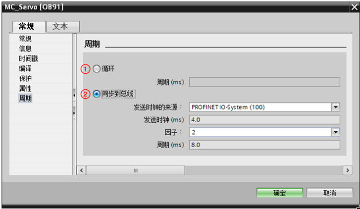

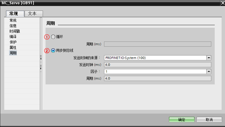

2. 运动控制应用周期设置
在组织块 MC_Servo 的属性中可以设置运动控制的应用周期,该周期决定了位置环计算的时间间隔,系统响应越高,周期值需要设置的越小。
该时间对应于插补器和位置控制时钟:
  •      1-3ms=高性能要求
  •      4-8ms=中等性能要求
  •      9-32ms=低性能要求
注:通常4ms为中等响应的典型值。
图5. 应用周期设置
如图 5 所示,周期设置分为两种:
1)  循环
设定固定的周期,当与驱动装置采用 PROFINET RT 通讯进行连接时采用该方式,此时运动控制的处理过程与总线时钟/发送时钟是异步的,该方式不能实现高动态响应的控制。
2)  同步到总线
应用周期取决于发送时钟和设置的因子倍数。对于 S7-1200 G2 CPU 发送时钟的来源只能来自于 PROFINET IO  系统,即仅支持通过集成 PN 组态 PROFINET IRT 的发送时钟。该方式可以实现高动态响应控制,是推荐的组态方式。当 CPU 负荷偏高,且系统允许增大位置环的计算周期时,可以适当通过增大发送时钟或提高因子来增大应用周期,除此之外应尽量保持较小的发送时钟并设置因子为 1,以实现高动态的响应控制。
对于 S7-1200 G2 CPU,支持的最小发送时钟为 1ms。
