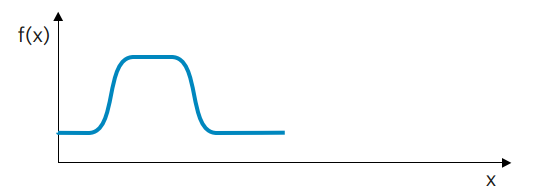

凸轮工艺对象定义了一个传递函数 y = f(x),如图1所示。
通过这个传递函数,即可以单位独立的方式描述输入值与输出值的相关关系。可多次使用同一凸轮工艺对象。

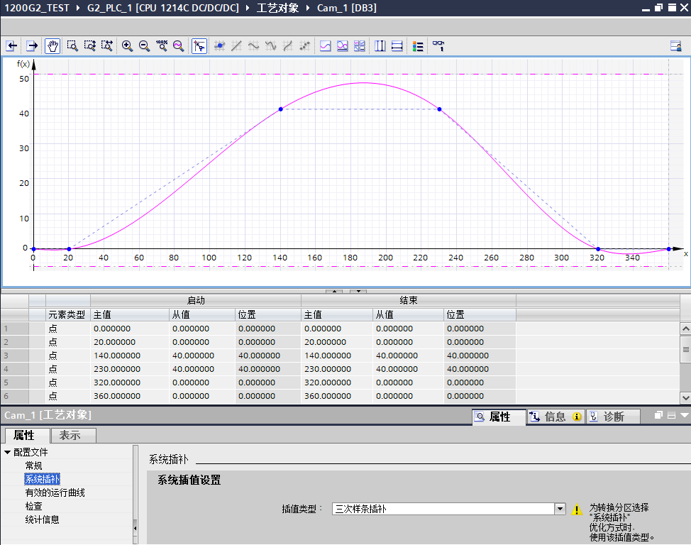

如下图3所示,定义了 6 个插补点,选择系统插补的插值类型为“三次样条插补”时生成的凸轮曲线。
图3 凸轮工艺对象示例

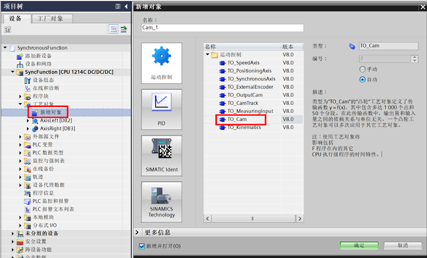

首先建立凸轮工艺对象,目前 S7-1200 G2 仅支持“TO_Cam”凸轮工艺对象。
“TO_Cam”类型的凸轮工艺对象包含 1000 个点,目前还不支持线段。

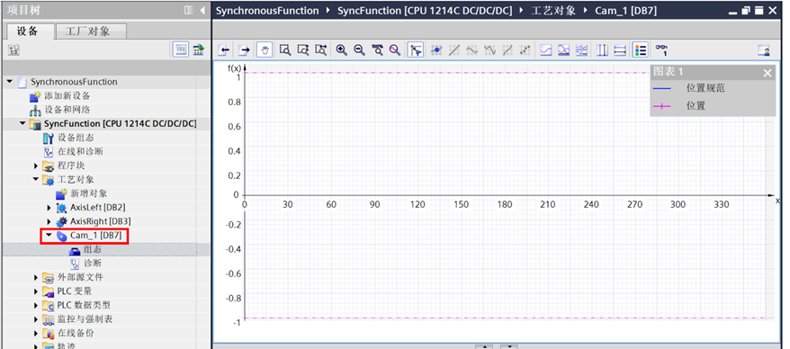

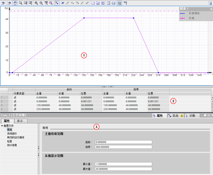

随后进入凸轮工艺对象的组态界面, 在凸轮编辑器进行编辑工作, 界面上的按钮功能介绍如下:image.png
“组态”工作区介绍:
① 主工作区-在主工作区进行曲线的绘制,可以通过按钮选择点元素进行绘制。
② 凸轮信息列表-在凸轮信息列表中,可以对具体的对象进行直接修改。
③ 凸轮属性界面-在凸轮属性界面中,可以进行多种属性的设置和调整。

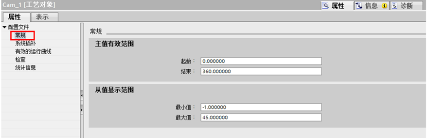

凸轮属性界面介绍:包含了“属性”及“表示”两部分。配置文件→常规-可以设置凸轮曲线中引导轴及跟随轴的定义范围,超出此范围会提示数值的范围超限

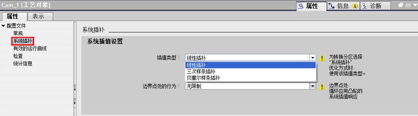

④配置文件→系统插值-在用户定义的元素之间,选择需要的系统插补的方式进行过渡。此处需要选择定义过渡曲线插补的算法。
可以选择的类型有:线性插补、三次样条插补或者贝塞尔样条插补。
⑤“边界点处的行为”-选择用于插补的边界点的行为:

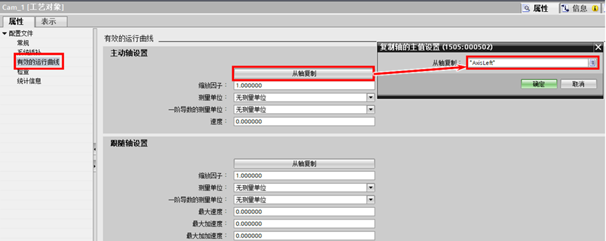

⑥ 配置文件→有效的运行曲线-可从已经配置的轴中获取引导轴的单位、速度以及跟随轴的最大速度、最大加速度和最大加加速度信息。用于保证凸轮曲线和实际物理驱动相一致,同时利用跟随轴最大参数检查当前绘制的凸轮曲线,跟随轴在输入的引导轴速度值下是否能够跟随上引导轴。

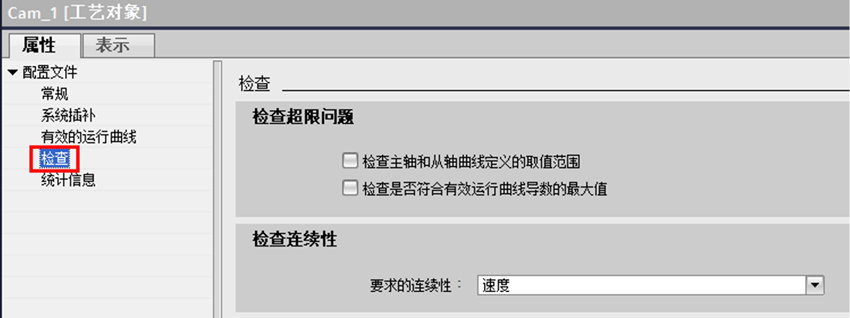

 ⑦配置文件→检查-组态在输入曲线时凸轮编辑器进行检查的标准。激活检查时,图形编辑器和表格式编辑器通过元素上的“警告三角形”显示相应消息。使用“警告三角形”上的工具提示显示消息文本。
检查超限问题:
•选中“检查主轴和从轴曲线定义的取值范围”,对遵循引导值范围和跟随值范围的曲线定义进行检查。
•选中“检查是否符合有效运行曲线导数的最大值”,检查是否遵循有效运行曲线的导数的最大值。
检查连续性:
在列表中,可以选择凸轮编辑器检查连续性的参数:
•位置
•速度
•加速度
•加加速度
如果某个函数或导数不连续,则高阶导数也不连续,加速度不连续会导致跟随轴的扭矩出现阶跃的现象。

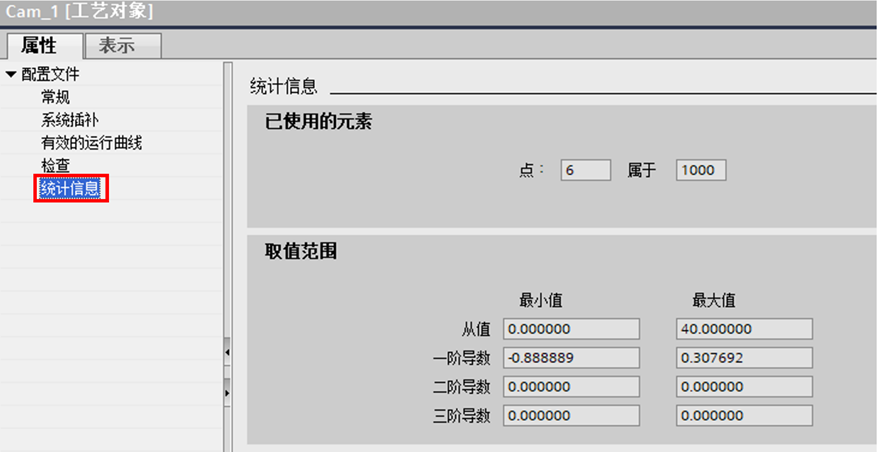

⑧配置文件→统计信息-统计界面显示已经定义的点的数目。

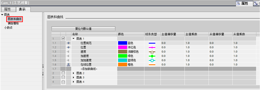

⑨ 图表→图表和曲线
• 可以配置4个图表的显示内容,可以将所有的信息都组态到“图表1”中,也可以将不同的信息显示在独立的其他图表中,可以设置显示的颜色和线的类型。
• 可以激活1个或者最多4个图表,并且可以选择哪种信息可见或者隐藏。此属性页面的移动和缩放仅用于显示,如果需要运行时进行移动和缩放调整凸轮曲线,则需要使用“MC_CamIn”命令来实现。

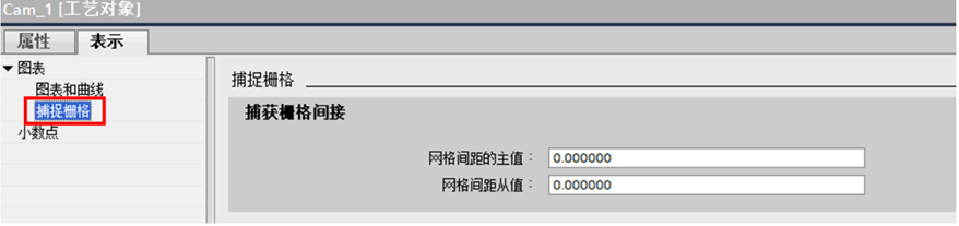

⑩ 图表→捕捉栅格-可以设置捕捉模式下的网格大小,用于插入元素时对齐。

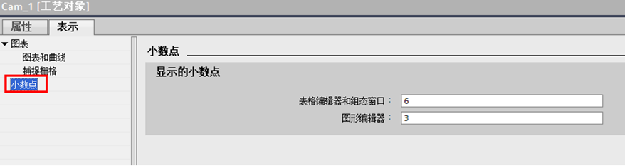

⑪小数点-设置表格编辑器和组态窗口及图形编辑器显示的小数点位数

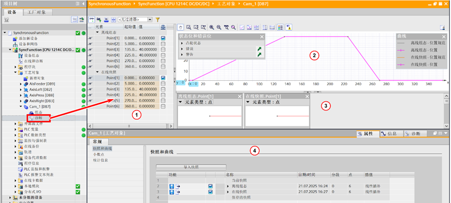

在诊断中,可利用离线和在线工艺对象数据块来监视和分析凸轮。值以表格和图形的形式呈现,反映离线或在线参数
“诊断”工作区介绍
①元素列表:可以找到离线和在线DB中的所有有效点以及已保存的快照
②曲线图:曲线图中显示离线快照、在线快照和保存的快照。曲线图中显示的曲线可以反映位置规范、位置、速度、加速度和加加速度
③元素比较:可选择单个点来分析和比较
④属性界面:可对快照进行管理,设置元素列表和曲线图中显示的小数点位数,统计信息中查看点的数量
