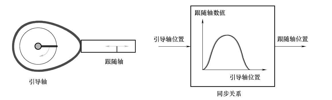

S7-1200 G2 提供了使用凸轮实现主从轴非线性同步功能,其优点为优化后的凸轮不会造成机械冲击。在实现机械高速运动的同时,有效地减少了机械振动及磨损,并且在设备运行中可以随时改变凸轮曲线以减少停机时间。
通过凸轮 (Cam) 同步功能完成引导轴与跟随轴间的非线性传递函数功能,主从之间的位置关系如图1所示。

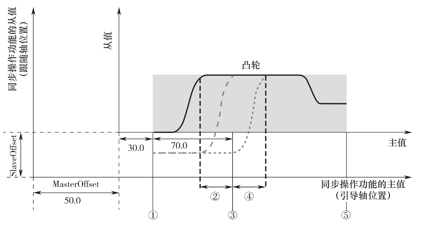

(2)“MasterSyncPosition”“MasterOffset”和“SlaveOffset”参数
提前同步模式下的跟随轴开始追赶引导轴和随后同步模式下的跟随轴与引导轴同步运行时,引导轴的位置由凸轮曲线的起始位置、“MasterSyncPosition”和“MasterOffset”参数共同作用产生,而不是仅由“MasterSyncPosition”一个参数决定。
“MasterSyncPosition”参数,可在凸轮曲线内指定同步位置。“MasterOffset”和“SlaveOffset”参数可设置凸轮引导轴和跟随轴的偏移量,确定凸轮曲线相对于引导轴和跟随轴的位置,用于移动凸轮曲线到应用所需的位置。图3显示了“MasterSyncPosition”、引导值和跟随值偏移对凸轮曲线的影响。
A diagram of a graph
AI-generated content may be incorrect.
图3 “MasterSyncPosition”、引导值和跟随值偏移对凸轮曲线的基本影响
①  “StartLeadingValue”:凸轮曲线的起始位置,即凸轮曲线定义的第一个点-起始点。
②  提前同步模式的主值距离“MasterStartDistance”:跟随轴建立同步时引导轴的移动距离。
③  “MasterSyncPosition”:相对于凸轮起始位置的引导轴的同步位置。
④  随后同步模式的主值距离“MasterStartDistance”:跟随轴建立同步时引导轴的移动距离。
⑤  “EndLeadingValue”:凸轮的结束位置,即凸轮曲线定义的最后一个点/线段结束点。
以提前同步模式为例说明:
如果引导轴偏移设为 50.0 (“MasterOffset=50.0”),凸轮曲线第一个点从 30.0 开始绘 (“StartLeadingValue”=30.0),设置“MasterSyncPosition”参数 =70.0。则跟随轴开始按凸轮曲线运动时,引导轴的位置为 150.0 (50.0+30.0+70.0),此时跟随轴从凸轮曲线横坐标位置 100.0 (30.0+70.0) 处开始凸轮曲线同步移动。

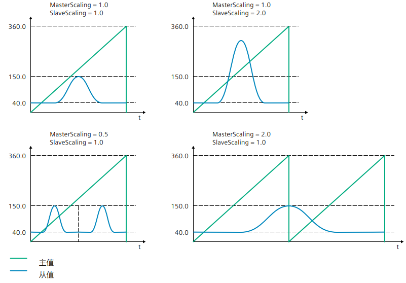

(3)“MasterScaling”和“SlaveScaling”参数
通过“MasterScaling”和“SlaveScaling”参数可以对电子凸轮引导值及跟随值进行比例缩放,示例如图4所示。
图4 凸轮引导值及跟随值比例缩放图例

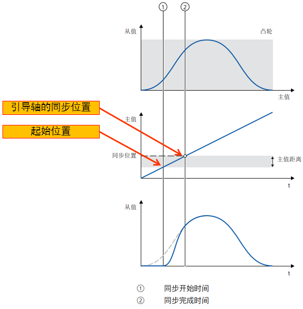

2. 使用主值距离实现提前同步(模式 1)
在使用主值距离提前同步期间,通过引导轴和跟随轴在到达同步位置时同步的方式开始同步。如图6所示。
图6 使用主值距离提前同步
对于提前同步,引导轴的同步位置是引导轴和跟随轴完成同步并开始同步运行的位置。
可指定引导轴的同步位置(MasterSyncPosition),并使用 MC_CamIn 设置的同步长度(主值距离MasterStartDistance)。
则:起始位置 = 引导轴的同步位置(完成)– 同步长度
其中:引导轴的同步位置 = 凸轮的起始位置 × “MasterScaling” + “MasterOffset” + “MasterSyncPosition”
注:使用动态参数实现提前同步(模式 0)与使用主值距离实现提前同步(模式 1)的区别在于——模式 0 中的同步长度(MasterStartDistance)参数无效,即起始位置是由系统根据跟随轴的动态参数计算出来的。

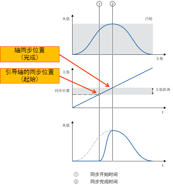

3. 使用主值距离实现随后同步(模式 3)
使用主值距离随后同步时,主值到达引导轴同步位置后立即开始同步。如图7所示。
A diagram of a function
图7 使用主值距离实现随后同步
对于随后同步,引导轴的同步位置是同步的起始位置。可指定引导轴的同步位置(MasterSyncPosition)。并使用 MC_CamIn 设置的同步长度(主值距离MasterStartDistance)。
则:轴同步位置(完成) = 引导轴的同步位置(起始)+ 同步长度
注:使用主值距离从当前主值位置开始实现随后同步(模式 4)与使用主值距离实现提前同步(模式 3)的区别在于——模式 4 中的引导轴的同步位置(MasterSyncPosition)参数无效,即引导轴的当前位置就是同步位置(起始)。
则:轴同步位置(完成) = 作业开始时的引导轴的位置(起始)+ 同步长度
