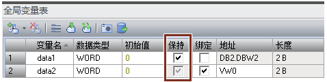

STEP 7-Micro/WIN SMART V3.0在下载项目页面做了一些修改,去掉了程序块、数据块和系统块选项,增加了用户变量区保持变量选项。
需要注意:用户变量区保持变量选项功能仅对 V 和 DB2 的保持范围有效。
保持上次运行的值
在全局变量表中定义DB2区域变量并勾选保持复选框。
图形用户界面, 应用程序, 表格

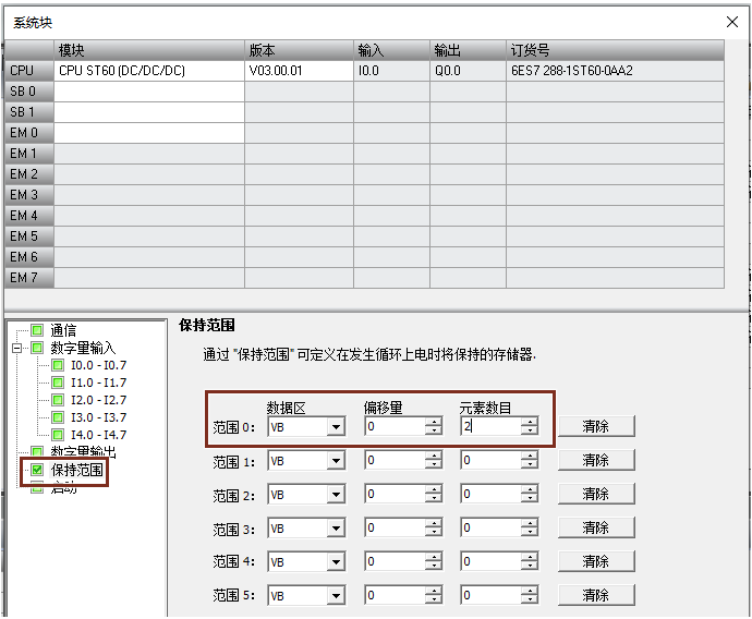

对于V区地址需要在系统块中设置保持范围。

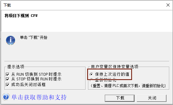

在下载时勾选保持上次运行的值。
图形用户界面, 文本, 电子邮件
AI 生成的内容可能不正确。
下载之后,对于设置了保持的DB2和V区地址保持下载之前的值不变。

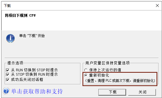

重新初始化
下载时选择重新初始化,对于设置了保持属性的DB2和V区地址,也将被重置初始化。

注意:对于没有设置保持属性的DB2和V区地址,即使选择保持上次运行的值,下载后也会被初始化。
