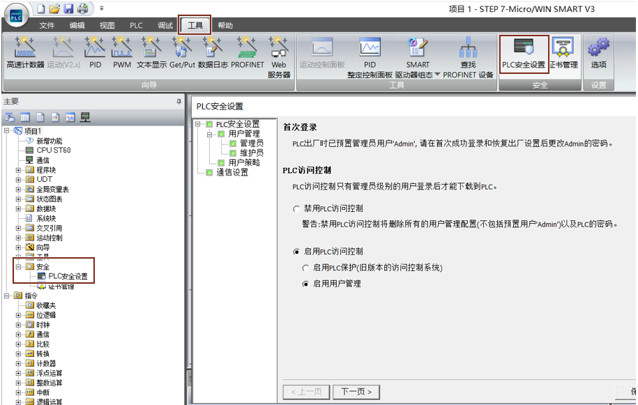

为提高 PLC 的安全性和管理密码,STEP 7‑Micro/WIN SMART V3 提供了“PLC 安全设置”(PLC Security Setting) 面板。
版本要求
- 软件版本要求: STEP 7‑Micro/WIN SMART V3.0 及以上版本
- CPU 固件版本要求: V3.0 及以上版本
有两种方式可以打开PLC安全设置面板:
在“工具”菜单功能区的“安全”区域,单击“PLC 安全设置”按钮。
或者打开项目树中的“安全”文件夹,双击“PLC 安全设置“
设置 PLC 访问控制
“PLC 安全设置”(PLC Security Setting) 面板提供以下用户访问控制和密码
• 禁用 PLC 访问控制
• 启用 PLC 访问控制
– 启用 PLC 保护
– 启用用户管理

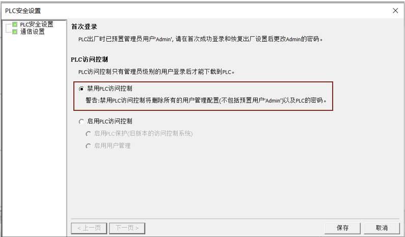

禁用 PLC 访问控制
选则禁用PLC访问控制,相当于之前旧版本的完全访问权限。

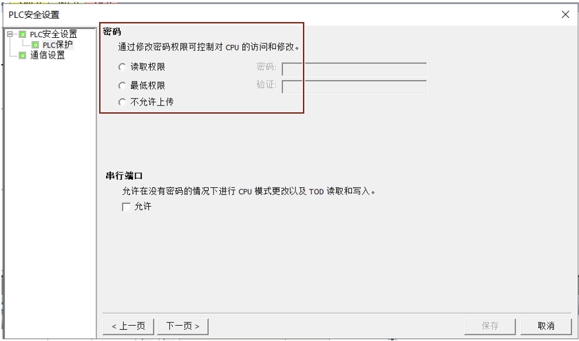

– 启用 PLC 保护
可组态 S7-200 SMART 的安全设置和密码。选择受密码保护的权限级别,并设置密码。
密码必须至少包含一个小写字母、一个大写字母、一个数字和一个特殊字符。密码的长度必须在 10 到 63 个字符之间。
S7-200 SMART CPU 密码保护权限级别

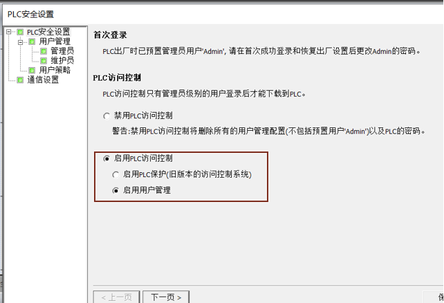

启用 PLC 访问控制
– 启用用户管理

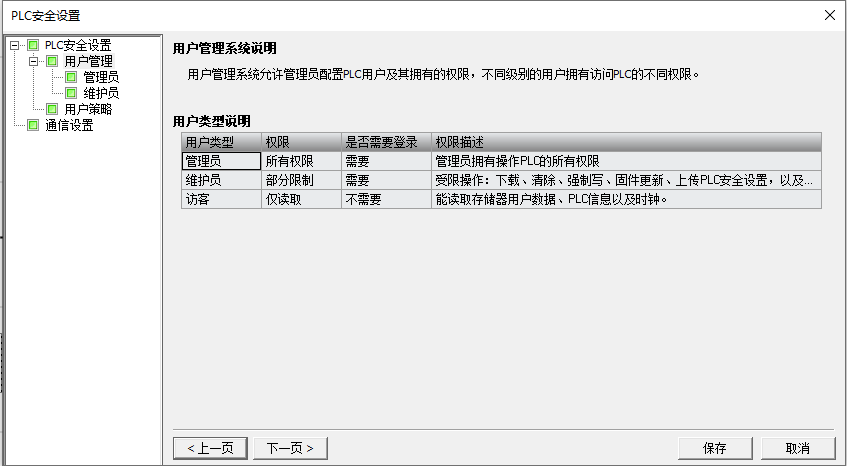

可组态 S7-200 SMART 的用户访问设置。
在“PLC 安全设置”面板中选择“启用 PLC 访问控制 - 启用用户管理”
检查“用户角色说明”
用户角色权限

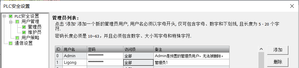

组态管理员用户
注:表中有一个名为 Admin 的默认用户。Admin 的默认密码是Changeme_123。
管理员表
可在管理员表中管理和组态管理员访问权限。
• 名称:双击可设置此用户角色的名称。用户名必须唯一。
• 密码:双击可设置此用户角色的密码。
• 访问终端:设为“全部”(ALL),因为管理员用户拥有最高权限。
• 注释:可为用户角色添加注释。
说明
• 强烈建议在收到设备后更改默认用户“Admin”的密码。
• 用户名必须以字母开头,并且只能包含字母、数字和下划线。长度必须在 5 到 20 个字符之间。
• 密码只能同时包含数字、小写和大写字符以及特殊字符。长度必须在 10 到 63 个字符之间。

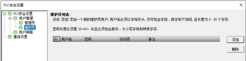

组态维护员用户
- 名称:双击可设置此用户角色的名称。
- 密码:双击可设置此用户角色的密码。
- 访问项:选择或取消选择维护员的访问权限。

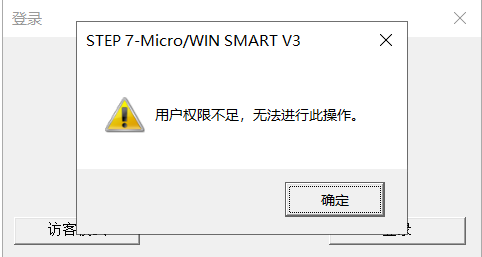

访问项中有3个访问终端可以设置,默认是3个访问终端都勾选,用户可以选择或者取消维护员的访问权限,如果取消了某个访问终端的访问权限,比如未勾选STEP 7-Micro/WIN SMART V3,则用户在使用该维护员账号登录STEP 7-Micro/WIN SMART V3编程软件时会提示:用户权限不足,无法进行此操作,该维护员的权限只能用于登录SMART 屏和WEB SERVER服务器。

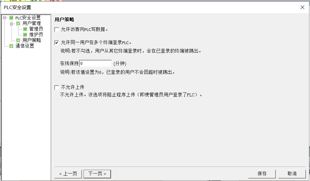

组态用户策略
- 允许访客向 PLC 写入用户数据:即使用户未登录(访客模式),用户也可将数据写入 PLC 并修改系统时间。
- 允许同一用户从多个终端访问 PLC:用户可从多个终端登录PLC,如 STEP 7-Micro/WIN SMART V3、HMI 或 Web 服务器。
如果未选择此选项,则同一用户只允许登录到一个终端。例如,如果用户登录到 STEP 7-Micro/WIN SMART V3,然后登录到 Web 服务器,STEP 7-Micro/WIN SMART V3 将自动退出。
“活动时间”(Active Time) 用于设置登录用户可以访问 PLC 的时长,当超时后,终端上登录的用户将被踢出 PLC。当“活动时间”机制在每个终端上独立运行时,定时器仅在操作 PLC 时复位(定时器不受程序在线状态的影响)。
- 不允许上传:防止任何用户(管理员或维护员)上传数据/程序。

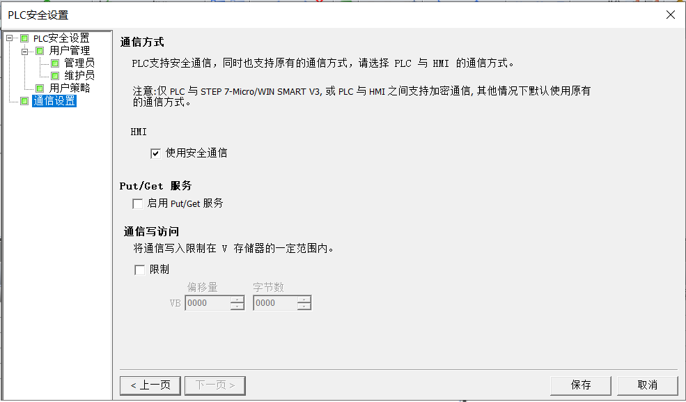

通信设置
使用安全通信可以确保与 STEP 7-Micro/Win SMART V3 和 HMI 的通信安全。当所有设备均支持安全通信时为了提高系统安全性推荐勾选【使用安全通信】,如果需要与不支持安全通信的设备进行通信,例如 HMI 的版本低于 V5,请取消选择"使用安全通信",此时 PLC支持传统的通讯方式。
Put/Get 服务器
可通过以太网连接启用或禁用 S7-200 SMART CPU 之间的 PLC 通信。
• 此 PLC 用作服务器时,如果启用此通信,则其可由其他客户端访问;如果禁用此通信,则其他客户端将无法进行访问。
• 此 PLC 用作客户端时,此设置不会影响其操作。
Put/Get 服务器默认禁用。
通信写入限制
可对 V 存储器特定范围的通信写入进行限制,禁止对其它存储区进行通信写入(I、Q、AQ 和 M )。 要对 V 存储器特定范围的通信写入进行限制,选中“限制” 复选框,以字节为单位组态 V 存储器范围。此区域可小到没有字节,大到整个 V 存储器。
请注意,这些限制只适用于通信写入(例如从 HMI 、 STEP 7-Micro/WIN SMART 写入或 PC 访问),不适用于用户程序写入。
如果限制对 V 存储器特定范围的写访问,确保“文本显示”模块或 HMI 只在 V 存储器的可写范围内写入。 此外,如果使用 PID 向导、PID 控制面板、运动控制向导或运动控制面板,确保这些向导或面板使用的 V 存储器在其可写范围内。
禁用此项限制时,可写入存储区的全部范围,包括 I 、Q、M、V 和 AQ 。
