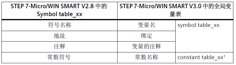

将符号表迁移到全局变量表
将在 STEP 7-Micro/WIN SMART V2.8 中创建的项目迁移到 V3.0 时,将传送符号、常数和变量,如下所述:
• 具有常量符号的符号表分为两个表,常量置于常量表中,其余内容置于全局变量表中。这意味着,如果项目的符号表“Table_1”中有常量符号需要迁移,则在 STEP 7-Micro/WIN SMART V3 中添加一个名为“Table_1_Const”的新表。随后,“Table_1”中的常量符号会移至“Table_1_Const”。
• 迁移后,系统符号表的名称不变。
• 迁移后的系统变量表仅包含 3.0 版本中新增的系统变量。可使用功能“更新系统变量表”恢复丢失的系统符号。
• 如果 DB 定义的存储器(有效 DB 行)和全局变量表中的变量(有效变量地址)之间存在重叠或完全匹配,并且如果全局变量的初始值为 0,则禁用该变量的初始值单元格。在这种情况下,用户只能在 DB 中设置变量的初始值。
• 迁移前,表属性和可编辑字段具有一致的可编辑属性。
• 变量的数据类型为空。
迁移后,将传送符号表,如下所示:
表格
AI 生成的内容可能不正确。
1 如果原始程序中没有常量,将创建一个默认常量表。

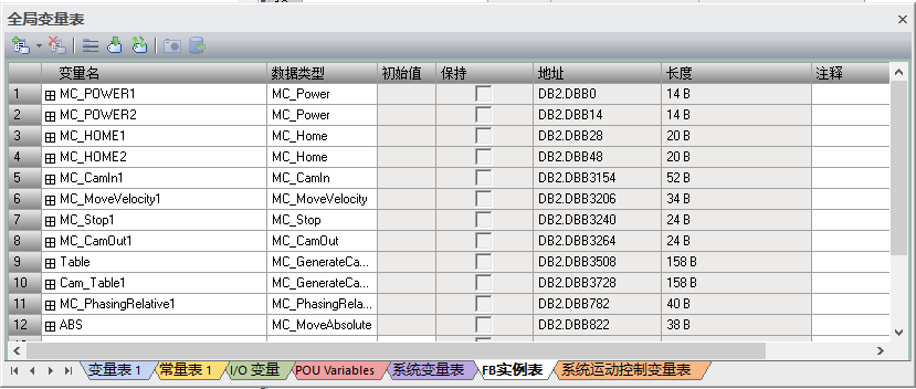

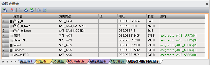

FB实例表和系统运动控制变量表
STEP7‑Micro/WIN SMART V3全局变量表除了变量表以外,还有常量表、I/O变量表、POU变量表、系统变量表、FB实例表和系统运动控制变量表。
FB实例表:用来定义FB功能块的实例

系统运动控制变量表:用来定义创建的运动控制单轴、轴组或者凸轮数据
