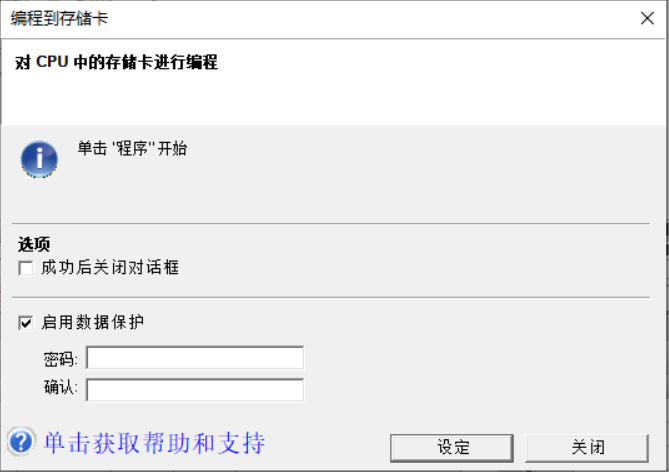

在PLC上创建程序传送存储卡
将程序传送到存储卡之前,STEP 7‑Micro/WIN SMART V3 会首先删除卡上的所有 SIMATIC 内容。使用读卡器和 Windows 资源管理器在卡上存储的任何其他数据均不受干扰。
另请注意,如果读卡器已插入,则无法将 CPU 更改至 RUN 模式。
要将存储卡编程为程序传送卡,按以下步骤操作:
1. 确保网络硬件和 PLC 连接电缆正常工作,CPU 已上电并处于 STOP 模式且 PLC 通信正常运行。
2. 如果尚未插入,将 microSDHC 存储卡插入 CPU。可在 CPU 通电时插拔存储卡。
3. 如果尚未下载,将程序下载到 PLC。
4. 单击 PLC 菜单功能区“设定”(Setting) 按钮下的向下箭头,然后选择“PLC 端的程序存储卡”(Program Memory Card in PLC)。
5. 如果要设置用于激活存储卡的密码,请选择“启用数据保护(Protect Data)。
6. 单击“设置”(Setting) 按钮。
7. 如果需要密码才能对存储卡进行编程,输入密码。

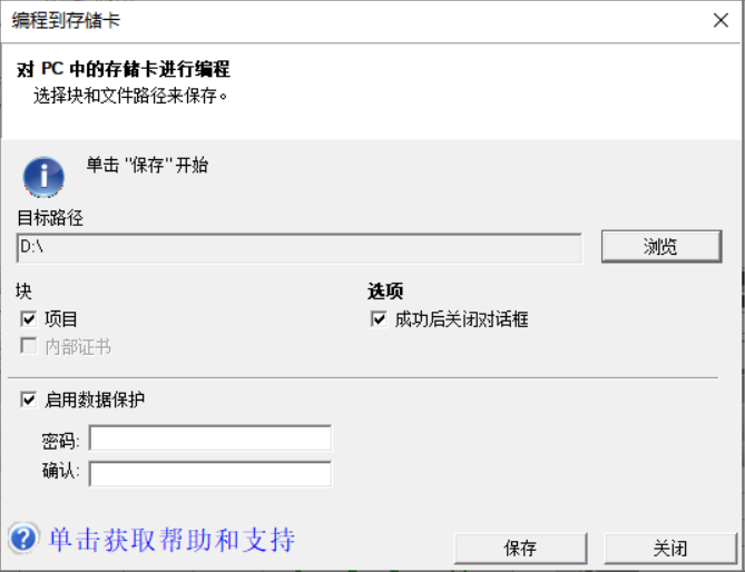

在 PC上创建程序传送存储卡
要将程序保存至计算机,请执行以下步骤:
1.单击“设定”(Setting) 按钮下的向下箭头,然后选择“PC 端的程序存储卡”(Program MemoryCard in PC)。
2.选择将以下哪些(或全部)块存储于存储卡:
– 项目
– 内部证书
3.单击“浏览”(Browse) 按钮,然后导航至 SD 卡的根文件夹。
4.如果要设置用于激活存储卡的密码,请选择“启用数据保护”(Protect Data)。
说明:如果选择“启用数据保护”(Protect Data),则需稍后激活存储卡。

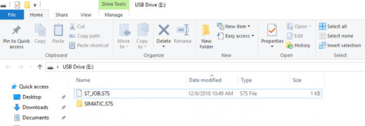

5.单击“保存”(Save) 按钮,在 SD 卡中生成两个文件,如下所示:
