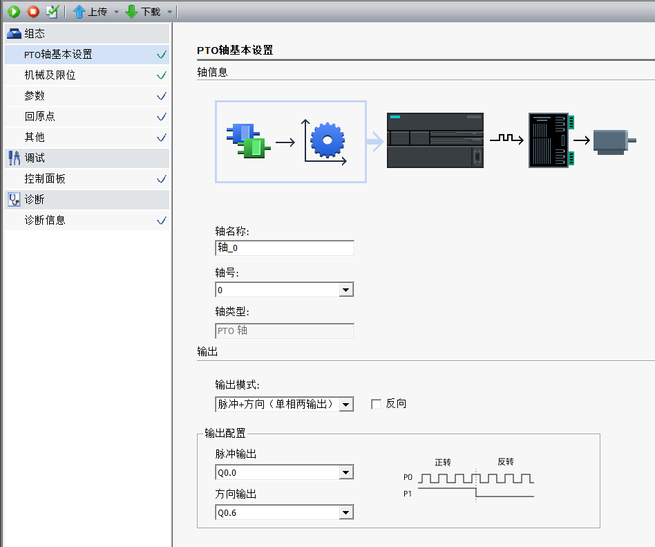

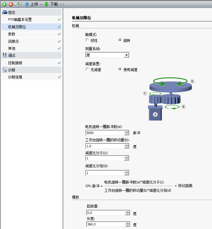

STEP7-Micro/WIN SMART V3升级了组态接口,简化了运动控制参数设置,脉冲输出点可以自由选择。
支持线性轴、旋转轴;支持硬件限位和软件限位。

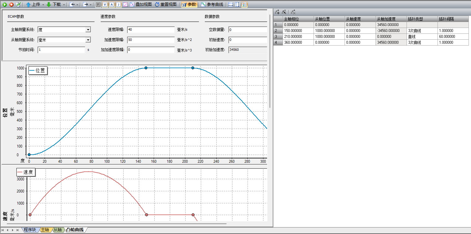

支持凸轮表快捷配置,通过曲线直观了解运动过程。

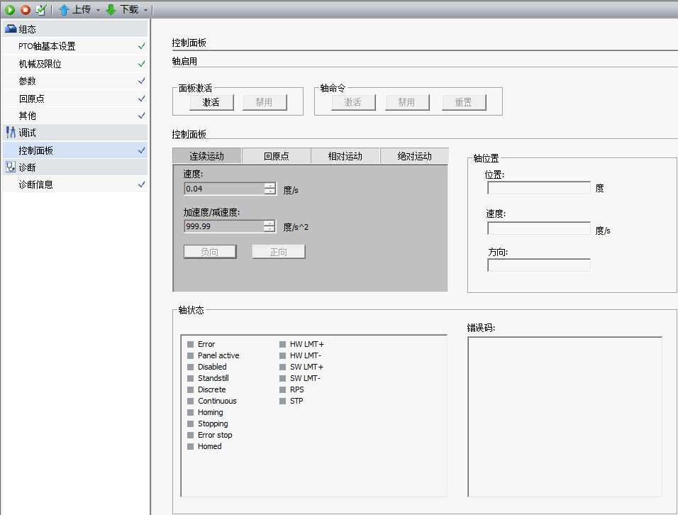

通过调试控制面板,可轻松调试单轴。
