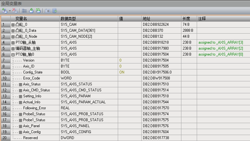

STEP7-Micro/WIN SMART V3 中的全新运动控制遵循 IEC 61131-3 标准。运动控制相关程序中,参数设置和状态信息等数据将作为变量进行处理。
轴变量为系统定义的变量,由轴参数、当前位置和错误信息等监视信息组成。通过 STEP7-Micro/WIN SMART V3 创建轴时,轴变量按照创建的顺序注册在全局变量表中。
轴变量的数据类型为结构类型,而其数据名称为“轴_x”。
• 轴变量
用于处理从伺服器驱动、编码器输入端子、位置接口单元以及虚拟伺服器驱动和编码器输入的变量。
– STEP7-Micro/WIN SMART V3 创建的变量名称为:轴_0 - 轴_15。
• 凸轮变量
用于处理主轴和从轴位置之间关系的变量。
– STEP 7-Micro/WIN SMART V3 创建的变量名称为:凸轮_0 - 凸轮_7,凸轮_0_Data - 凸轮_7_Date,凸轮_0_Node - 凸轮_7_Node。
系统运动控制变量表如下图所示:
