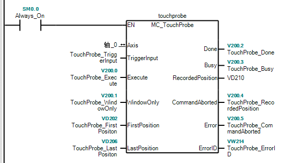

S7-200 SMART V3.0 MC_TouchProbe 介绍
MC_TouchProbe
指令名称:接触式探针
功能:记录事件触发的位置
使用要求:轴和探针输入已组态
MC_TouchProbe 指令
输入端
EN:MC_TouchProbe指令的使能端,需要一直导通
Axis:轴名称
TriggerInput: 引用触发信号源
必须正确组态 TriggerInput,先在变量表中为 TriggerInput 添加一个变量,然后将其数据类型设置为 MC_TRIGGER_REF。
- 关联 ProbeID = 0:已关联轴组态probe0
- 关联 ProbeID = 1:已关联轴组态probe1
- TriggerEdge = 0:探针的上升沿有效
- TriggerEdge = 1:探针的下降沿有效
Execute: 上升沿触发,触发后Busy为1等待探针信号
WindowOnly: 如果设置为True,则仅在窗口期内的触发事件有效
FirstPosition: 接受触发事件的起始位置
LastPosition: 接受触发事件的停止位置
输出端
Done: 触发事件已记录
Busy: 指令未结束
RecordedPosition: 捕获事件触发的位置
CommandAborted: 指令被另一个命令中止(例如:MC_AbortTrigger)
Error: 表示指令内发生了错误
ErrorID:错误代码
诊断
结合Error 和 ErrorID错误代码,查看指令帮助或系统手册,获取错误原因。
