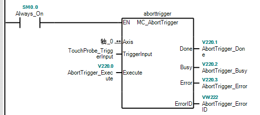

S7-200 SMART V3.0 MC_AbortTrigger 指令介绍
MC_AbortTrigger
指令名称:中断触发事件的指令
功能:中断MC_TouchProbe
使用要求:
- 轴已正确组态。
- 轴上正在运行 MC_TouchProbe 指令
输入端
EN:MC_TouchProbe指令的使能端,需要一直导通
Axis:轴名称
TriggerInput: 引用触发信号源
必须正确组态 TriggerInput,先在变量表中为 TriggerInput 添加一个变量,然后将其数据类型设置为 MC_TRIGGER_REF。
- 关联 ProbeID = 0:已关联轴组态probe0
- 关联 ProbeID = 1:已关联轴组态probe1
- TriggerEdge = 0:探针的上升沿有效
- TriggerEdge = 1:探针的下降沿有效
Execute: 上升沿触发
输出端
Done: 已中止触发器功能
Busy: 指令未结束
Error: 表示指令内发生了错误
ErrorID:错误代码
诊断
结合Error和ErrorID错误代码,查看指令帮助或系统手册,获取错误原因。
