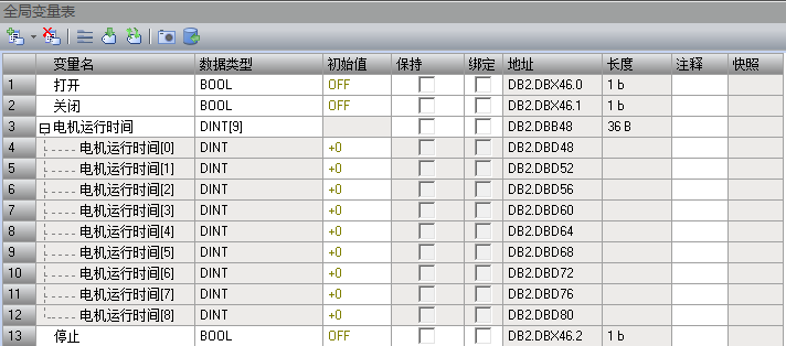

S7-200 SMART V3.0新增了基于可编程变量的DB2用户存储区域。
  • DB2 区域的大小为 1 MB。 前896KB存储为读/写,后128KB为只读
  • 在状态图表和程序状态中,均可读写、强制和取消强制 DB2 区域中的变量。
  • DB2 区域中所有类型的变量均可使用所有指令,其中包括布尔数组和复杂类型。
  • DB2 区域最多支持 128 个用于强制的基本类型(BOOL/BYTE/WORD/INT/DWORD/DINT/REAL) 变量或变量成员。如果强制使用复杂类型变量或变量成员,则计数包括所有基本数据类型节点成员变量。
数据块(DB)使用
在PLC编程中,只能使用符号寻址来访问DB2。程序编译后,所有未绑定到地址的全局变量和 FB 实例的地址均在 DB2 区域中分配,如下图所示:
表格
AI 生成的内容可能不正确。

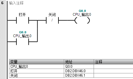

PLC编程如下图所示:

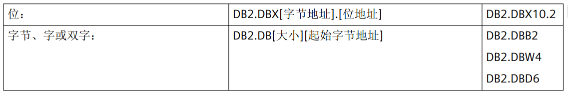

PLC与HMI通信
PLC与 HMI 通信时,必须使用绝对寻址来访问 DB2 区域,如下图所示:
