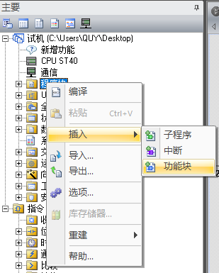

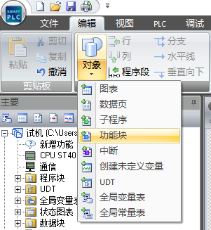

插入功能块(FB)
方法一:
点击菜单栏编辑-对象-功能块命令
方法二:
项目树-程序块,右键-插入-功能块

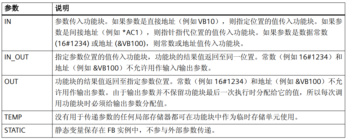

功能块(FB)调用参数
功能块的变量参数类型如下图所示:
调用参数允许的数据类型:
• BOOL:此数据类型用于单个位输入和输出。
• BYTE、WORD、DWORD:这些数据类型分别标识 1、2 或 4 字节的无符号输入或输出参数。
• INT、DINT:这些数据类型分别标识 2 或 4 字节有符号输入或输出参数。
• REAL:此数据类型标识单精度(4 字节)IEEE 浮点值。
• STRING:此数据类型用作指向字符串的四字节指针。
• ARRAY 或 UDT:功能块的输入或输出可以是 UDT 或 ARRAY 类型元素。
每个功能块(FB)可以使用 0 到 62 个 调用参数,支持1024字节的临时存储器。
在同一周期内多次调用功能块时,不应使用上升沿、下降沿、定时器、 ALT、ALTP 和计数器指令。

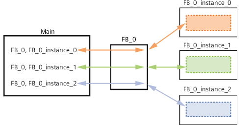

使用带多个FB实例的单个FB
下图显示了三次调用同一个 FB 的程序,每次调用使用一个不同的 FB 实例。该结构使一个通用 FB 可控制多个相同的设备(如电机),方法是在每次调用时为各设备分配不同的 FB 实例。每个 FB 实例存储单个设备的数据(如速度、启动时间和总运行时间)。
在此实例中,FB_0 控制三个独立的设备,其中 FB_0_instance_0 用于存储第一个设备的运行数据,FB_0_instance_1 用于存储第二个设备的运行数据,FB_0_instance_2 用于存储第三个设备的运行数据。
