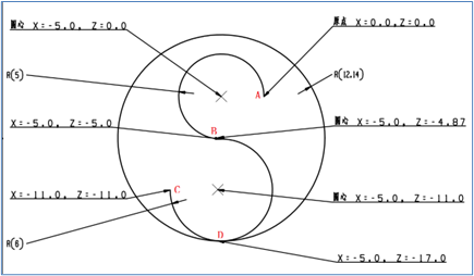

示例任务:编写路径插补程序,实现如图1的轨迹,并使用运动机构的轨迹功能记录运行轨迹。
A diagram of a number and a number
AI-generated content may be incorrect.
图1 运动路径轨迹
运行轨迹分为以下几部分:
• 从任意位置直线运行到初始位置 (x=0.0,z=0.0)
• “S” 曲线的上半部分 S1 ( 从 A 点到 B 点)
• “S” 曲线的下半部分 S2 ( 从 B 点到 C 点)
• “S” 曲线的下半部分 S3 ( 从 C 点到 D 点)
• 外部圆 S4

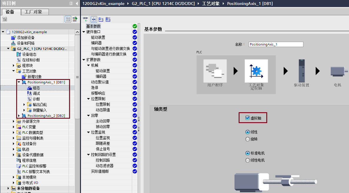

(1)创建两个定位轴,并设置为虚拟轴,分别用于 X-Z 平面的路径插补。
图2 创建两个定位轴

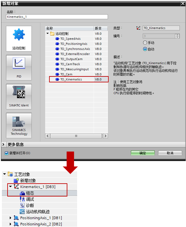

(2)双击“新增对象”,创建运动机构工艺对象。
图3 创建运动机构工艺对象

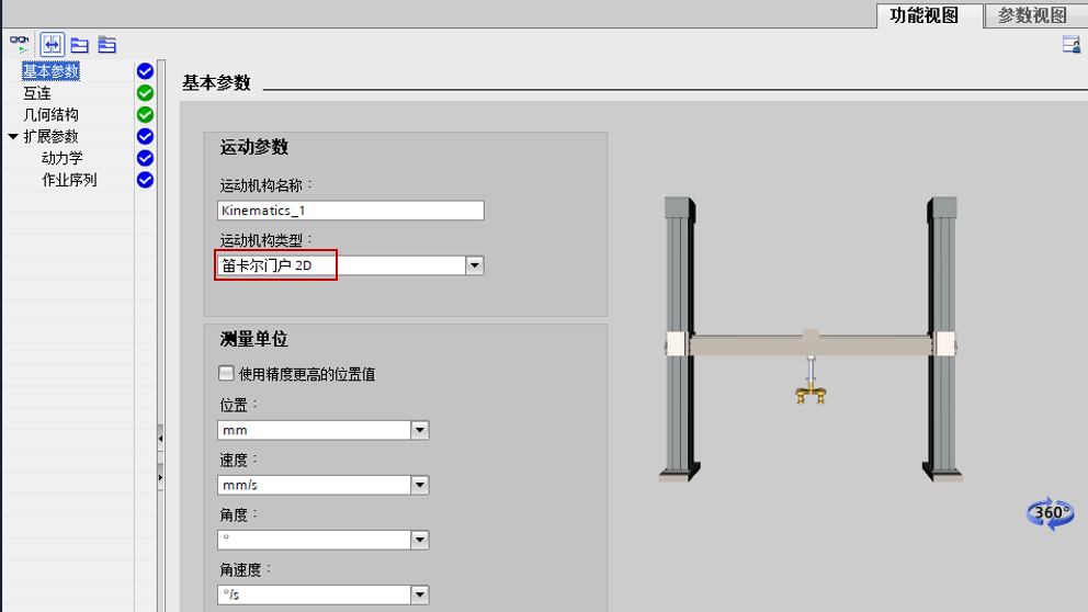

(3)双击“运动机构工艺对象”下的“组态”,设置运动机构类型。
A screenshot of a computer
图4 运动机构类型

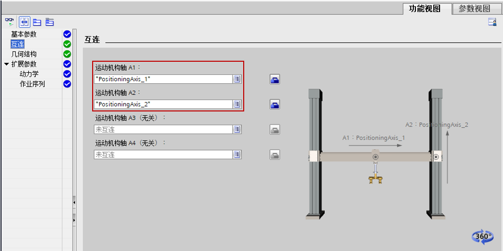

(4)在“互连”中关联相应的轴。
工艺对象“PositioningAxis_1”关联运动机构轴 A1,执行水平方向的运行;
工艺对象“PositioningAxis_2”关联运动机构轴 A2,执行垂直方向的运行。
图5 互连运动机构轴

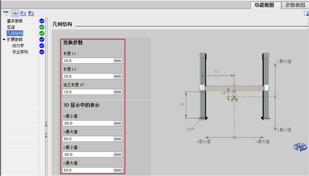

(5)在“几何结构”中设置运动机构的变换参数以及 3D 显示的范围。
图6 运动机构几何结构

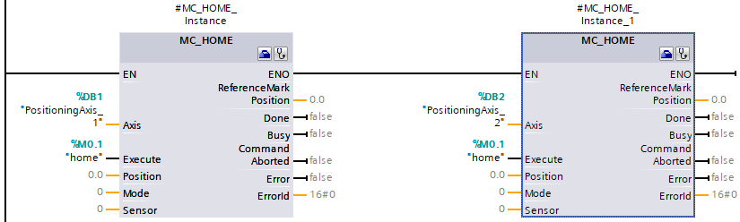

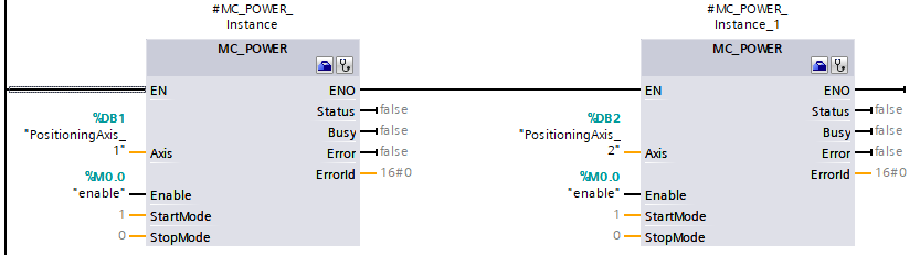

(1)使能两个轴和回零。
图7 轴使能和回零

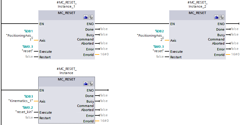

(2)复位轴和运动机构。
图8 复位轴和运动机构

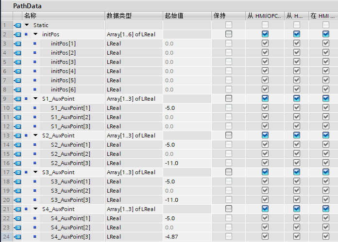

(3)创建 DB 数据块,预设路径曲线中需要的各位置坐标数据。
图9 预设路径曲线中的坐标数据

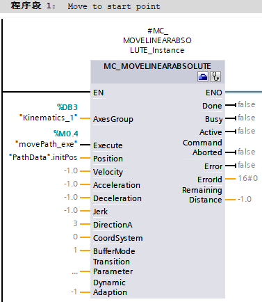

(4)移动到起始点 A。
图10 移动到起始点 A

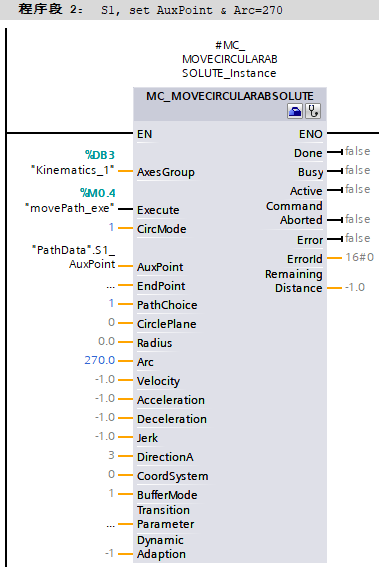

(5)编写画圆弧程序 S1 (S 的上半部分,从 A 到 B)。
图11 圆弧轨迹 S1
参数说明:
“CircMode”=1:通过圆心和主平面中的角度从当前位置画圆弧,圆心由“Pathdata.S1_AuxPoint”参数指定,圆周运动的角度“Arc”=270,圆周轨迹的终点通过圆心和角度进行计算
“PathChoice”=1:圆周轨迹为负旋转方向
“CirclePlane”=0:X-Z 平面

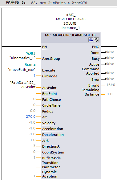

(6)编写画圆弧程序 S2 (S 的下半部分,从 B 到 C)。
图12 圆弧轨迹 S2
参数说明:
“CircMode”=1:通过圆心和主平面中的角度从当前位置画圆弧,圆心由“Pathdata.S2_AuxPoint”参数指定,圆周运动的角度“Arc”=270,圆周轨迹的终点通过圆心和角度进行计算
“PathChoice”=0:圆周轨迹的方向为正方向

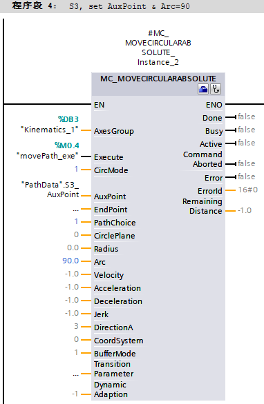

(7)编写画圆弧程序 S3 (S的下半部分,从C到D )。
图13 圆弧轨迹S3
参数说明:
“CircMode”=1:通过圆心和主平面中的角度从当前位置画圆弧,圆心由“Pathdata.S3_AuxPoint”参数指定,圆周运动的角度“Arc”=90,圆周轨迹的终点通过圆心和角度进行计算

注:5 个运动指令的触发都使用同一个变量“movePath_exe”,因程序是从上往下执行的,所以,这 5 个指令的任务也是按照程序的先后顺序加载到作业序列中的。

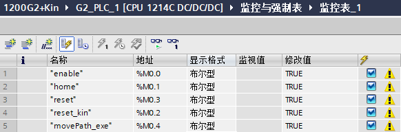

(1)创建变量监控表,顺序置位启动程序。
图15 变量监控表

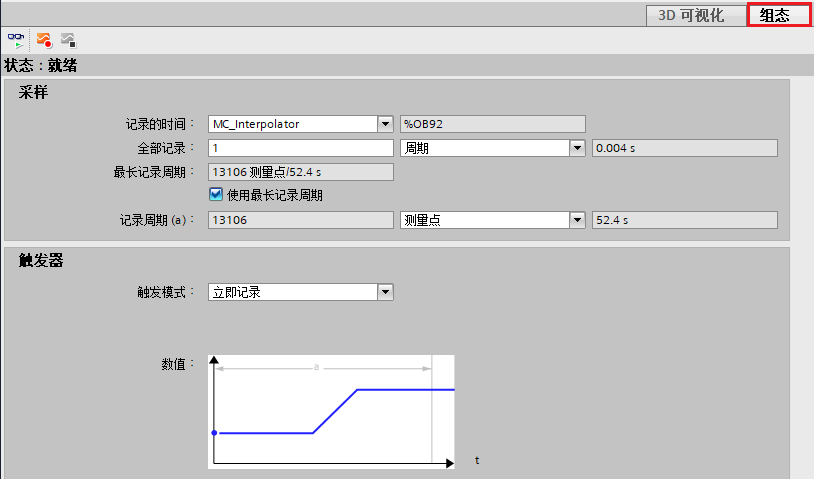

(3)在“组态”界面中进行信号跟踪设置,如下图。
图17 运动机构轨迹—>组态
