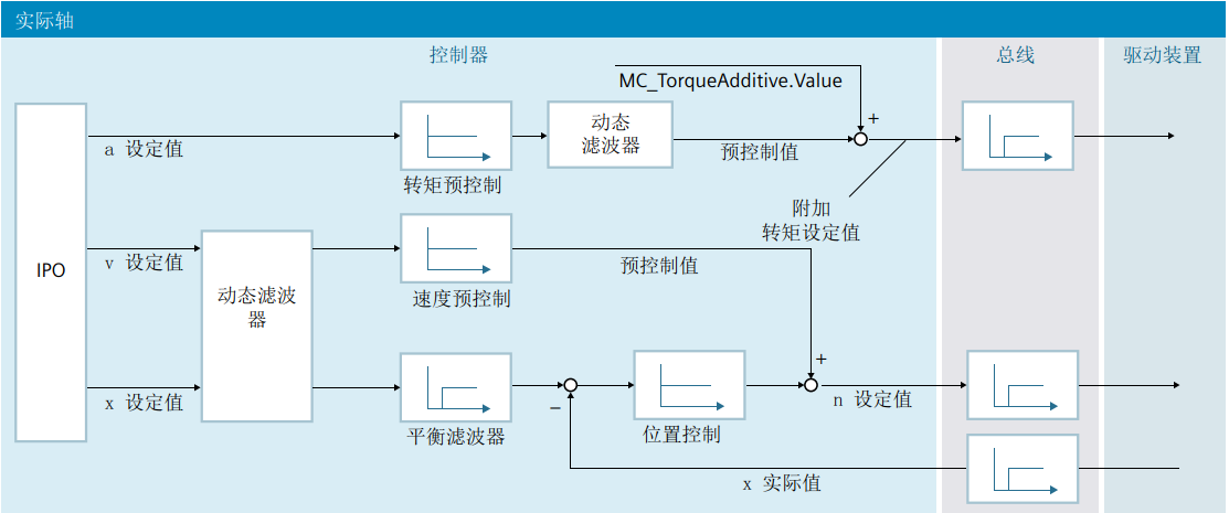

1. 实际轴
实际轴是实际存在的物理轴,通常由电机和驱动装置组成,它是机械系统中的实际运动部分,用于实际驱动机械部件进行运动。通过伺服控制器向电机提供适当的电流或电压信号,控制电机的转动,从而实现精确的位置控制和运动。实际轴控制原理框图如图1所示。
A computer screen shot of a diagram
AI-generated content may be incorrect.
图1 实际轴控制原理图

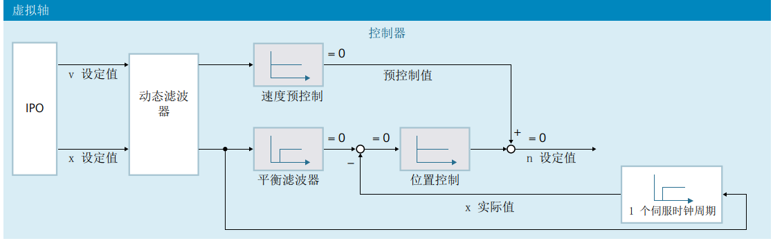

虚拟轴功能
S7‑1200 G2 固件 V1.0.2 的运动控制功能 V8.0,可将速度轴、定位轴或同步轴配置为虚拟轴。设定值仅在控制器内进行处理。在这种情况下,绝不会控制实际驱动器。原理图如图2所示。
A screenshot of a computer
图2 虚拟轴原理图
1. 虚拟轴计算实际值
  • 虚拟轴的实际值直接采用位置和速度的设定值,并具有应用周期延迟。
  • 反馈回路和驱动模型未进行仿真。
  • 动态滤波器激活。
  • 控制回路的配置(速度预控,平衡滤波器和位置控制)未生效
2. 虚拟轴操作期间的行为
  • 在虚拟轴中,可使用工艺对象测量输入、输出凸轮和凸轮轨迹。
  • 虚拟轴不会将设定值输出到驱动器中,也不会读取编码器的任意实际值。
  • 硬限位开关和零位置开关不产生任何影响。
  • 配置的报警响应“取消启用”不会输出到驱动器。
3. 应用场合
  • 作为引导轴用于与实际跟随轴的同步应用。
  • 适用于使用软件测试轴的运动指令功能。
4. 更改为“虚拟轴”注意事项

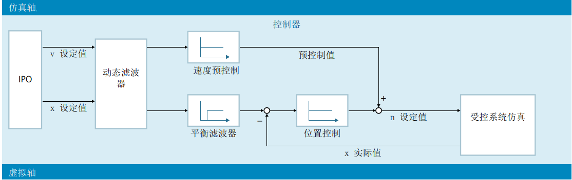

S7‑1200 G2 固件 V1.0.2 的运动控制功能 V8.0,可将速度轴、定位轴或同步轴配置为仿真轴。在仿真模式下, CPU 中无需连接驱动装置和编码器就可以仿真轴的运动。实际值通过控制回路和简化的驱动模型生成。原理图如图3所示。
图3 虚拟轴原理图

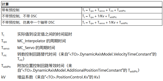

1. 仿真轴计算实际值
  • 仿真轴的实际值是通过设定值的时间延时生成的。延时时间如图4。
  • 对反馈回路和驱动模型进行仿真
  • 动态滤波器激活。
  • 控制回路的配置(速度预控,平衡滤波器和位置控制)生效
图4 从实际值到设定值之间的时间延时(Tt)
2. 仿真轴操作期间的行为
  • 在仿真轴中,可使用工艺对象测量输入、输出凸轮和凸轮轨迹。
  • 仿真轴不会将设定值输出到驱动器中,也不会读取编码器的任意实际值。
3. 应用场合
  • 例如,对轴进行仿真,从而对设备应用进行具体编程,随后在调试时将其分配给所配置的硬件设备
  • 例如,在调试期间,并非所有硬件组件都可用。
  • 在调试期间,不可发生轴运动。
4. 更改为“仿真轴”注意事项
激活仿真模式时,在轴配置中无需配置驱动装置和编码器的连接,例如,如果此时驱动装置配置尚不可用。在运行用户程序时,可对“仿真”配置进行更改 <TO>.Simulation.Mode(1= 仿真模式;0= 退出仿真模式)。退出仿真模式时,需对驱动装置和编码器进行有效连接。
