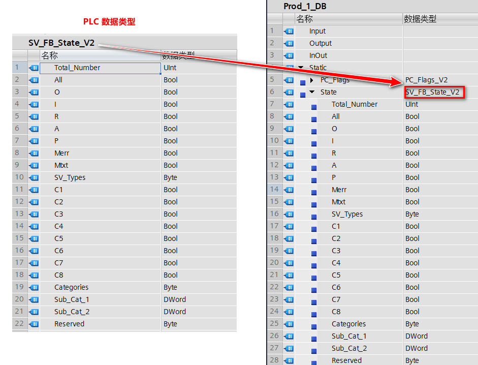

  • 且在 PLC 端创建了结构类型(UDT),且创建了对应的结构变量

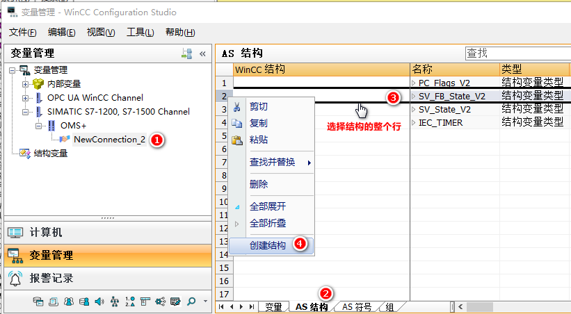

3、WinCC 变量管理器中创建对应的AS 结构类型:
方法一:为 AS 结构变量创建 WinCC 结构类型。
选择结构的整个行,右键在快捷菜单中选择“创建结构”。
A screenshot of a computer
AI-generated content may be incorrect.

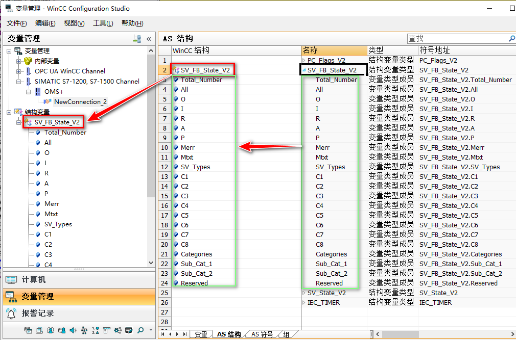

执行操作后会在 WinCC 变量管理器中为 AS 结构的每个“结构变量类型”创建结构类型,会为每个“变量类型成员”创建结构类型元素。

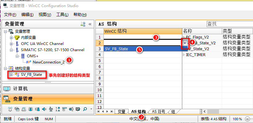

方法二:为 AS 结构变量分配 WinCC 结构类型。
选择一个事先在 WinCC 变量管理器中创建的已有的结构类型。

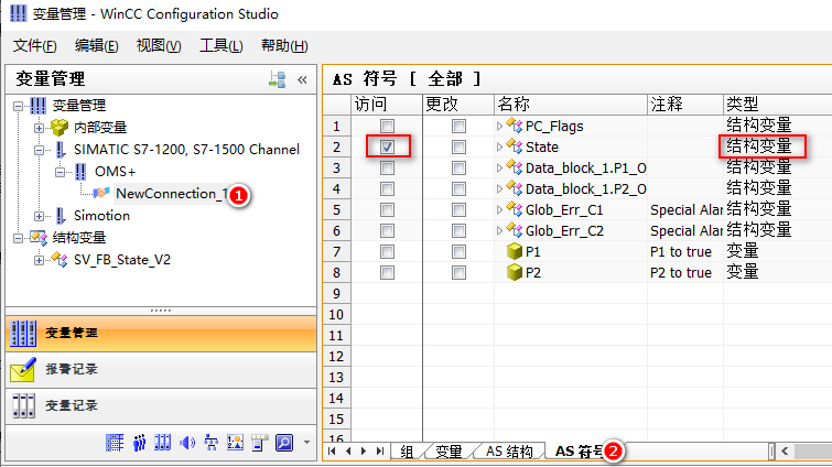

4、访问 WinCC 变量管理器中的 AS 结构变量:
在“变量管理器”中选择“AS 符号”选项卡,勾选“访问”,包含的成员变量会自动激活。

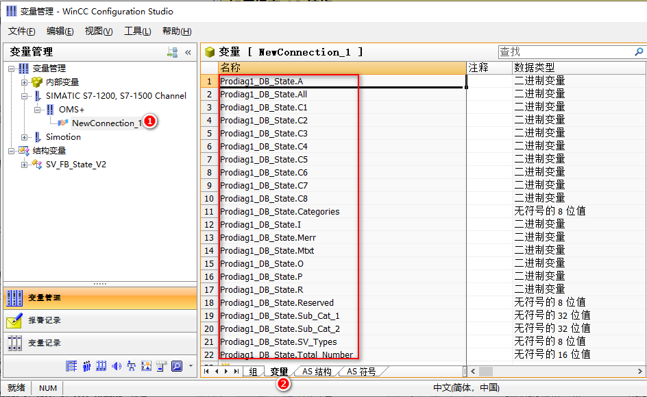

5、AS 结构变量将在 WinCC 变量管理器中创建为结构变量。
