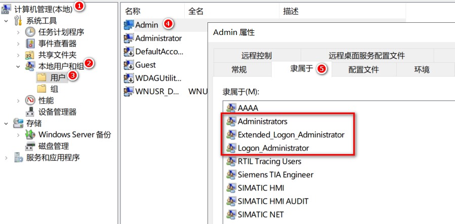

  1. 查看 SIMATIC Logon 诊断日志的必要条件:
1)、用户必须是 Windows 组“Logon_Administrator ”的成员
2)、用户必须是Windows管理员或超级用户组的成员。
3)、用户必须是 Windows 组“Extended_Logon_Administrator”的成员

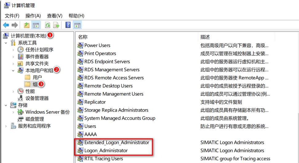

WinCC V8.1 安装 SIMATIC Logon 后在“本地用户和组”中会自动创建 Windows用户组 “Logon_Administrator ”和“Extended_Logon_Administrator”,如果系统中无“Extended_Logon_Administrator”用户组,也可以手动新建。
A screenshot of a computer
AI-generated content may be incorrect.
设置用户隶属于“Logon_Administrator ”组、管理员组、“Extended_Logon_Administrator”组。

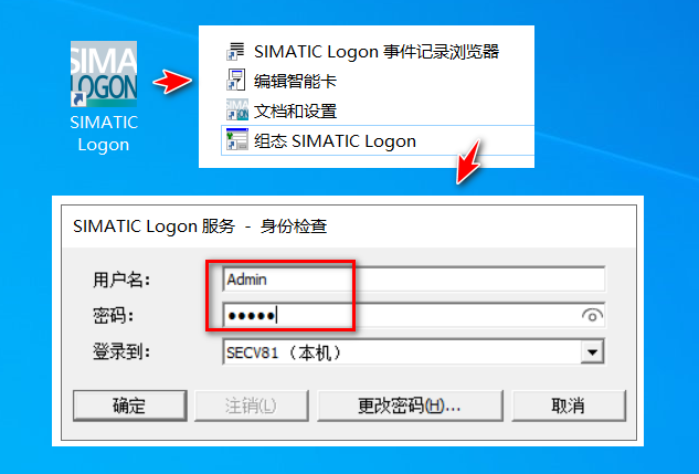

2. 双击桌面上的 “SIMATIC Logon”图标,选择“组态 SIMATIC Logon”的快捷方式图标, 进行用户登录。输入在第一小节所涉及的用户名及对应密码,然后点击“确定”按钮确认。

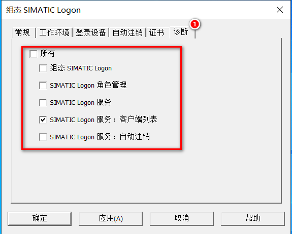

3、根据以上设置,在SIMATIC Logon的组态工具中选中“诊断”选项卡,并勾选需要记录的诊断数据,点击“应用”按钮确认选择,单击“确定”关闭组态工具。
4. 设置完成后即激活了诊断数据。可以通过以下路径“C:\ProgramData\Siemens\SIMATICLogon\diagnostics”查看诊断日志。
