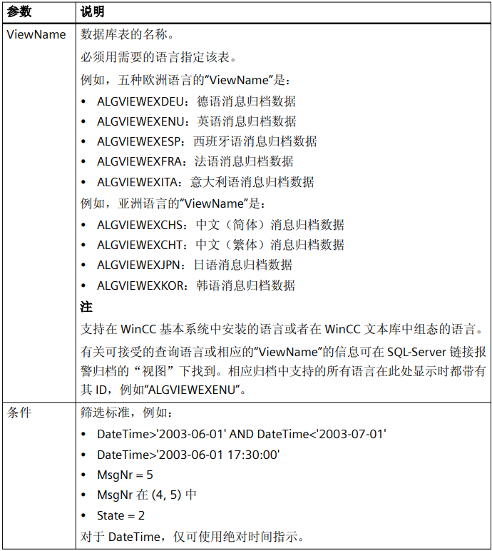

1.1 查询语句格式
查询语句的格式要求如下:
ALARMVIEWEX:SELECT * FROM <ViewName>[WHERE <Condition>...., optional]
其中参数信息如下所示:
ViewName:数据库表名。必须用需要的语言指定该表。
比如:中文(简体)字符表名为AlgViewExCHS,英文字符表名为AlgViewExENU。
Condition:为过滤标准。
详细说明请参见下表:
图形用户界面, 文本, 应用程序
AI 生成的内容可能不正确。
表1. 查询参数表

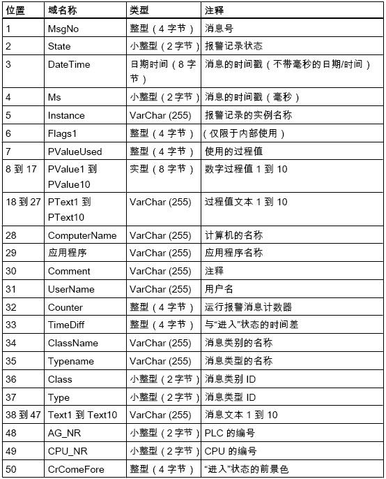

1.2查询结果
查询结果作为记录集返回。可以根据需要有选择的返回特定的数据集。例如:oRs.Fields(0).Value 返回的是消息的编号;oRs.Fields(2).Value 返回的是消息的时间戳;oRs.Fields(37).Value返回的是消息文本的内容。记录集的结构如下表所示:
手机屏幕的截图
AI 生成的内容可能不正确。
表2. 记录集结构
表格
AI 生成的内容可能不正确。
表3. 记录集结构 (续表)
注意:WinCC的归档数据是使用UTC(协调世界时)时间保存的。本例中所采用的时间均为UTC时间。

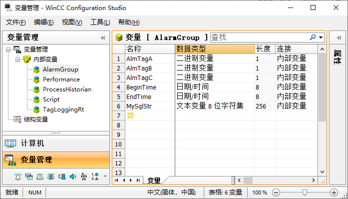

1)创建变量
其中AlmTagA、AlmTagB和AlmTagC用于组态报警,MySqlStr用于动态化查询条件,BeginTime和EndTime 用于设定查询条件中的时间范围。如下图所示:
图1. 变量

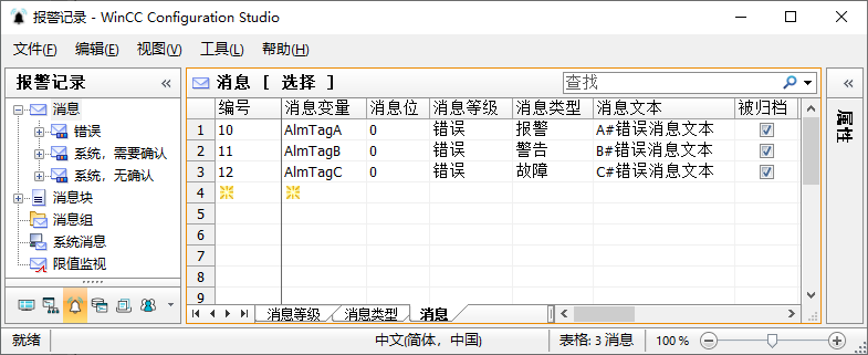

2)组态报警
在报警记录中组态如下报警:
图形用户界面, 应用程序, 表格
AI 生成的内容可能不正确。
图2. 报警信息

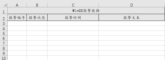

3)创建Excel模板
在特定的路径下预先创建一个Excel文件作为模板,这样可以很好的控制输出格式。本例中在WinCC项目路径下创建一个名为“report”的文件夹并在其中创建名为“模板”的子文件夹,在report文件夹下创建一个名称为AlarmReport.xlsx的Excel模板,如下图所示:
图形用户界面, 应用程序, 表格, Excel
AI 生成的内容可能不正确。
图3. EXCEL模板

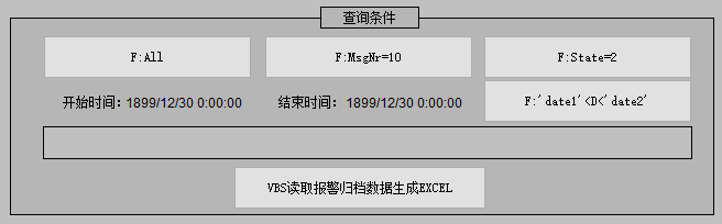

2.2组态查询界面
画面上新建五个按钮,上面的四个按钮分别用于设置不同的查询条件。
图形用户界面, 文本, 应用程序, 电子邮件
AI 生成的内容可能不正确。
图5.  查询界面
按钮下方的静态文本用于显示查询条件。
最下方的按钮用于执行查询报警记录的VBS脚本。其中查询条件的设定是通过按钮的直接连接方式实现。
在按钮属性对话框的鼠标动作事件中,设置查询条件。
其中,图5中第一行的三个按钮使用直接连接的方式,如下图所示:

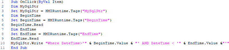

图5中第二行设置时间范围的按钮使用脚本来设置报警记录的查询时间范围,如下图所示:
图7. VBS脚本设置查询时间范围

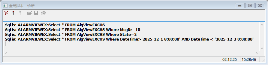

sSql = "ALARMVIEWEX:Select * FROM AlgViewExCHS "&MySqlStr.Value
其中MySqlStr为定义的内部字符串类型的变量,当点击查询条件中的按钮时 ,就会把相应的查询条件字符串传给该变量(需要根据项目的实际情况调整查询条件)。本例中的四条查询条件的完整语句如下图所示:
文本, 应用程序
AI 生成的内容可能不正确。
图8. 查询条件
