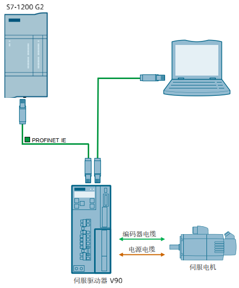

本文档主要介绍了如何使用 S7-1200 G2 PLC 连接 SINAMICS V90 PN伺服驱动系统,通过工艺对象的方式实现位置控制。在 TIA Portal 中使用硬件支持包(HSP)来配置 SINAMICS V90 PN,采用速度控制方式,使用西门子报文 105。在 S7-1200 G2 中组态定位轴工艺对象,并编写位置控制的简单程序。
系统的结构如图1.1所示:
A diagram of a computer and a computer
AI-generated content may be incorrect.
图1.1 硬件结构图

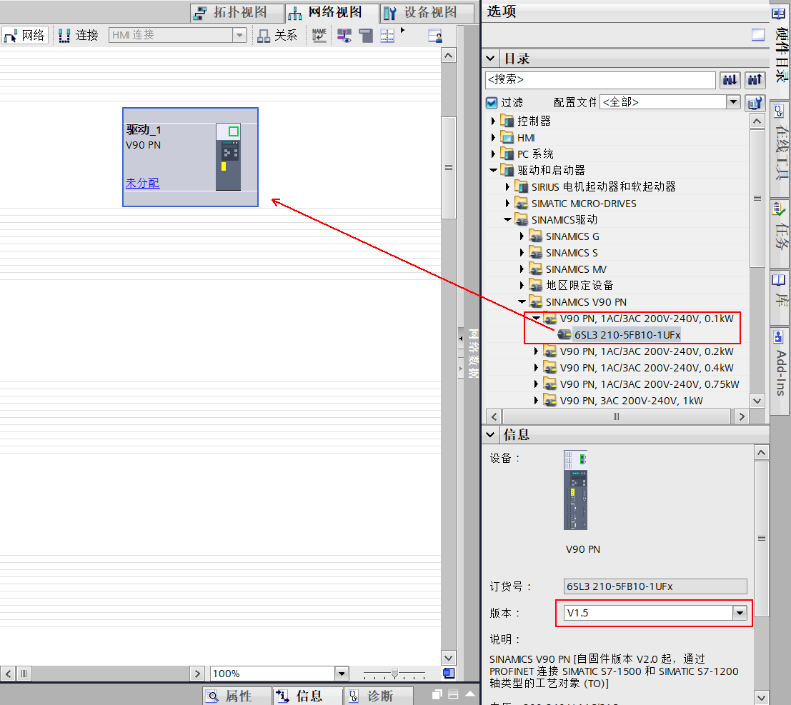

(1)新建项目后,在右侧硬件目录中找到 V90 PN 对应的型号和版本号,添加到网络视图,如图2.1所示。
A screenshot of a computer
图2.1 添加 V90 PN

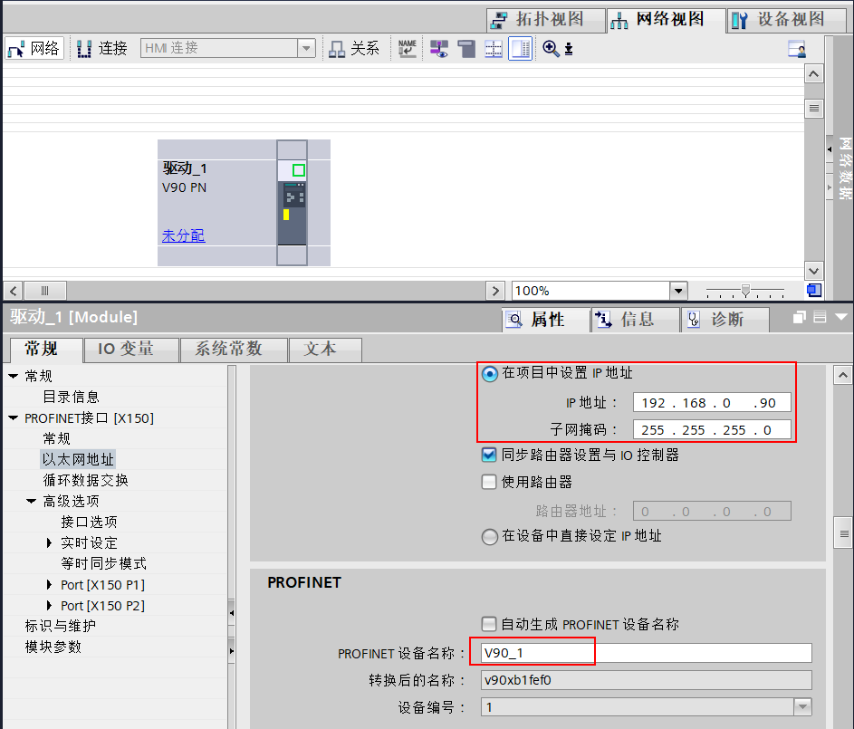

(2)设置 IP 地址和 PROFINET 设备名称,如图2.2所示。

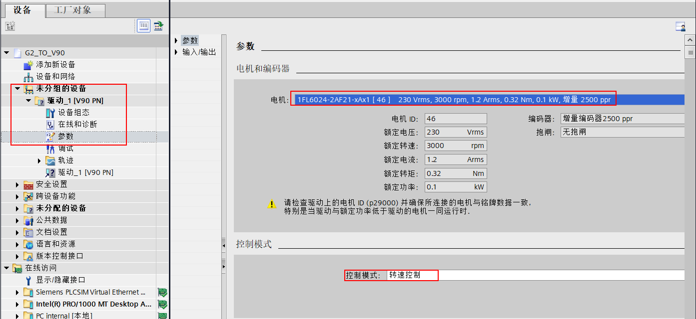

(4)设置电机和编码器,选择控制模式
在左侧项目树中“未分组的设备”里找到刚添加的 V90 PN,点击“参数”:选择 V90 PN 连接的电机型号, 控制模式选为“转速控制”,如图2.4所示。
图2.4 电机和编码器参数

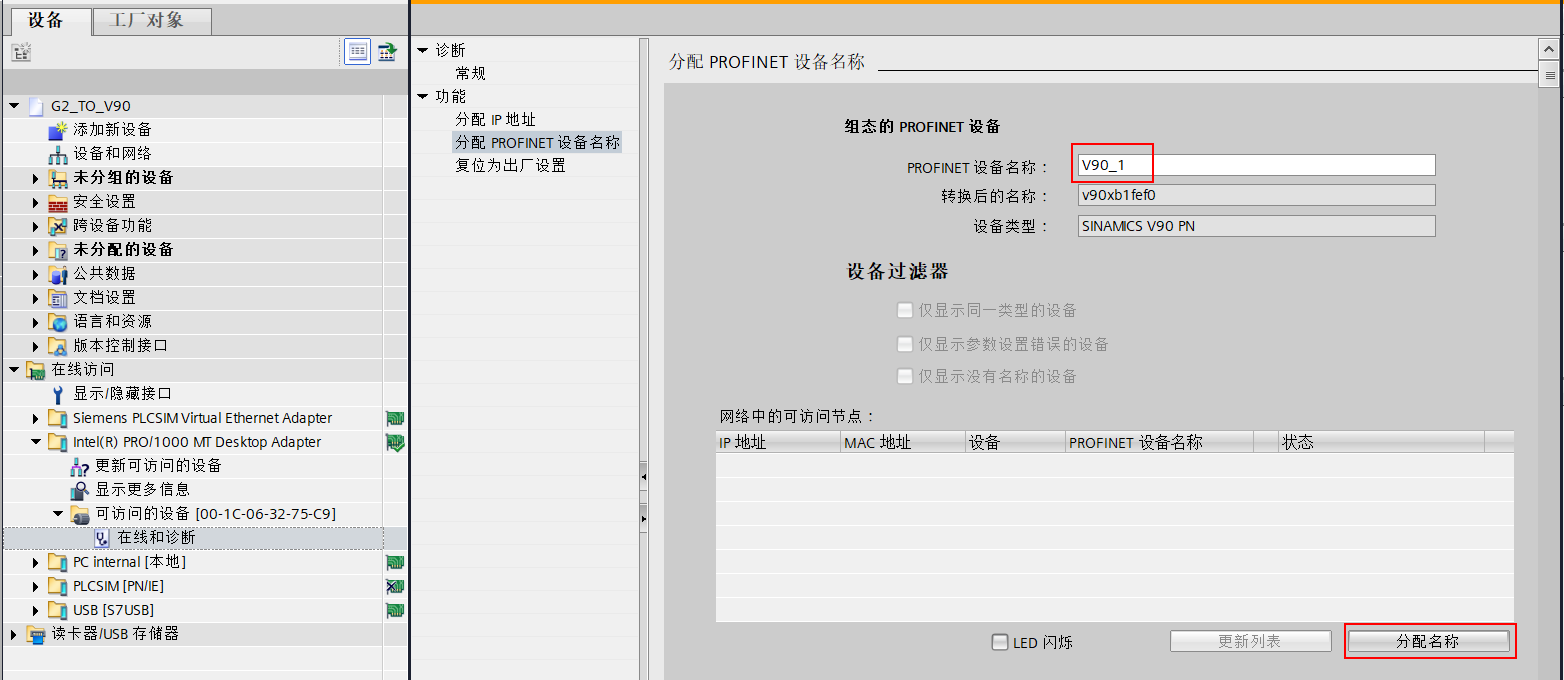

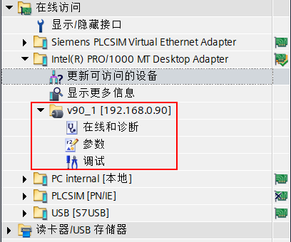

(5)在线分配 V90 PN 的 IP 地址和设备名称

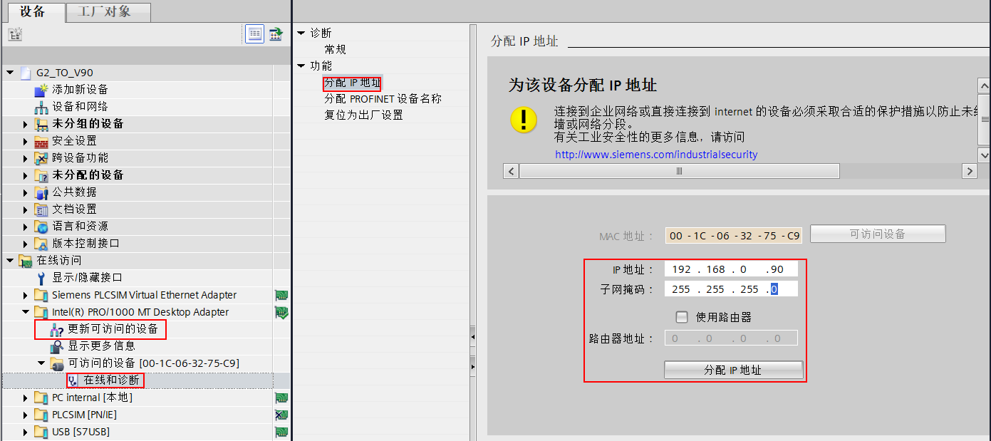

在左侧项目树中“在线访问”里找到计算机所使用的网卡,双击“更新可访问的设备”,扫描到 V90 PN 设备。双击“在线和诊断”在“功能”菜单,将前面设置的 IP 地址和 PROFINET 设备名称分配到 V90 PN,如图2.5和2.6所示。
图2.5 分配IP地址
AI-generated content may be incorrect.图2.6 分配设备名称
分配成功后,再次双击“更新可访问的设备”,可以显示 V90 PN 的名称和 IP 地址,如图2.7所示。
图2.7 分配成功

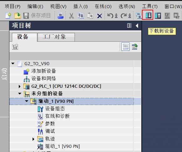

(6)通过选项菜单中的“下载到设备”将参数设置下载到 V90,如图2.8所示。
图2.8 分配成功

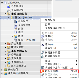

(7)在线调试和优化 V90 PN
1)选择 V90 PN 设备,然后鼠标右键菜单选择“转至在线”,如图2.9所示。
图2.9 V90 PN 转至在线

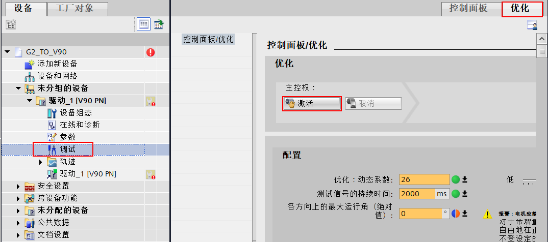

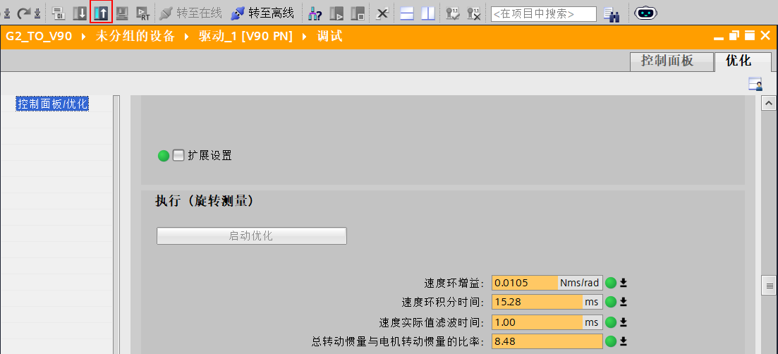

2)双击“调试”,然后在“控制面板/优化”中选择“优化”界面,点击按钮“激活”主控权,如图2.10所示。
图2.10 进入优化界面

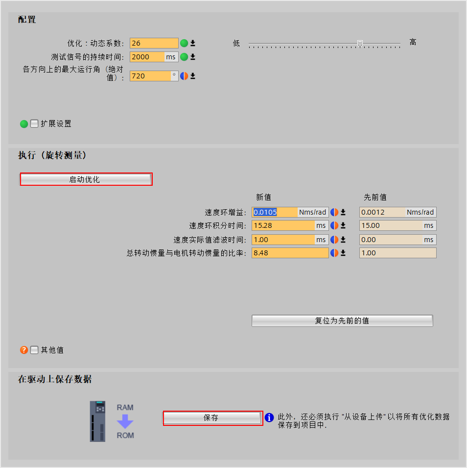

3)点击“启动优化”,等待电机优化开始。优化结束后,将新的动态值保存到 V90 PN 中,如图2.11所示。
图2.11 优化并保存数据

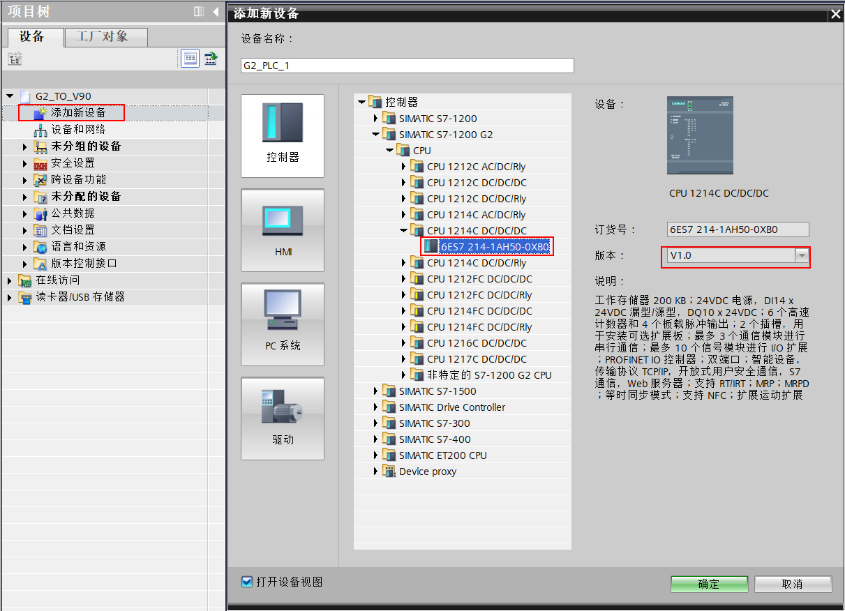

(1)在项目树中双击节点“添加新设备”,在设备列表中找到 S7-1200 G2 CPU 订货号,将其添加到项目中,如图2.13所示。
图2.13 添加 S7-1200 G2

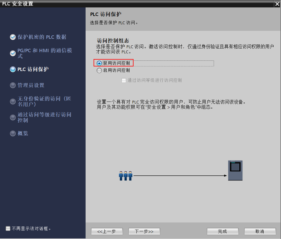

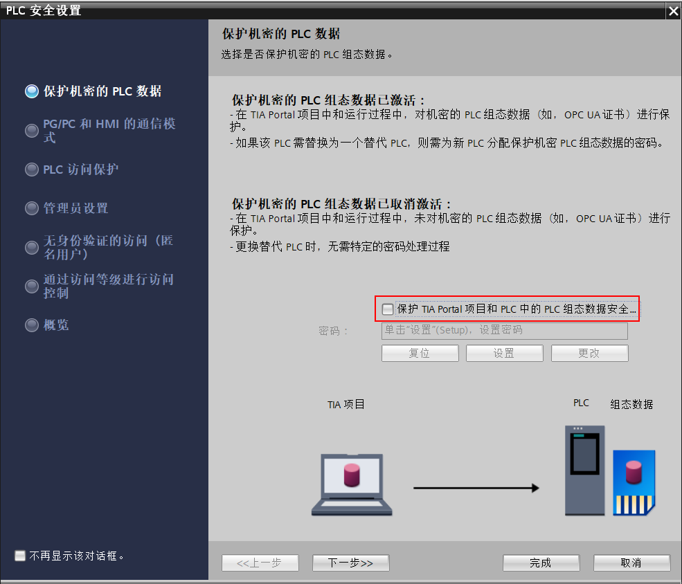

(2)本示例主要是介绍运动控制方面的功能,不涉及安全功能,因此在 PLC 安全设置向导中,取消激活“保护机密的 PLC 数据”和选择“禁用访问控制”外,其他都采用默认设置,如图2.14-2.15所示。
图2.14 保护机密的 PLC 组态数据取消激活
图2.15 禁用访问控制

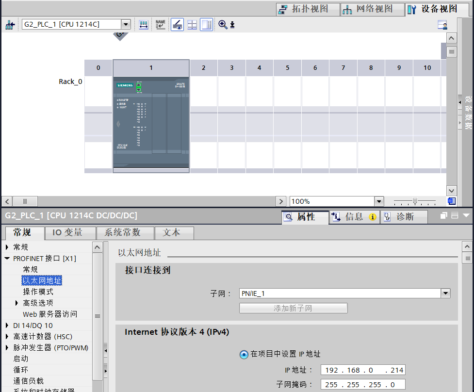

(3)设置 CPU 的 PROFINET 接口
1)选择“以太网地址”,新建子网“PN/IE_1”,CPU 的 IP 地址,如图2.16所示。
图2.16 设置以太网地址

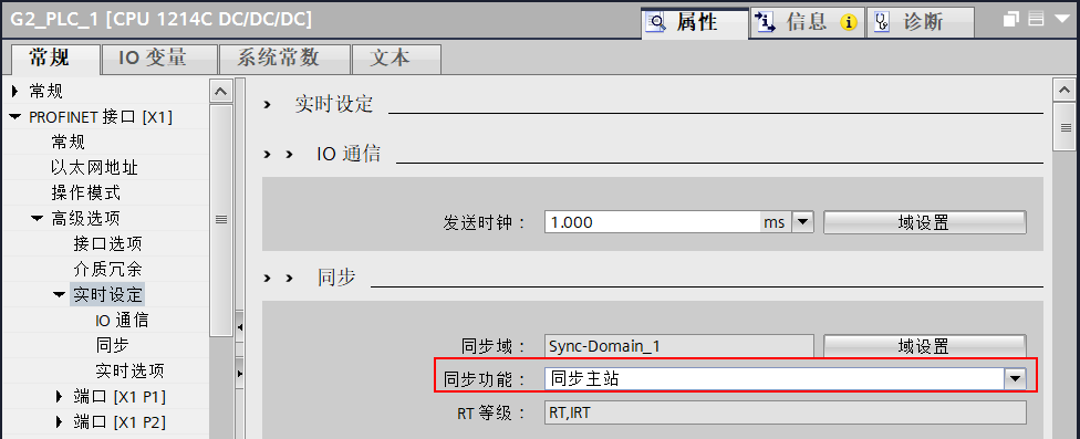

2)示例中 V90 PN 使用标准报文 105,要求 PROFINET 采用等时同步,因此在“实时设定”里将 CPU 选择为“同步主站”,如图2.17所示。

图2.17 同步主站

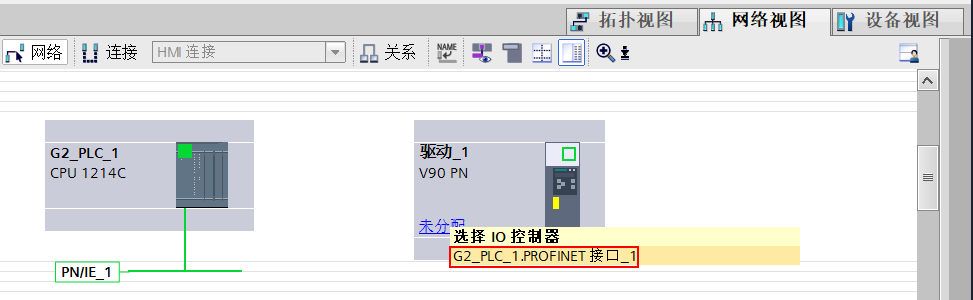

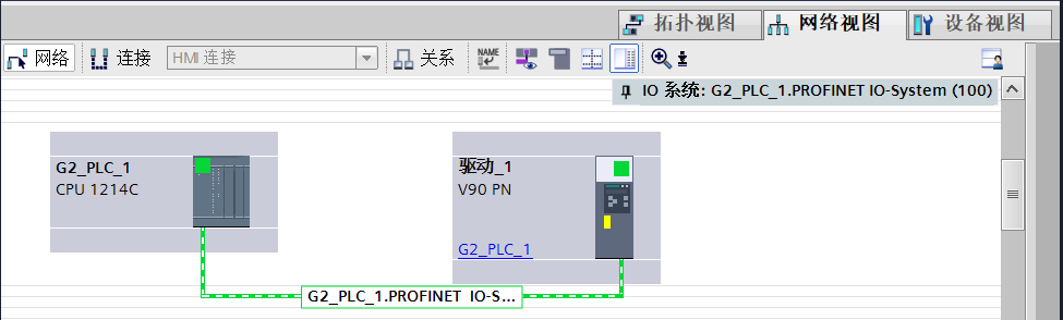

(4)连接 V90 PN 和 S7-1200 G2
在“网络视图”点击 V90 PN 处的“未分配”,在“选择 IO 控制器”列表中选择 S7-1200 G2 的 PROFINET 接口,如图2.18所示。
图2.18 连接 V90 PN 和 S7-1200 G2

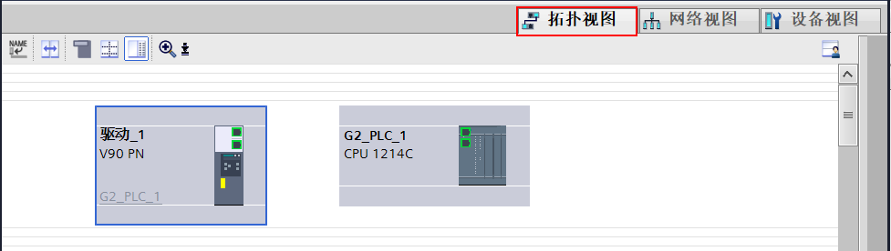

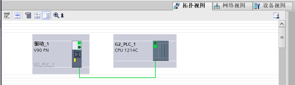

5)配置 V90 PN 和 S7-1200 G2 之间的拓扑
采用 PROFINET 等时同步模式必须配置设备之间的拓扑连接(设备之间的网线连接关系),在本例中,S7-1200 G2 CPU 的 X1 端口 2 和驱动 V90 PN 的端口 2 相连。切换到“拓扑视图”利用拖放操作按实际接线配置拓扑,如图2.19所示。
A computer screen shot of a computer
图2.19 连接拓扑

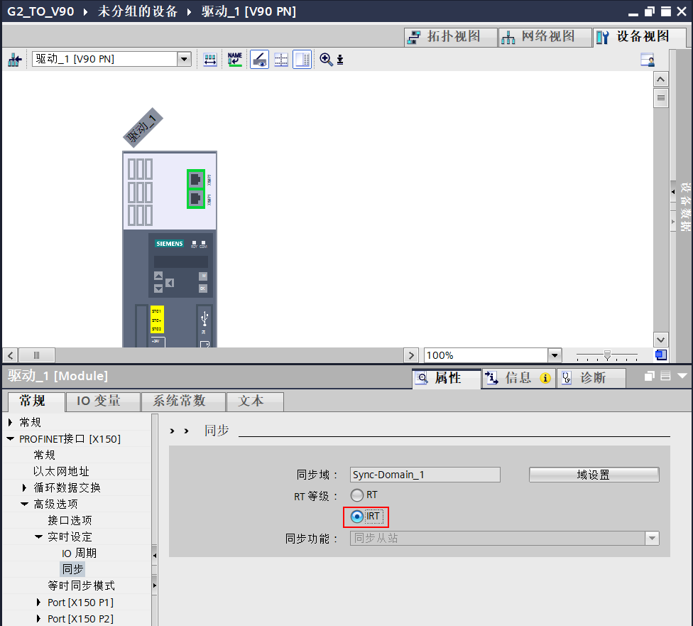

(6)V90 PN 的等时同步设置
1)进入“设备视图”,在 V90 PN 的 PROFINET 接口下,进入“同步”属性,选择RT等级为“IRT”,如图2.20所示。

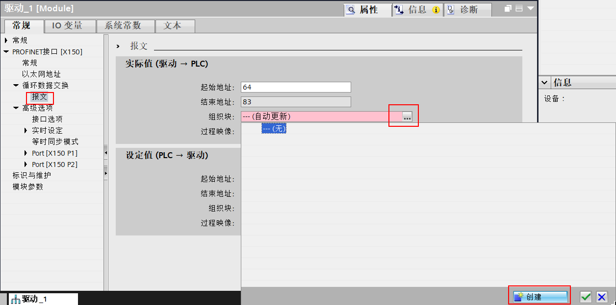

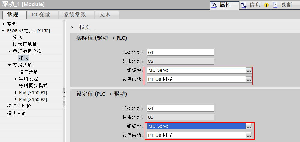

3)将标准报文 105 的实际值和设定值的 IO 地址分配给组织块“MC_Servo”。进入“报文”属性,点击“创建”进入“添加新块”界面,选择“MC_Servo”然后确定,如图2.22-2.24所示。

图2.22 创建组织块

图2.24 报文分配组织块

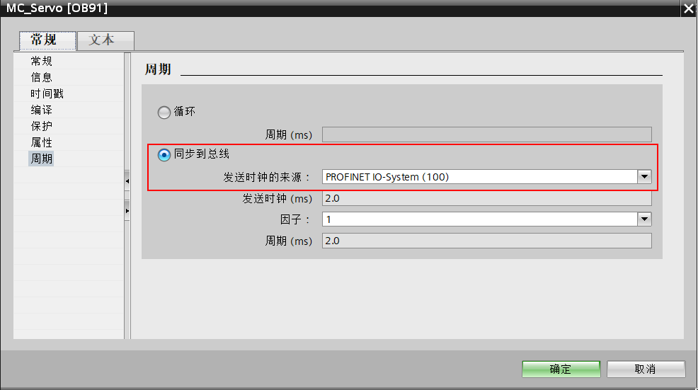

(7)设置 OB91 的属性
在左侧项目树中,右键点击“MC_Servo[OB91]”,弹出的对话框中选择“属性”。随后在“周期”属性页中选择“同步到总线”,在“发送时钟的来源”下拉框中,选择“PROFINET IO-System(100)”,如图2.25-2.26所示。
图2.25 选择 OB91 属性
图2.26 同步到总线

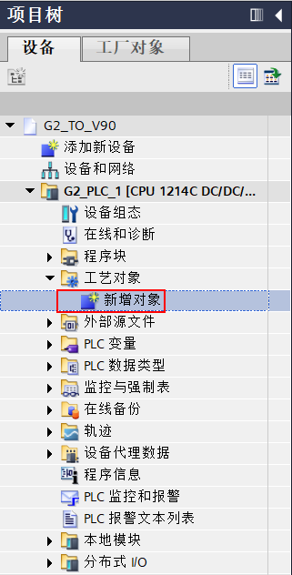

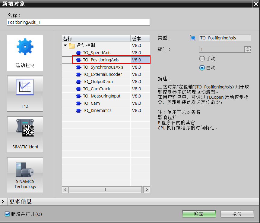

(1)在左侧项目树中“工艺对象”下双击“新增对象”,添加一个新对象,如图2.27所示。
图2.27 新增工艺对象
(2)在“运动控制”列表中选择“TO_PositioningAxis”,如图2.28所示。
图2.28 添加定位轴工艺对象

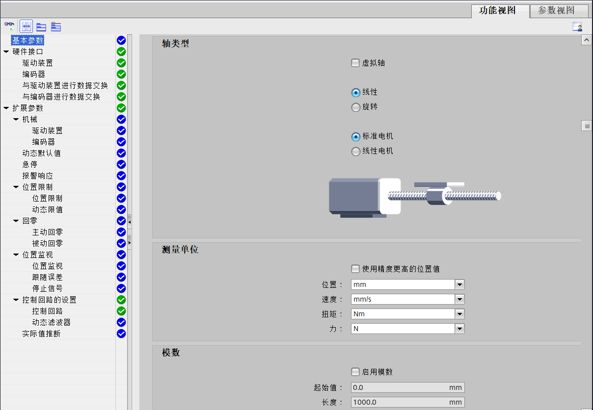

(3)成功添加后,定位轴的配置面板自动打开,需要逐步完成配置。首先“基本参数”界面,轴类型为“线性”,其他参数采用默认设置即可,如图2.29所示。
图2.29 轴基本参数

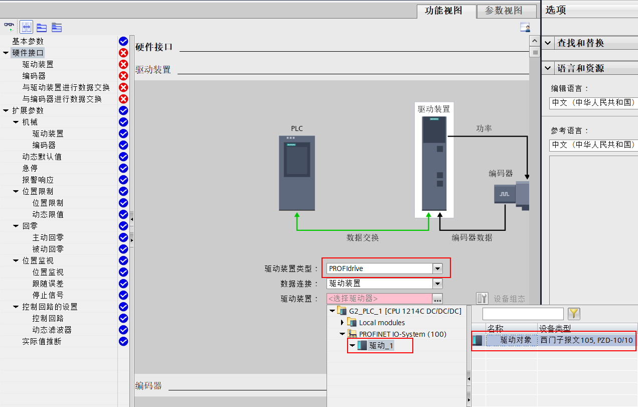

(4)在“硬件接口”配置驱动装置,如图2.30所示。
驱动类型:“PROFIdrive”
驱动装置:“驱动_1”(前面配置的 V90 PN 设备)
图2.30 选择驱动装置

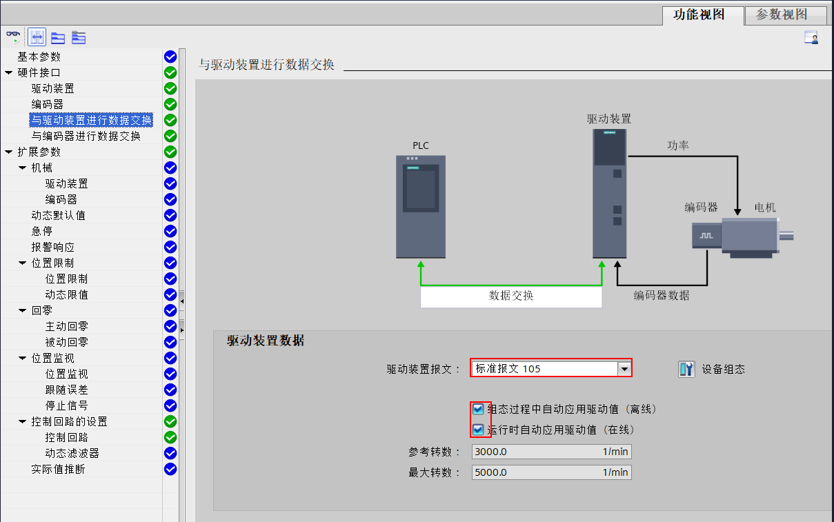

在“与驱动装置进行数据交换”界面:驱动装置报文自动选择“标准报文 105”,分别勾选“组态过程中自动应用驱动值(离线)”和“运行时自动应用驱动值 (在线)”,如图2.31所示。

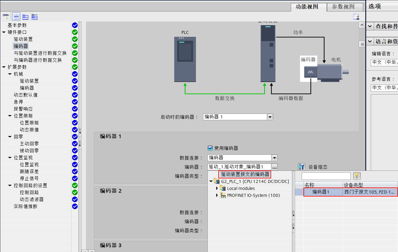

(5)配置编码器参数,选择“启动时的编码器”为“编码器 1”。在“编码器1”处勾选“使用编码器”,“编码器”选择框的列表中选择“驱动装置报文的编码器”(采用 V90 PN 提供的标准报文 105 中的编码器值)。编码器 2-4 不使用,如图2.32所示。
图2.32 使用驱动装置报文的编码器

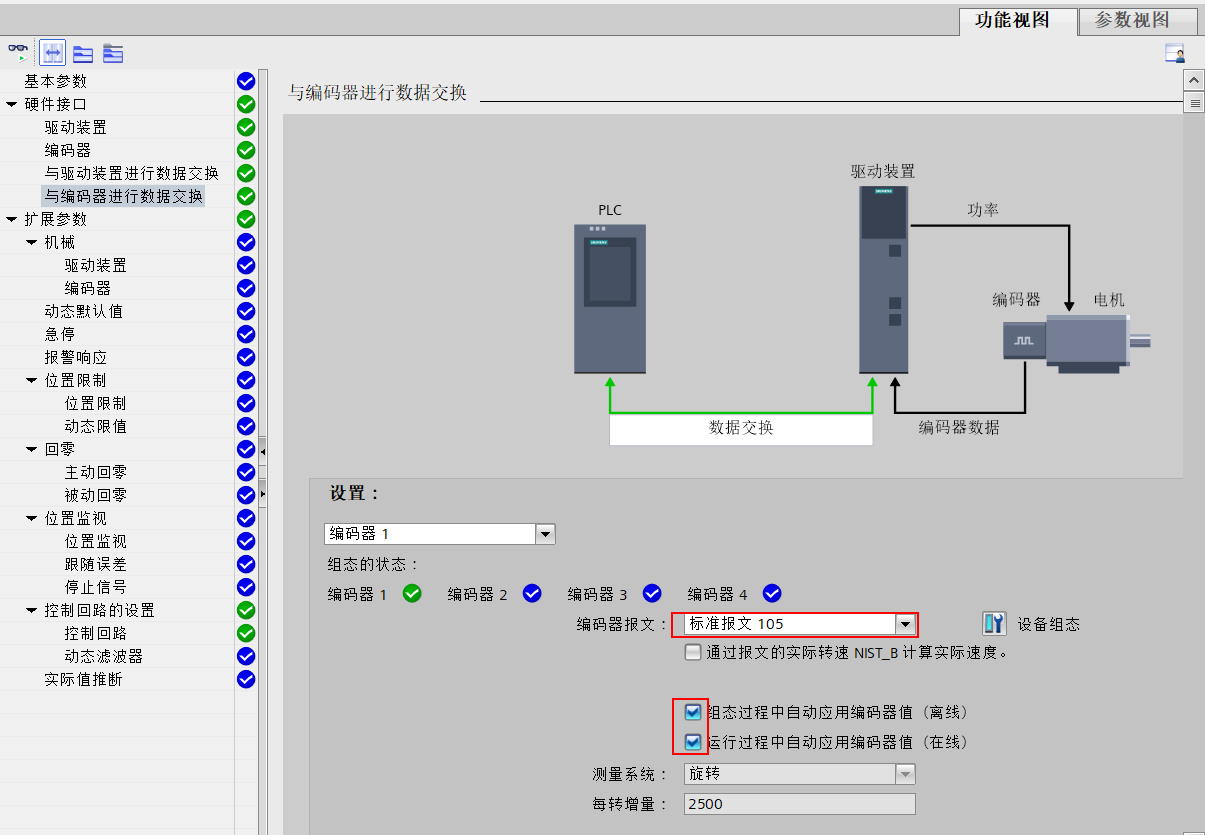

在“与编码器进行数据交换”界面:编码器报文自动选择“标准报文 105”,分别勾选“组态过程中自动应用编码器值(离线)”和“运行时自动应用编码器值 (在线)”,如图2.33所示。

图2.33 编码器进行数据交换

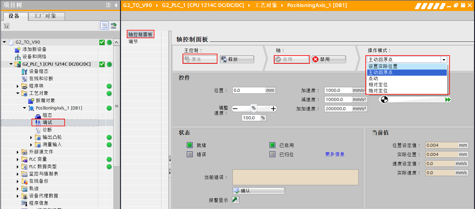

(7)将项目转至在线,在左侧项目树中定位轴的下面,双击“调试”,进入“轴控制面板”。点击“激活”按钮获取控制权,点击“启用”按钮,使伺服驱动进入使能状态。可以在下拉列表中选择运行模式对轴进行简单调试。下半部分的轴状态栏会显示当前轴的状态还可以确认错误。控制面板使用方法请查看控制面板章节介绍
图2.34 轴控制面板

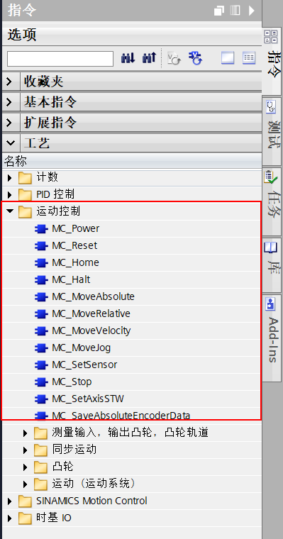

3.轴控制编程
(1)打开主程序块 OB1,使用右侧指令列表中的运动控制指令进行编程,如图3.1所示。
图3.1 运动控制指令

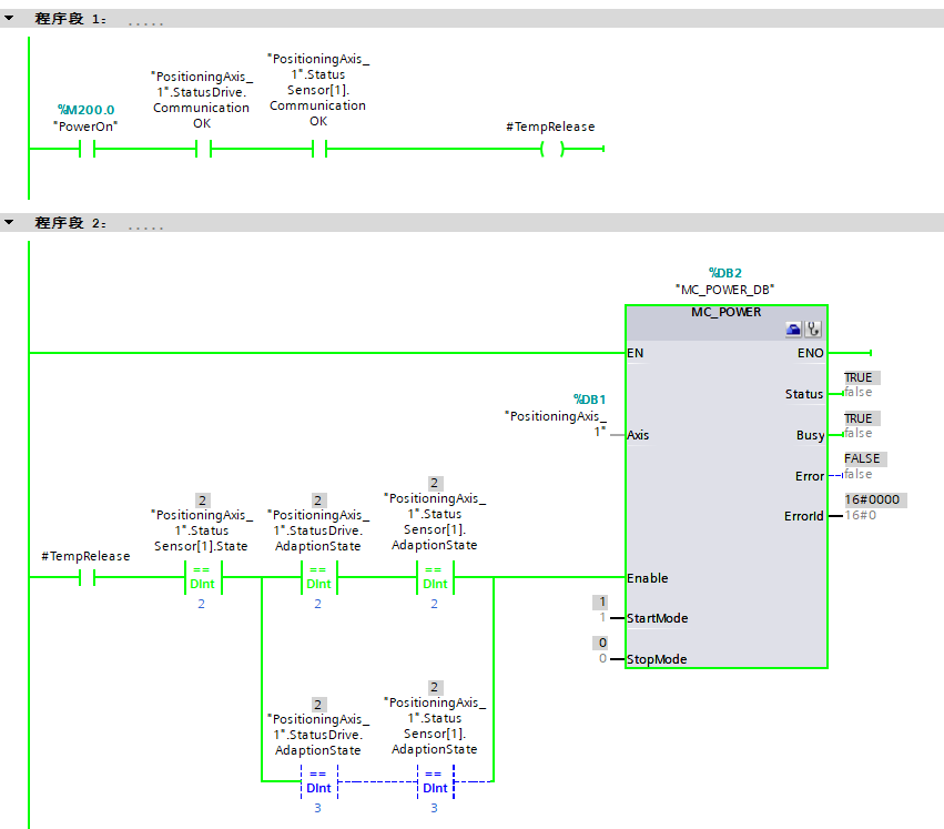

(2 )编写 MC_Power 指令,在用户程序中使能工艺对象及驱动器。在编程时应考虑将驱动器和编码器的状态字做为启动命令“MC_Power”的联锁信号,如图3.2所示。
图3.2 编写 MC_Power 指令

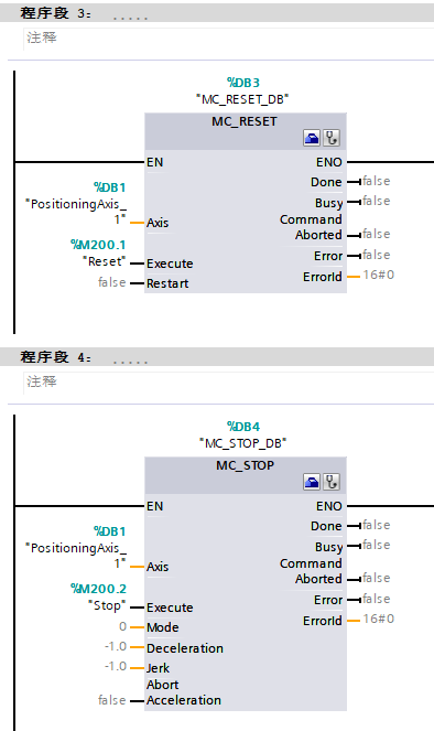

(3 )编写 MC_Reset 指令,在用户程序中对所有工艺报警进行确认。编写 MC_Stop 指令,可以在实际应用中停止轴的所有运动,并阻止工艺对象进行新的运动作业,如图3.3所示。
图3.3 编写 MC_Reset 和 MC_Stop 指令

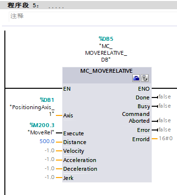

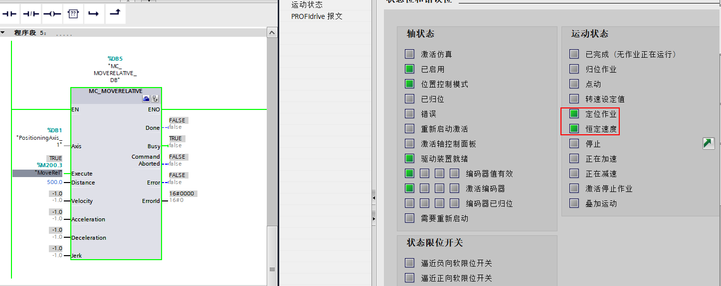

(4 )编写 MC_MoveRelative 指令,这是一个相对运动指令,控制轴由当前位置正向移动 500.0,如图3.4所示。
图3.4 轴相对位移指令

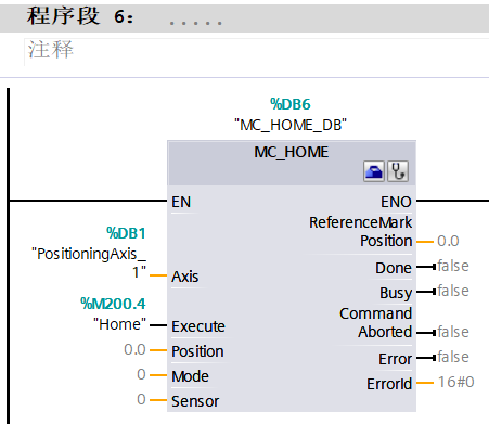

(5)编写 MC_Home 指令,控制位置轴归位,同时指定归位置值。
使用增量型编码器时,每次 CPU 重启后需要先归位,才能执行绝对运动指令。
使用绝对值编码器时,操作归位后,即便 CPU 重启也保留位置信息和归位状态。
更多请参考 1847 的视频S7-1500T 轴的回零功能介绍。
示例采用 Mode=0 模式,激活指令后,将定位轴的当前位置设置为"Position"参数中的值(0.0),如图3.5所示。
图3.5 编写 MC_Home 指令

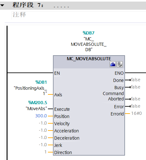

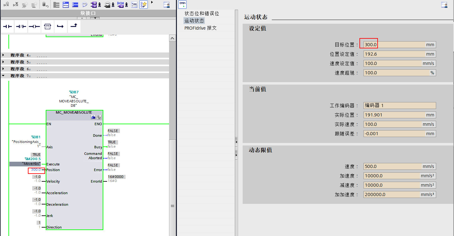

(6)编写 MC_MoveAbsolute 指令,在完成回原点后,控制位置轴从原点位置移动到绝对位置处(300.0),如图3.6所示。
图3.6 编写 MC_MoveAbsolute 指令

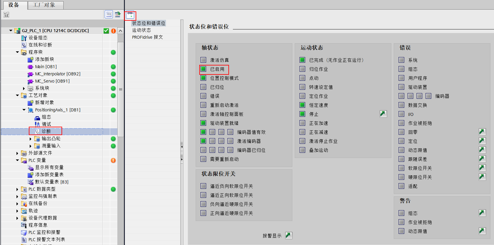

双击“诊断”,监控轴状态没有错误,显示“已启用”,如图4.2所示。
图4.2 轴已启用
(2)设置“MoveRel”为 TRUE,轴以工艺对象中组态的动态默认速度进行相对运动的定位作业,移动距离 500.0mm 后自动停止,如图4.3所示。

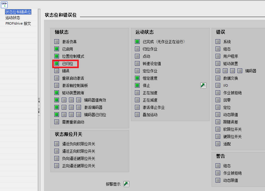

(3)设置“Home”为 TRUE,对轴进行回零,实际位置当前值变成 0.0,状态显示“已归位”,如图4.4-4.6所示。
图4.4 激活轴回零
图4.5 回零后轴当前位置
图4.6 轴已归位

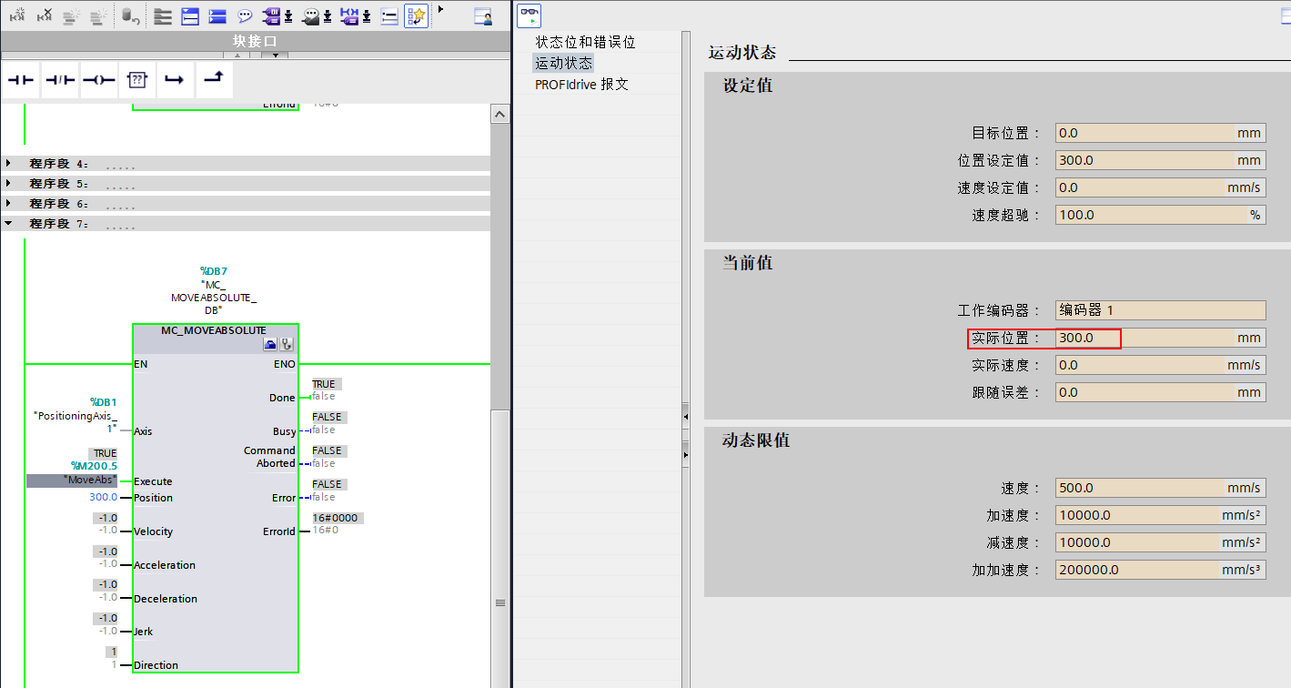

(4)回零完成后,轴可以进行绝对运动。设置“MoveAbs”为 TRUE,让轴绝对定位到 Position (300.0)。 到达设定位置后,轴自动停止,如图4.7-4.8所示。
图4.7 轴进行绝对运动
图4.8 轴运动到设定位置
