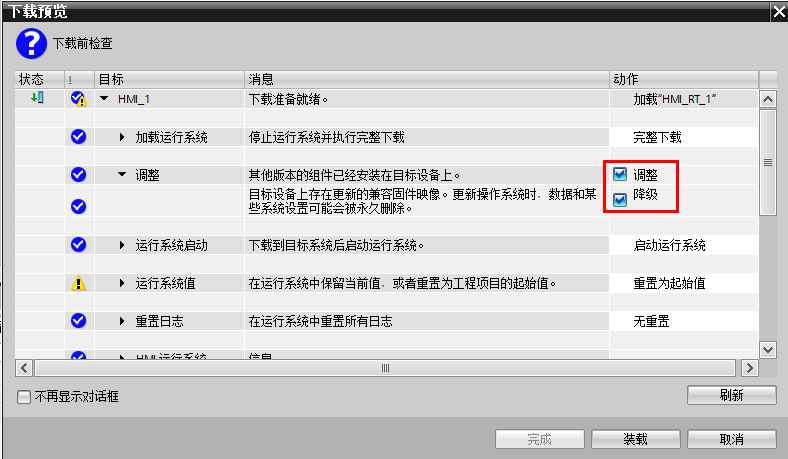

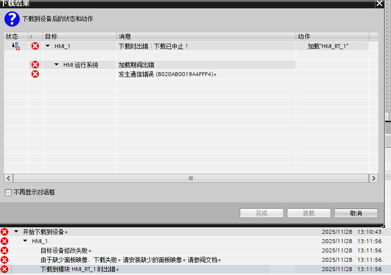

项目组态完成后需下载到 HMI 设备,基本的下载步骤设置检查完成后,如果项目中的设备版本和实际面板的版本不一致,下载预览框会出现“调整”选项,勾选后点击“装载”按钮执行项目下载时报错,如下图所示。
A screenshot of a computer
AI-generated content may be incorrect.
造成报错的主要原因是 TIA Portal WinCC Unified 软件未安装对应的面板映像。仅需要安装对应的面板映像即可解决。

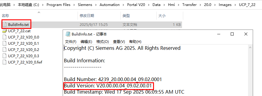

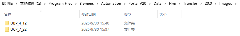

安装完成后,可以在博途软件的安装路径下检查映像是否安装成功。
本文以 TIA Portal WinCC Unified V20 Update4 软件安装了对应的映像文件为例进行说明。
  • 映像安装后的位置
  • 不同系列产品的映像文件夹
  • Unified Comfort Panel 的映像信息
  • Unified Basic Panel 的映像信息

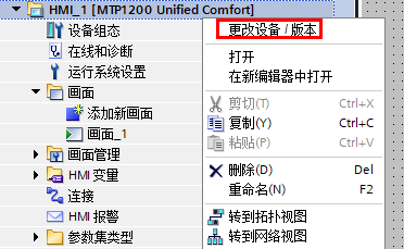

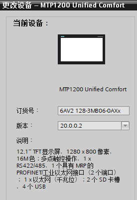

除了安装对应的镜像文件外,还需要检查项目中组态的 HMI 设备版本,保持项目组态版本和映像安装的版本保持一致。在左边项目树下选择 HMI 设备,右键“更改设备/版本”,可以看到当前设备的版本信息。
A screen shot of a computer
如果版本和映像安装版本不一致,下载时仍会出现报错。更改组态版本的方法为:
  • 选择 HMI 设备,右键“更改设备/版本”,可以看到当前设备的版本信息。
  • 在右侧的产品目录下选择相同订货号的设备,点击订货号后新设备处就可以选择其他设备版本呢,选择完成后点击确定即可。
  • 可以在此选择HMI设备,右键“更改设备/版本”,可以看到更改后的设备版本信息。

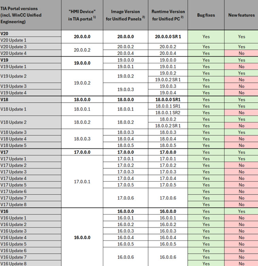

Unified 面板映像和组态版本的对应关系可以参见以下文档第2章节的图示。
Image Downloads for HMI Operator Panels
https://support.industry.siemens.com/cs/ww/en/view/109746530
