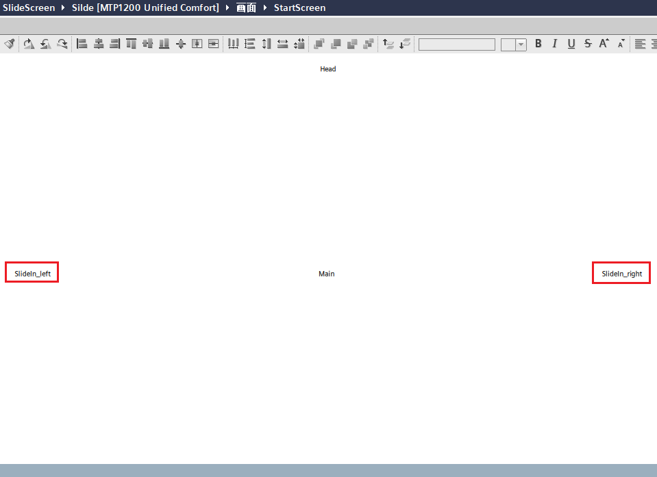

新建名称为“StartScreen”的画面,在画面左右两侧添加2个名称为“leftSW”和“rightSW”的画面窗口,分别关联名称为“SlideIn_left” 和“SlideIn_right”的画面。

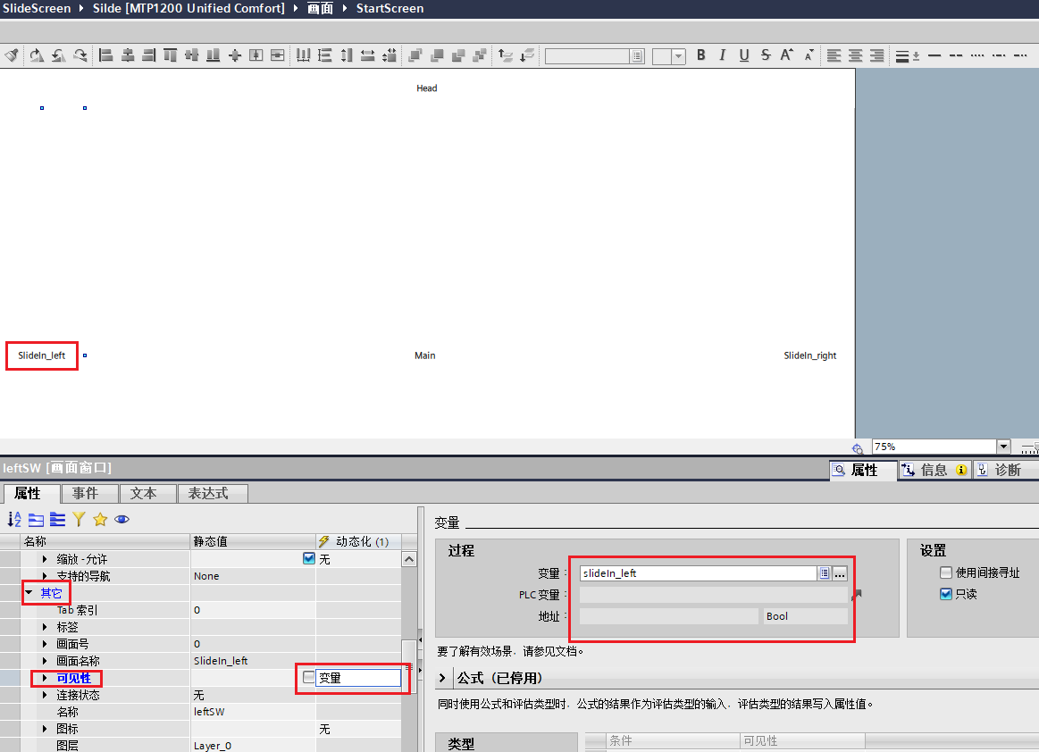

在名称为“leftSW”的画面窗口“可见性”属性中取消勾选可见性,并在“动态化”属性中关联变量“slideIn_left”。

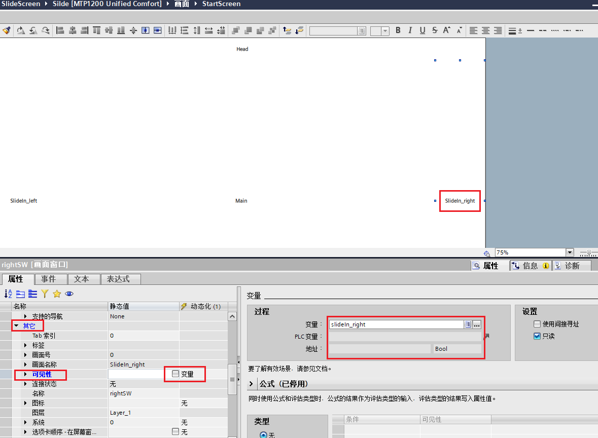

在名称为“rightSW”的画面窗口“可见性”属性中取消勾选可见性,并在“动态化”属性中关联变量“slideIn_right”。

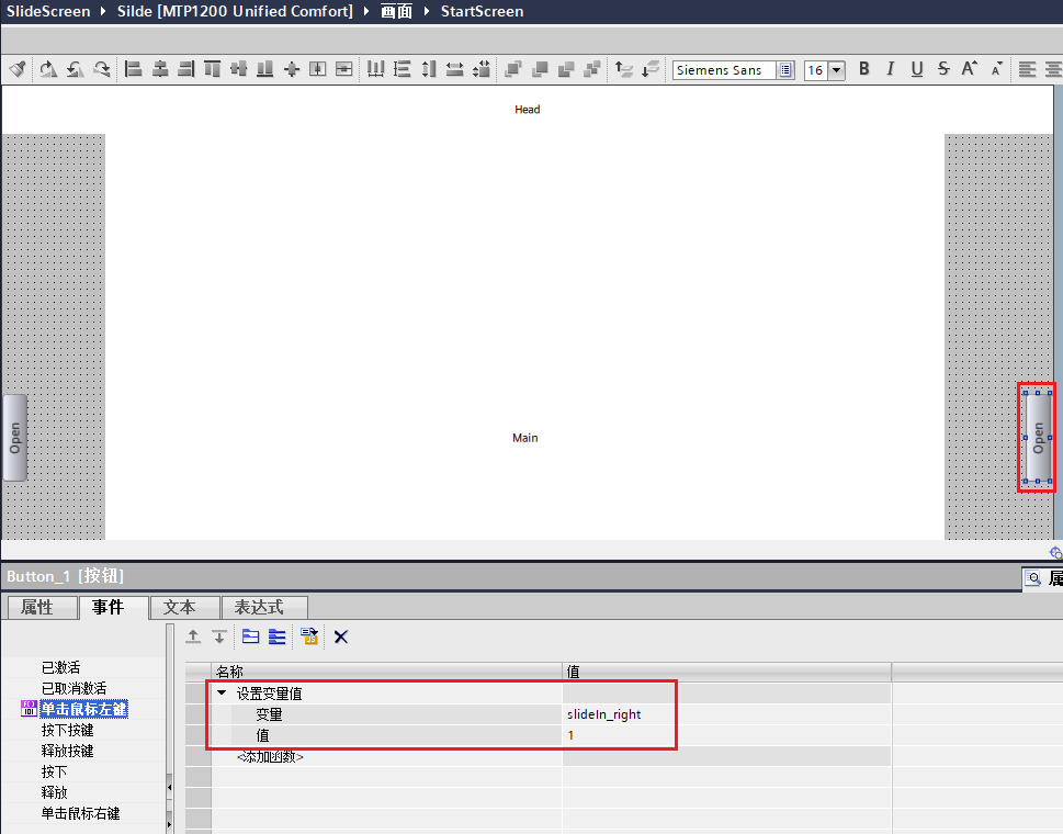

在名称为“leftSW”的画面窗口下,添加按钮设置变量“slideIn_left”值为1,用于显示画面窗口。
在名称为“rightSW”的画面窗口下添加按钮设置变量“slideIn_right”值为1,用于显示画面窗口。

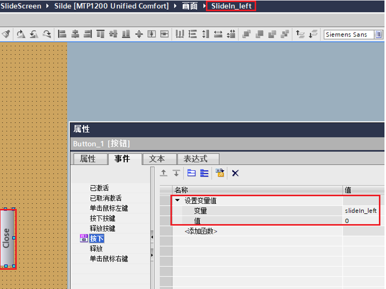

在名称为“SlideIn_left”的画面中添加按钮,设置变量“slideIn_left”值为0,以便隐藏画面窗口。
在名称为“SlideIn_right”的画面中添加按钮,设置变量“slideIn_right”值为0,以便隐藏画面窗口。

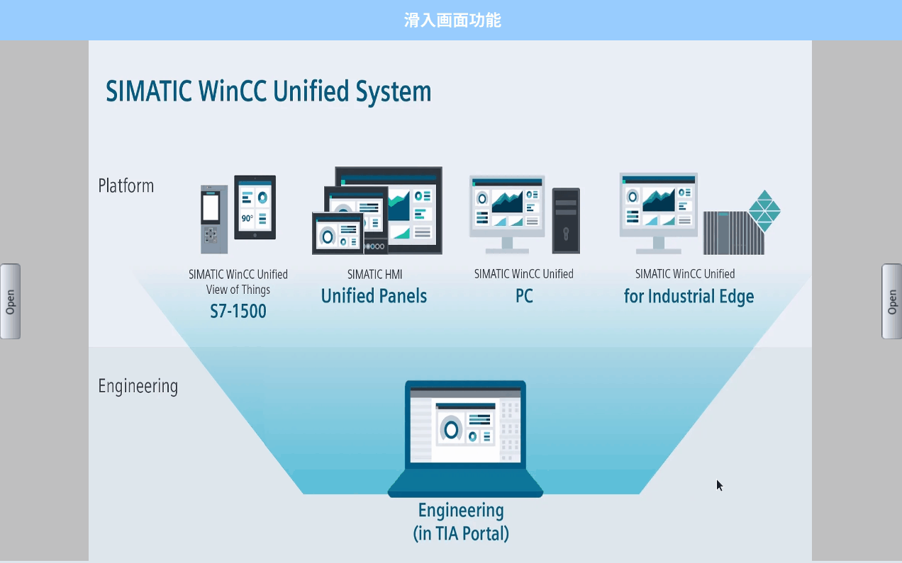

3. 最终效果
