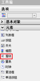

2. 滑块的组态
可以在“工具箱”下的“元素”中看到“滑块”,直接将其拖拽到画面进行组态。

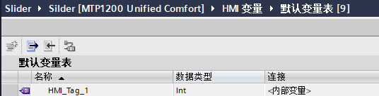

在 HMI 变量表中添加变量“HMI_Tag_1”,画面上增加 IO 域关联该变量以便查看执行结果。

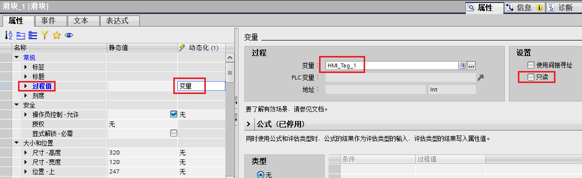

选择“滑块”,在其“过程值”属性的“动态化”列选择“变量”模式,关联 HMI 变量表中的变量。

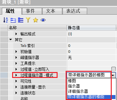

3.1 过程值指示器-模式
可以根据实际要求选择不同的“过程值指示器-模式”。
A screenshot of a computer
AI-generated content may be incorrect.
如果是“指示器”和“棒图”这2种模式的话,只能显示数据,无法输入数据。

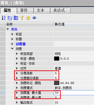

3.2 刻度
可以根据实际要求设置“刻度”范围和分度读数、分度细分读数。
