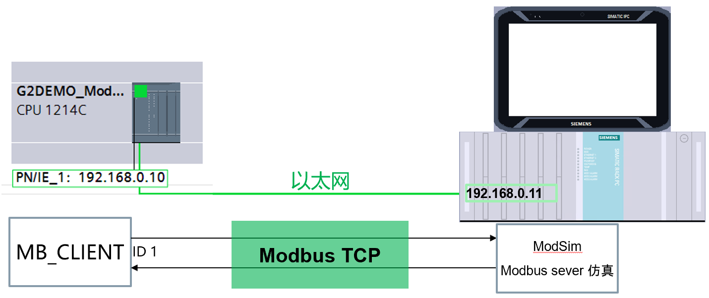

本章节讲解 S7-1200 G2 作为 MODBUS TCP 客户端和 modsim 通信
1.MB_CLIENT 介绍
“MB_CLIENT”指令作为 Modbus TCP 客户端通过 PROFINET 接口进行通信。通过“MB_CLIENT”指令,可以与 MODBUS TCP 服务器之间建立连接、发送 Modbus 请求、接收响应。
本测试基于以下测试环境,如表1-1所示
TIA Portal 版本:V20
S7-1200 G2:CPU 1214C DC/DC/DC
6ES7 214-1AH50-0XB0 V1.0.2
MB_CLIENT 版本:V6.0
通信连接如图1.1所示:
A diagram of a computer
AI-generated content may be incorrect.
图1.1 S7-1200 G2 与 ModSim 做 Modbus TCP 通信仿真

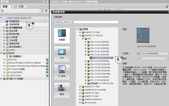

2.1 添加 PLC 并建立通信变量
(1)在 TIA Portal 中添加 S7-1200 G2 PLC,如图2.1.1所示。
图2.1.1 TIA Portal 中添加 S7-1200 G2

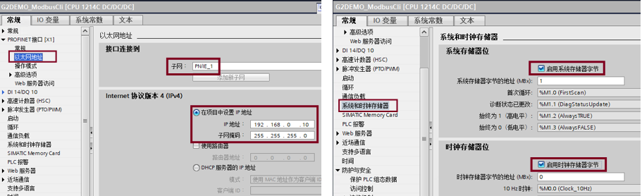

(2)设置 CPU 的 IP 地址,勾选“启用系统存储器字节”,如图2.1.2所示
图2.1.2 配置 S7-1200 G2 属性

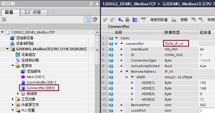

(1)新加入用于通信连接参数的 DB,在 DB 块中输入数据类型为“TCON_IP_V4”的变量,生成如下 DB 变量结构,该结构需要自动生成,不能手动创建,如图2.2.1所示,具体通信连接参数参见表2.2.1所示。
图2.2.1 通信连接参数
表2.2.1 通信连接参数
参数说明
InterfaceId网口硬件标识符:对于本示例使用网口 64。
ID连接 ID,本 CPU 上通信的 ID 是唯一的,取值范围 1~4095:本示例使用 1
Connection Type连接类型:TCP 连接默认为:16#0B
ActiveEstablished该处参数设置为 1。主动连接为 1(客户端),被动连接为 0(服务器):本示例 PLC 作为 Client 主动连接,配置值为 1
ADDR服务器侧的 IP 地址:本示例中 ModSim 所在 PC 的地址为 192.168.0.11
RemotePort远程服务器端口号:本示例中 ModSim 使用端口号为 502
LocalPort本地 PLC 的端口号:如果服务器没有端口要求,不需要设置,采用默认值 0,使用随机端口

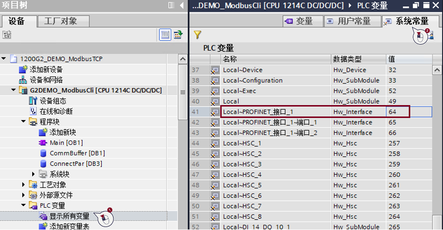

(2)InterfaceId 可以在 CPU 的变量中查询到,查询方式如下图:
图2.2.2 通信接口硬件标识符查询

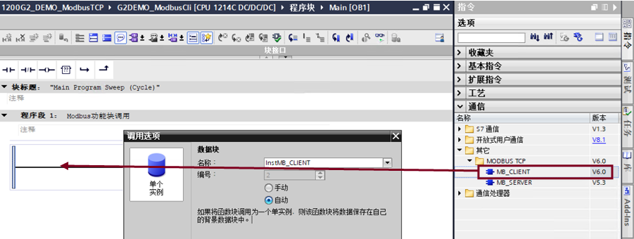

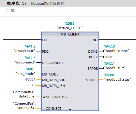

(1)从指令库中拖拽 MB_CLIENT 指令到程序段,建立背景实例,如图2.3.1所示。
图2.3.1 插入 MB_CLIENT 指令
(2)连接功能块引脚,如图2.3.2所示。
A screenshot of a computer
图2.3.2 MB_CLIENT 指令引脚
功能块引脚定义如下表:
表2.3.1 MB_CLIENT 指令引脚定义
参数说明
REQ与服务器之间的通信请求,可以上升沿触发(仅触发一次),也可以用常 1,常1时会循环触发作业
DISCONNECT通过该参数,可以控制与 Modbus TCP 服务器建立和终止连接。 0:建立连接;1:断开连接
MB_MODE选择 Modbus 请求模式(读取、写入或诊断)
MB_DATA_ADDR由“MB_CLIENT”指令所访问数据的起始地址
MB_DATA_LEN数据长度: 数据访问的位或字的个数
MB_DATA_PTR本地收发数据缓冲区的指针
CONNECT指向连接描述结构的指针,使用 TCON_IP_v4 数据类型结构
DONE作业完成且没错误,仅出一个周期“1”
BUSY作业状态位:0:无正在处理的“MB_CLIENT”作业;1:“MB_CLIENT”作业正在处理
ERROR错误位:0:无错误;1:出现错误(仅在作业出错时输出一个周期),错误原因查看STATUS
STATUS指令的详细状态信息
注意:
  • 本示例从 modbus 服务器保持性寄存器读取10个字的数据,起始地址为40001,基于此,引脚参数配置
MB_MODE 为 0
MB_DATA_ADDR 为 40001
MB_DATA_LEN 为 10。
  • MB_CLIENT 引脚 MB_MODE/ MB_DATA_ADDR/ MB_DATA_LEN 参数设置,参考“10.1.4.3 MB_MODE、MB_DATA_ADDR、MB_DATA_LEN、 Modbus TCP 功能码等之间的关系”

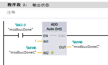

  • MB_CLIENT 引脚 DONE, ERROR,在功能块引用时,仅输出一个周期 True,使用博途软件直接监视,可能无法监视到为 True,需要抓取或者置位操作;STATUS 输出,在 ERROR 为 True 的 1个周期输出错误代码,查询错误代码需要抓取,参考第3章节。
  • MB_DATA_PTR 引脚,也可以连接指针形式的参数,例如 P#DB1.DBX0.0 WORD 10,但需要注意关闭数据块属性中的“优化的块访问”。

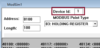

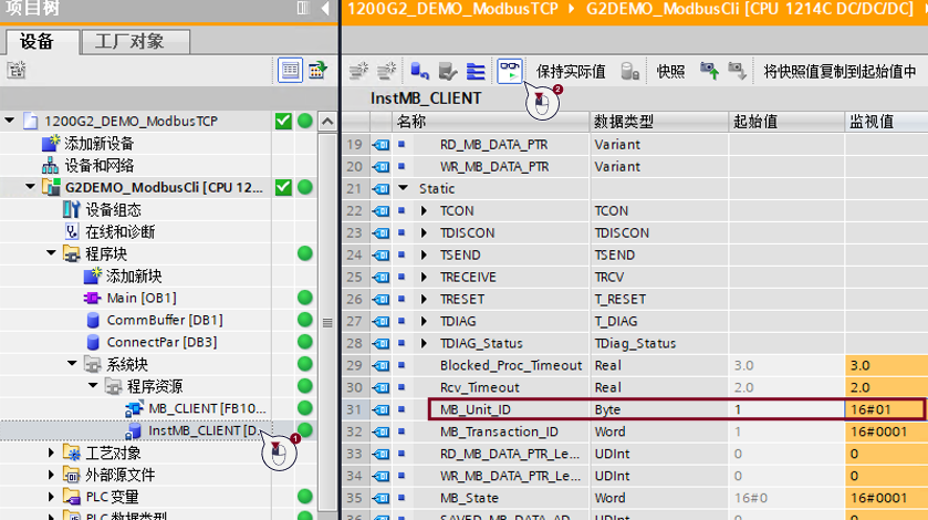

(3)当 Modbus TCP 服务器侧需要配置 DeviceID 时,MB_CLIENT 背景参数 MB_Unit_ID 必须设置,默认为 16#FF,本示例 ModSim 作为服务器,必须使用 Device ID,ModSim 的 DeviceID 默认为 1,所以将 MB_Unit_ID 改为 1,如图2.3.3所示。
图2.3.3 MB_Unit_ID 设置
注意,MB_Unit_ID 的起始值和监视值必须同时与服务器 DeiviceID 相同
图2.3.4 ModSim 的 DeviceID 查询

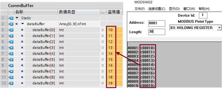

监视通信 DB 中的变量及 ModSim 软件,读取结果如图2.4.1所示。
图2.4.1 监视通信结果

MB_CLIENT 功能块的 Done 位,Error 位,及错误状态输出仅存在一个周期,在博途软件中通常无法直接监视,需要使用如下方法抓取查看,如图3.1和3.2所示。
图3.1 Done 位状态计数
图3.2 Error 位状态计数及错误代码抓取

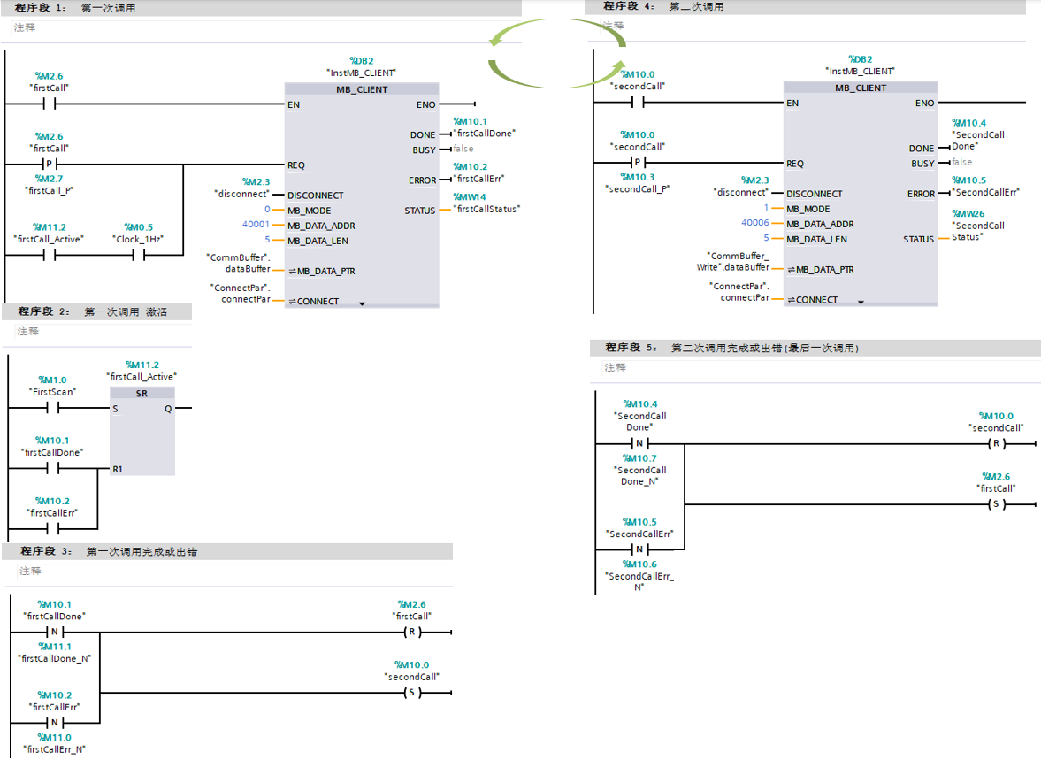

4. MB_CLIENT 轮询
对同一个服务器读取超过单次读取变量数量最大值,或者同时需要读写操作时,需要做轮询处理。以下是对同一服务器,读取并同时写操作的轮询程序示例,如图4.1所示。
轮询操作需要注意以下事项:
  • 所有参与轮询的功能块需要使用相同的背景数据块;
  • 功能块的 REQ 需要使用上升沿,仅执行一次;
  • “CONNECT”引脚,必须使用完全相同的参数;
图4.1 MB_Client 轮询示例程序
说明:ModSim 做 Modbus TCP server 测试软件,Modscan32 做 Modbus TCP Client 测试软件,两者都是第三方软件,需要用户自行从 internet 网络上下载。
