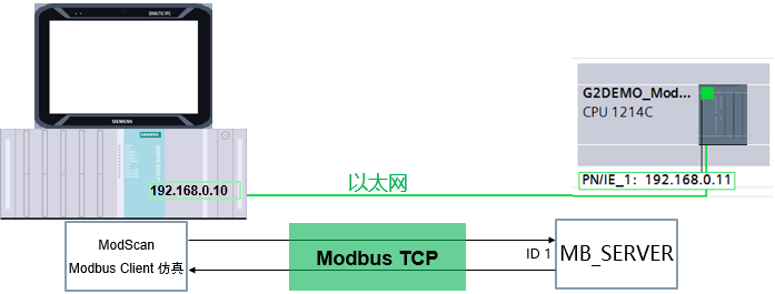

通信连接如下:

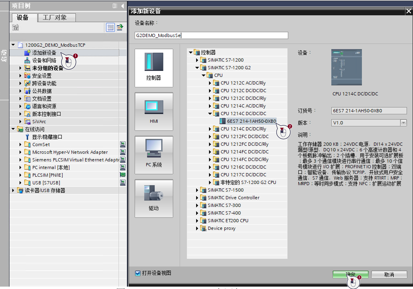

2.1 添加 PLC 并建立通讯变量
(1)在 TIA Portal 中添加 S7-1200 G2 PLC。
A screenshot of a computer
AI-generated content may be incorrect.
图2.1.1 TIA Portal 中添加 S7-1200 G2

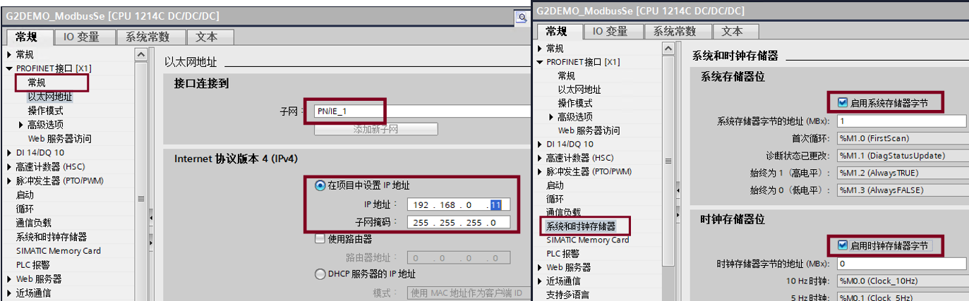

(2)设置 CPU 的 IP 地址,勾选“启用系统存储器字节”
图2.1.2 配置 S7-1200 G2 属性

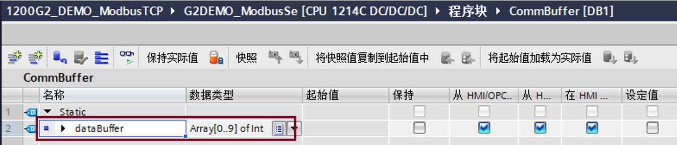

(3)建立通信用变量,本示例通信 10 个字的数据,数据类型为 Int 数组。
图2.1.3 配置 S7-1200 G2 属性

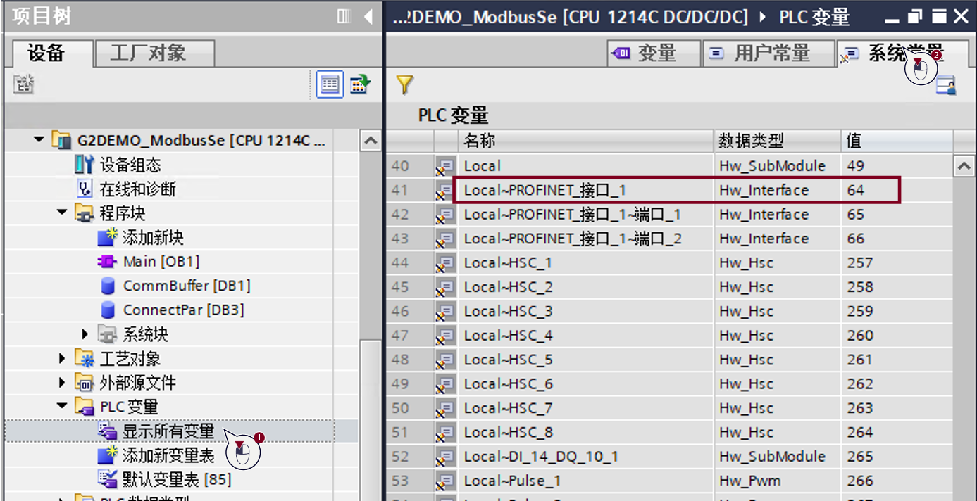

InterfaceId网口硬件标识符; 对于本示例网口为 64。

(2)InterfaceId 可以在 CPU 的变量中查询到,查询方式如下图:
图2.2.2 通信接口硬件标识符查询

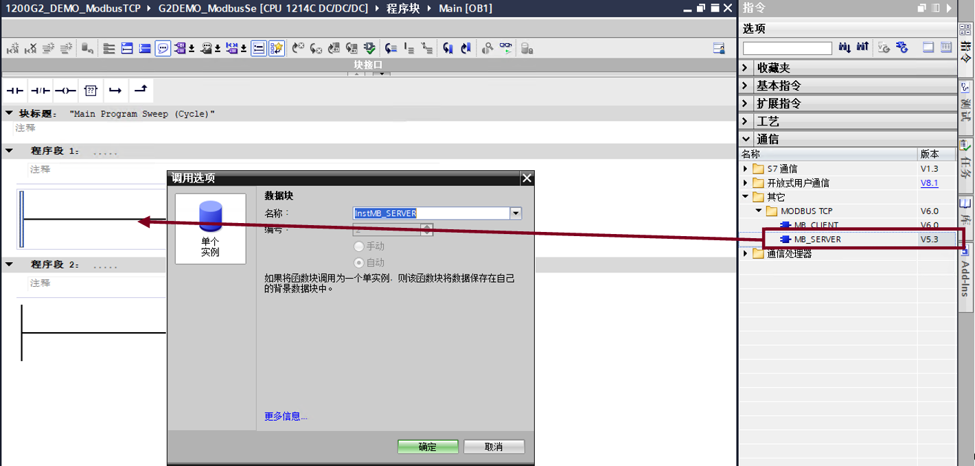

2.3 调用 MB_SERVER 功能块
(1)从指令库中拖拽 MB_SERVER 指令到程序段,建立背景实例
A computer screen with a red line
图2.3.1 插入 MB_SERVER 指令

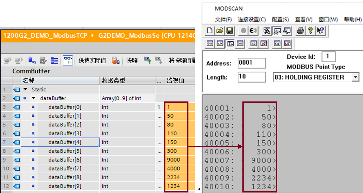

2.4 通信结果
监视通信 DB 中的变量及 ModScan 软件。
本示例中连接 DB1 的变量 dataBuffer 数组,元素 dataBuffer[0]~ dataBuffer[9] 对应的 Modbus 地址范围为 40001~40010,读取结果如下:
图2.4.1 监视通信结果

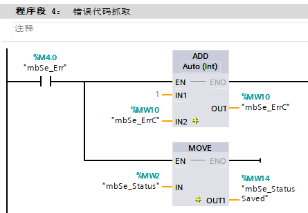

3.MB_SERVER 状态及错误代码抓取
MB_SERVER 功能块的 Error 位及错误状态输出仅存在一个周期,在博途软件中通常无法直接监视,需要使用如下方法抓取后查看。
图3.1 Error 位状态计数及错误代码抓取

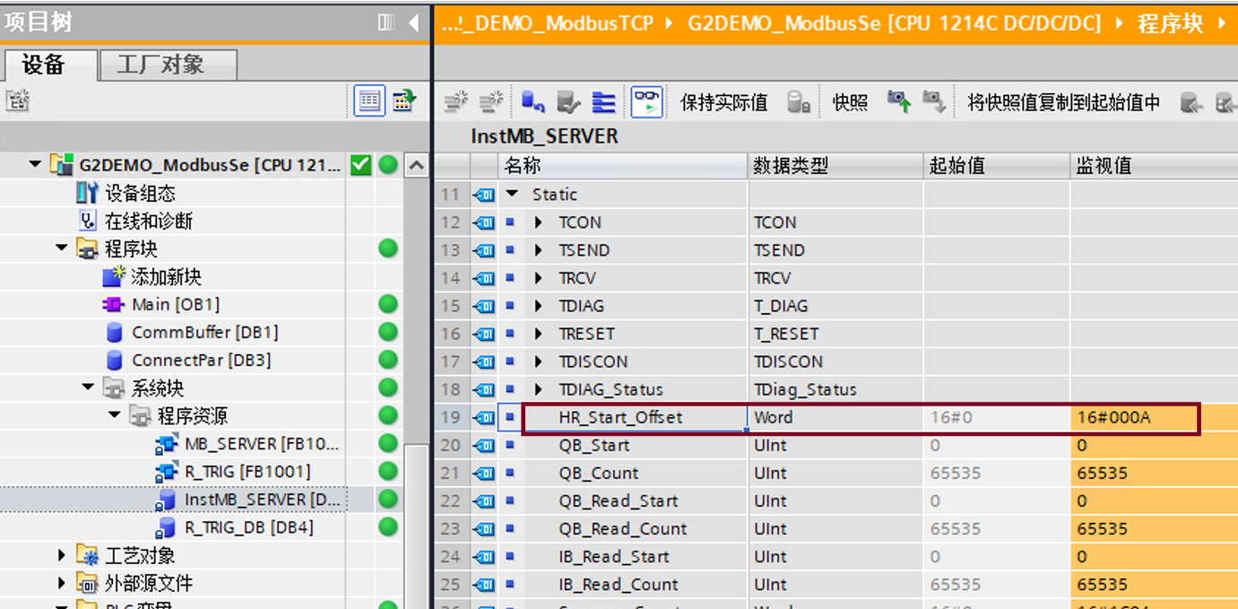

4.1 修改保持性寄存器的起始地址
可以通过修改静态变量“HR_Start_Offset”,修改保持性寄存器的起始地址。
图3.1.1 HR_Start_Offset 变量在线修改
例如此处在线值修改为 16#000A(十进制的值 10),保持性寄存器对应的客户端访问地址为 40001+10 开始。

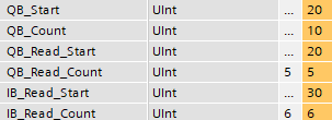

4.2 限制输入输出寻址范围
QB_Read_Start:可由远程 MODBUS 设备读取的过程映像输出中的第一个字节的地址(应用于功能代码 01);
QB_Read_Count:可由远程 MODBUS 设备读取的过程映像输出中的字节数(应用于功能代码 01);
IB_Read_Start:可由远程 MODBUS 设备读取的过程映像输入中的第一个字节的地址(应用于功能代码 02 和 04);
IB_Read_Count:可由远程 MODBUS 设备读取的过程映像输入中的字节数(应用于功能代码 02 和 04)。
图3.2.1 限制输入输出的寻址范围
例如图3.2.1中的值设置,Q 区可以写的范围为 QB20-QB29, Q 区允许读的范围为 QB20~QB24, I 区允许读取的范围为 IB30~IB35。

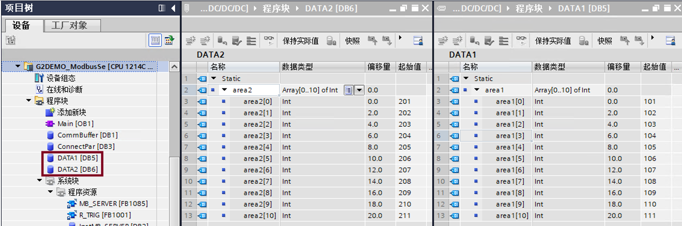

4.3 Modbus 地址使用数据块中的数据区
通过该功能,用户可以直接访问数据块中的数据区,而不用直接访问过程映像和保持性寄存器。
使用该功能,有以下限制:

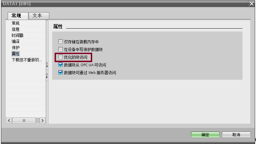

必须禁用数据块的“优化块访问”(Optimized block access) 属性;
请求到达时,尚未定义相应功能代码的 MODBUS 数据类型的数据区域,请求会按之前的指令版本处理;
最多可在不同数据块中定义八个数据区域,每个数据块只能包含一个数据区域;
使用的数据区域不到八个,则所需数据区域必须紧密相连。
Data_Area_Array 字段包含八个元素:Data_Area_Array[1] 到 Data_Area_Array[8],每个字段元素 Data_Area_Array[x](其中 1 <= x <= 8)都是 MB_DataArea 类型的 UDT,结构如下表:
表3.3.1 Data_Area_Array 结构
参数数据类型含义
data_typeUInt映射到此数据区域的 MODBUS 数据类型的标识符:
• 0:空字段元素或未使用数据区域的标识符。此时,db、start和length的值无效。
• 1:过程映像输出(与功能代码 1、5 和 15 一起使用)
• 2:过程映像输入(与功能代码 2 一起使用)
• 3:保持寄存器(与功能代码 3、6 和 16 一起使用)
• 4:输入寄存器(与功能代码 4 一起使用)
dbUInt映射的数据区编号,该DB必须是非优化DB
startUInt映射到数据块中的首个 MODBUS 地址,从0开始
lengthUIntBool数(对于data_type 1或者2),Word数(data_type 3或者4)

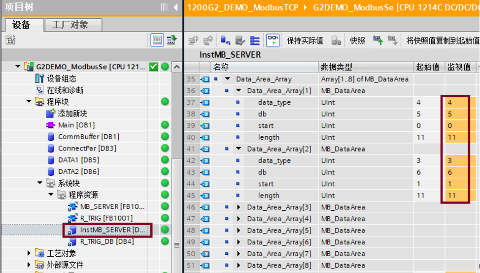

以下是使用 ModScan 访问的示例:

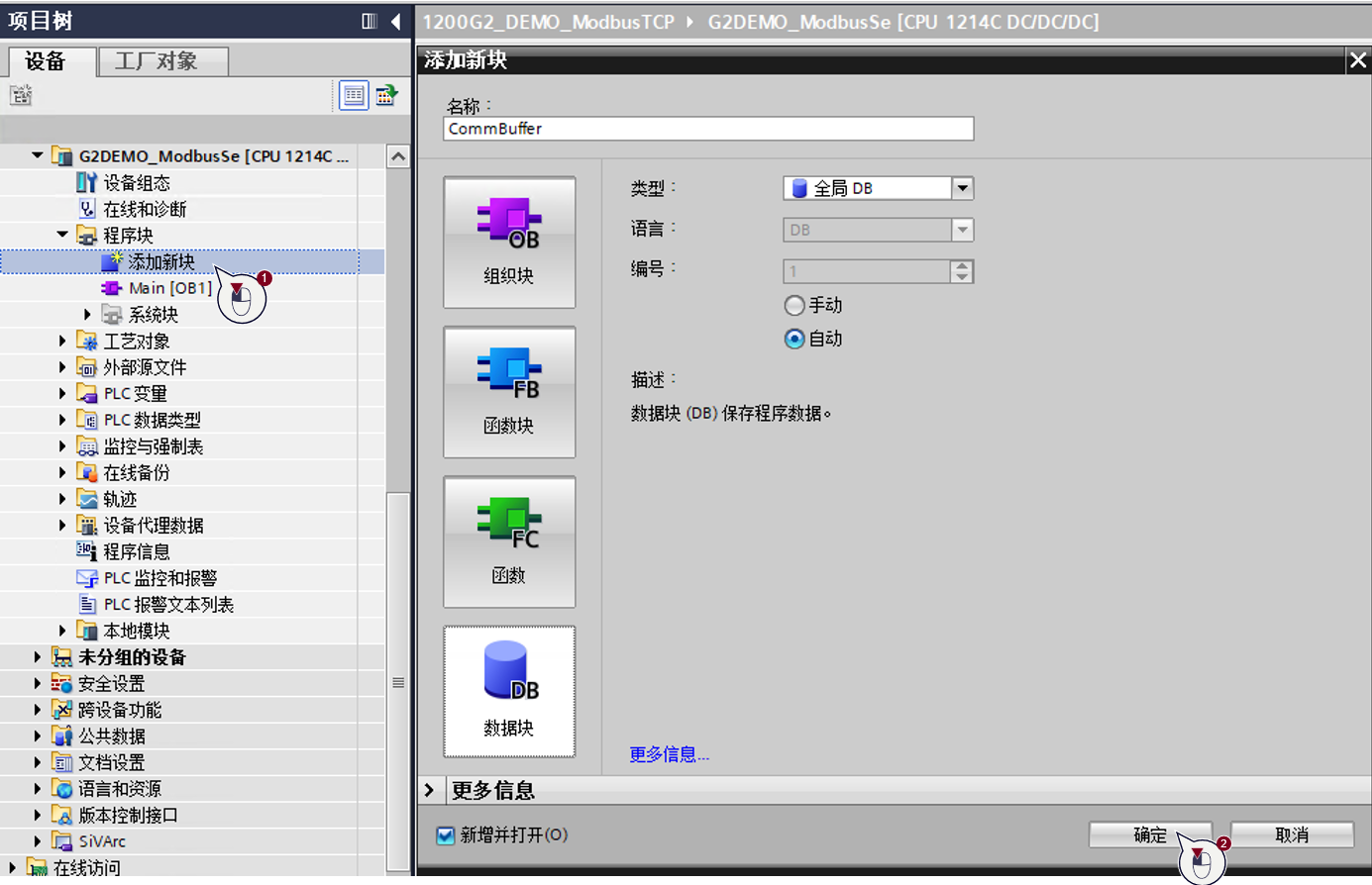

在项目中创建两个 DB 数据块,分别用于输入寄存器区,和保持性寄存器区访问
图3.3.1 创建用于通讯的 DB 块
图3.3.2 关闭“优化的块访问”
图3.3.2 Data_Area_Array 中的配置

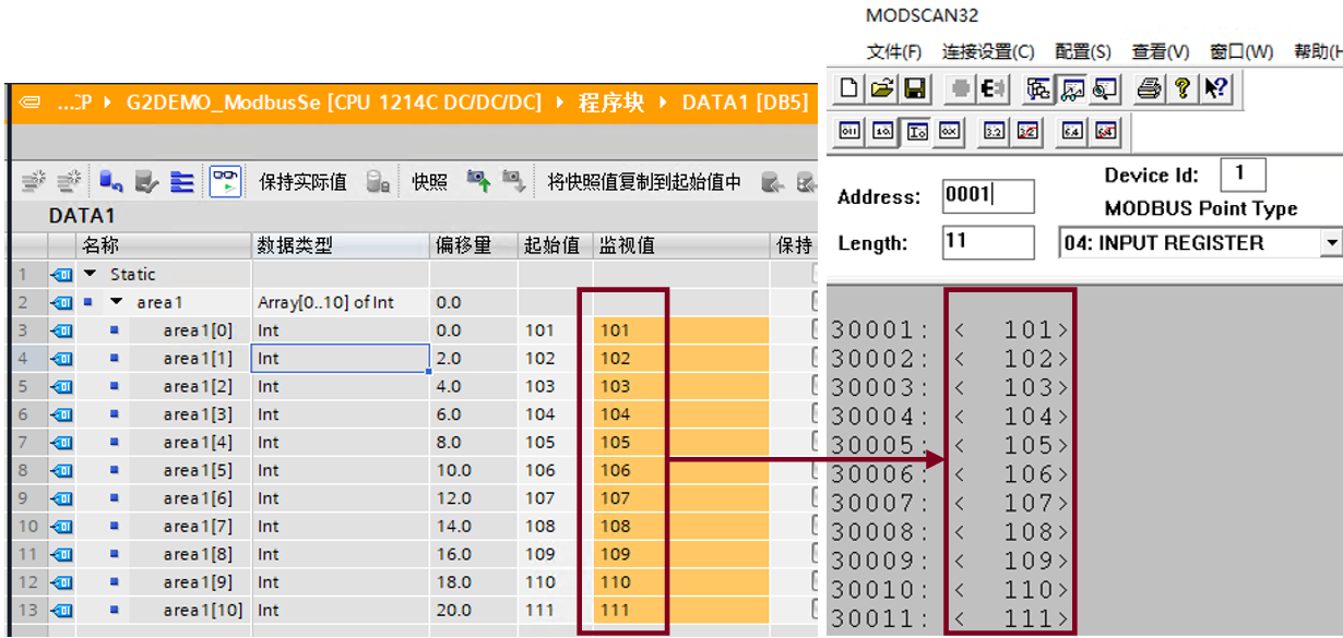

示例1:data_type = 4,db = 5,start = 0,length = 11
输入寄存器 (data_type = 4) 映射在数据块 5 (db = 5);
Modbus 地址 30001 (start = 0) 位于数据块中的字 0;
最后有效的 Modbus 地址 30011 (length = 10) 位于数据块中的字 10,输出结果见下图3.3.3。

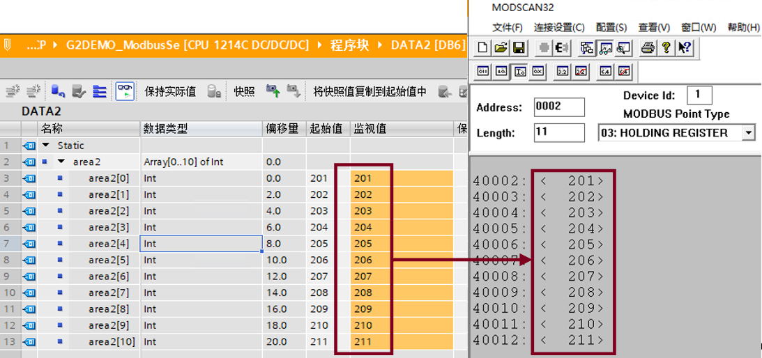

示例2:data_type = 3,db = 6,start = 1,length = 11
输入 (data_type = 3) 映射在数据块 6 (db = 6);
Modbus 地址 40002 (start = 1) 位于数据块中的字 0;
最后有效的 Modbus 地址 40012 (length = 11) 位于数据块中的字11,输出结果见下图3.3.4。

图3.3.3 输入寄存器读取结果

图3.3.4 保持性寄存器读取结果
