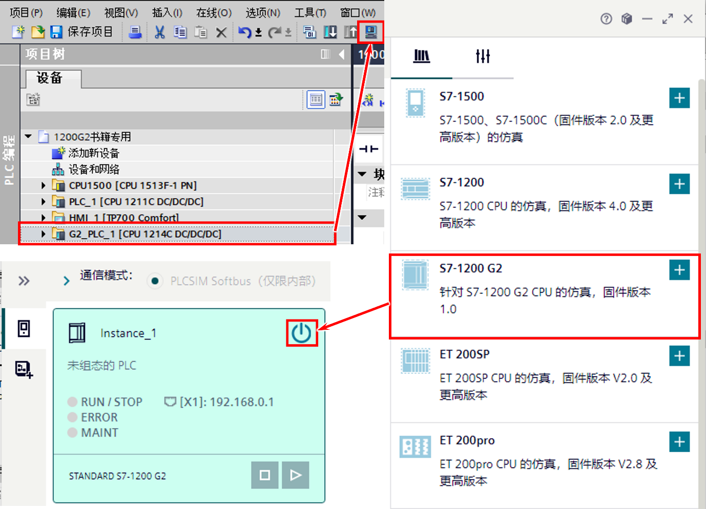

2.启动仿真并创建实例
PLCSIM 软件安装后,可以通过以下方式启动仿真:
(1)点击桌面上的快捷方式图标,或在开始菜单中,查找“ S7-PLCSIM V20”;
(2)TIA 博途软件项目视图项目树中,选择待仿真的 S7-1200 G2,点击工具栏的“开始仿真”按钮
(3)添加 S7-1200 G2 PLC 并点击电源开关启动 PLC,如图1所示。
A screenshot of a computer
AI-generated content may be incorrect.
图1启动仿真

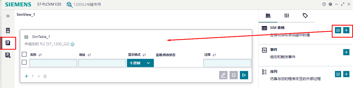

4.SIM表
   点击 SimView,打开 SIM 视图编辑器,单击元素后面的“+”图标,可以在 SIM 视图中插入“SIM 表格”如图3所示。
图3 SIM 表格

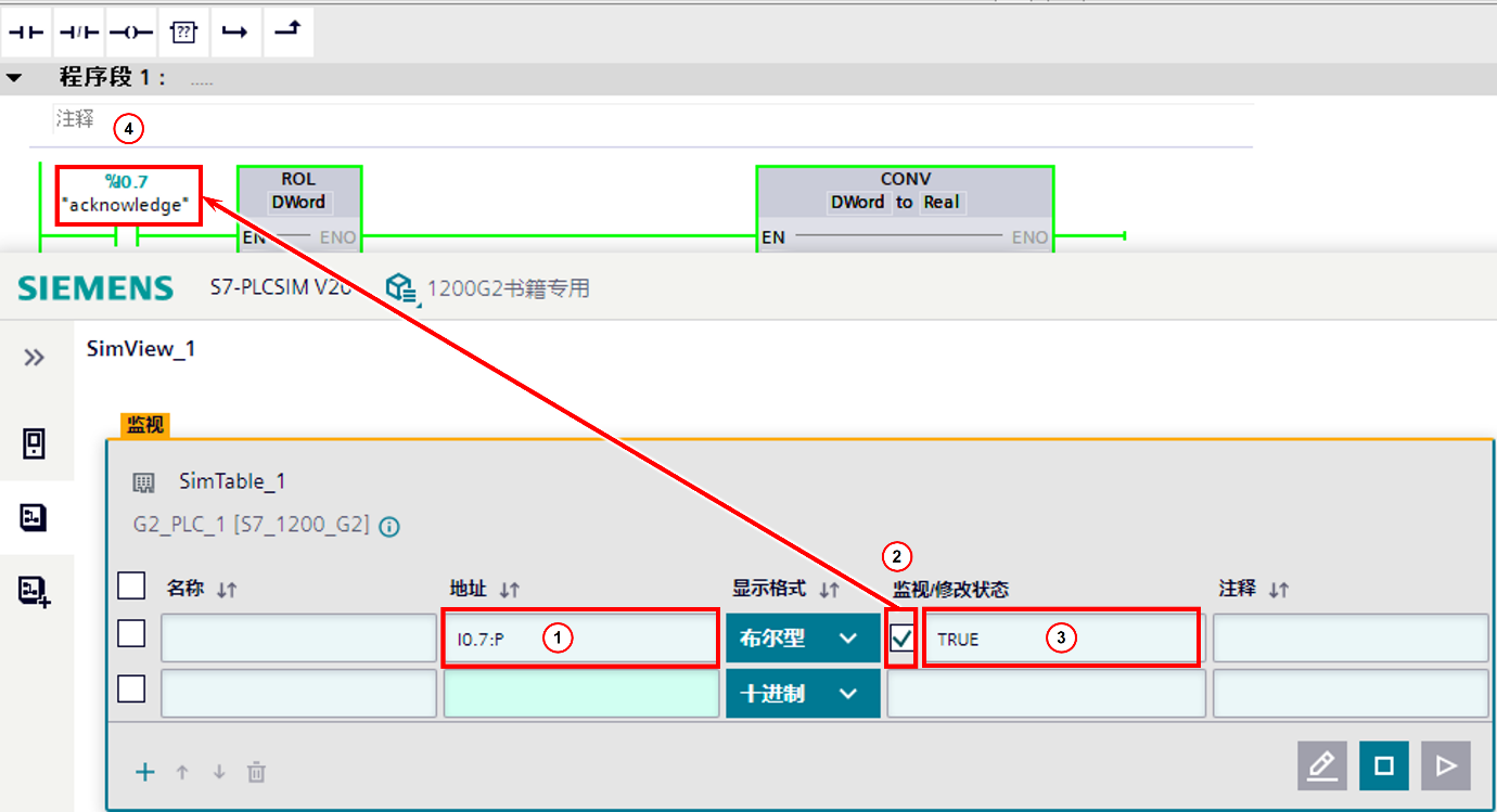

“SIM 表格”可用于监视和修改 I/O 点、M 数据区和数据块 DB 中的变量。“事件”可用于仿真事件并测试程序的事件中断 OB 块中的代码。工作空间可包含一个或多个 SIM 视图,每个 SIM 视图可以包含多个 SIM 表格和事件的实例,每个视图总共可包含多达 32 个对象,使用 SIM 表格如图4所示。图片包含 图形用户界面
AI 生成的内容可能不正确。
图4 SIM 表页面
① 需要仿真的变量地址;
② 是否激活仿真;
③ 监控/修改状态;
④ 实际变量状态会根据仿真修改。

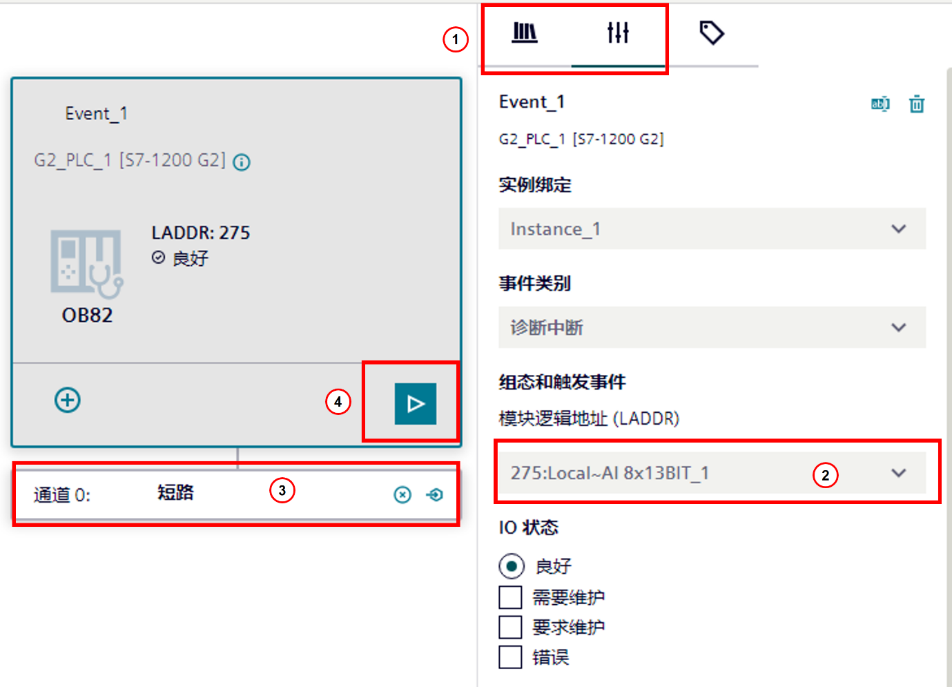

5.事件
在 SIM 视图中还可以插入事件实例,用于仿真下列中断事件类别:
  • 硬件中断(OB 4x);
  • 诊断错误中断(OB 82);
  • 拔出或插入模块(OB 83);
  • 机架或站故障(0B 86)。
插入事件实例后,在该事件实例的属性中需要绑定仿真实例和选择事件类别,使用模块的硬件标识符 LADDR 作为事件的触发源,模块的硬件标识符可以在模块的“属性”-“系统常数”标签中查看到,事件实例的属性如图5所示。
图5 SIM 表页面
① 库/属性切换,可在属性界面修改事件属性;
② 根据实际硬件选择硬件标识符如图6所示;
③ 选择触发通道及触发原因;
④ 启动中断仿真。
图6硬件标识符

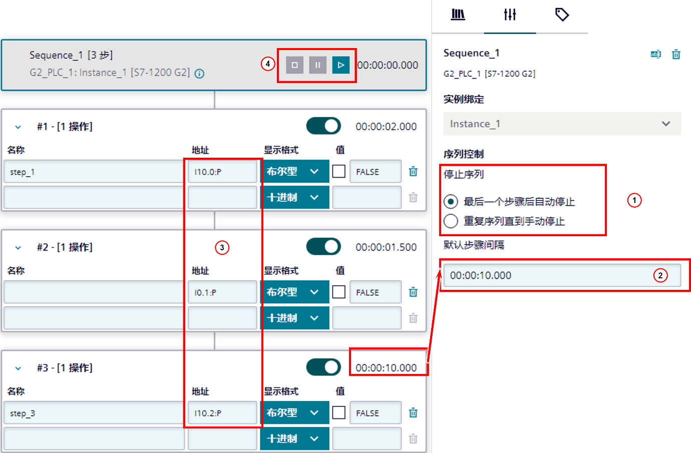

6.序列
PLCSIM 项目视图中,参考图3,点击序列旁边的“+”,可以生成新的序列,该序列可以保存在 PLCSIM 项目中,用于多次的仿真。
序列通常是用来仿真具有时间序列的程序,序列中的每一行都相当于在每个时间节点上的执行步。序列窗口如图7所示。
图7 序列编辑器页面
① 选择停止序列的方式;
② 设置默认步骤间隔时间;
③ 进行序列的时间;
④ 启动/停止序列。

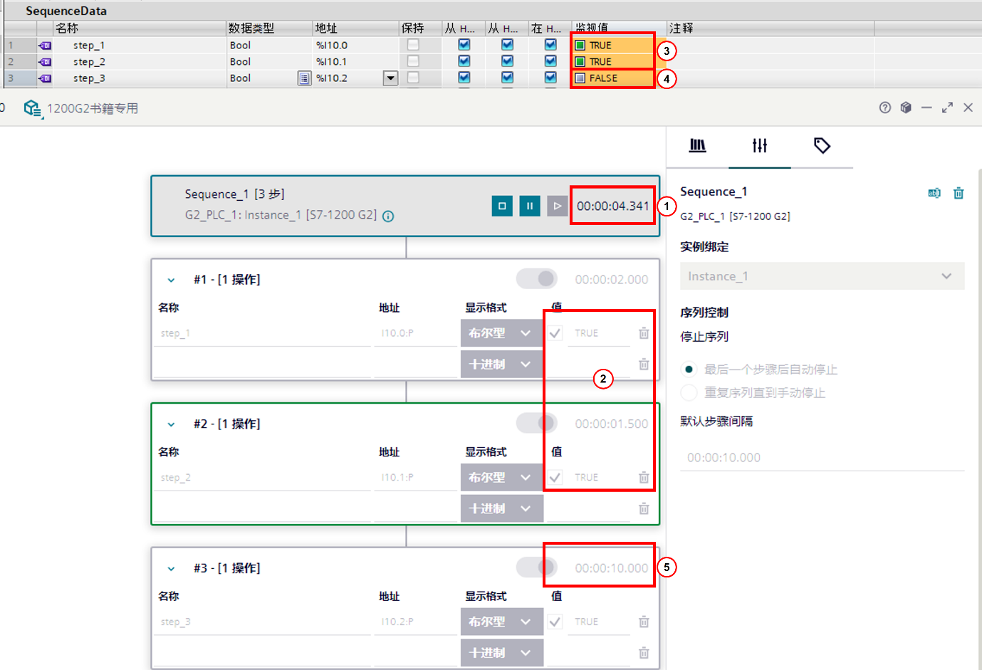

点击“启动序列”按钮后,序列会依次根据设定时间开始依次执行,设定时间尚未到达时,不执行此变量,如图8所示。
图8 启动序列
① 点击启动后,已激活序列的持续时间;
② 设定变量为“TRUE”,以达到变量激活时间;
③ 已经激活的变量;
④ 时间未到达,尚未激活的变量;
⑤ 设定第三个变量的激活时间为:10s 后。
