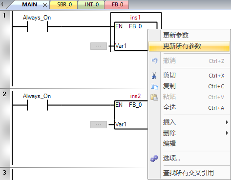

  • 更新参数,当块的输入/输出参数声明被修改时,支持在调用位置更新块参数。
如图所示,当SBR/FB接口参数发生变化时,可使用“更新参数”或“更新所有参数”对单个SBR/FB或者工程内所有SBR/FB进行更新。
注意:更新参数和更新所有参数只在LAD模式下生效
