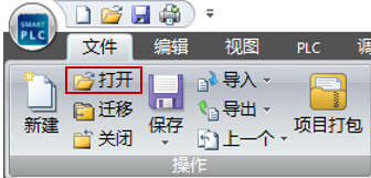

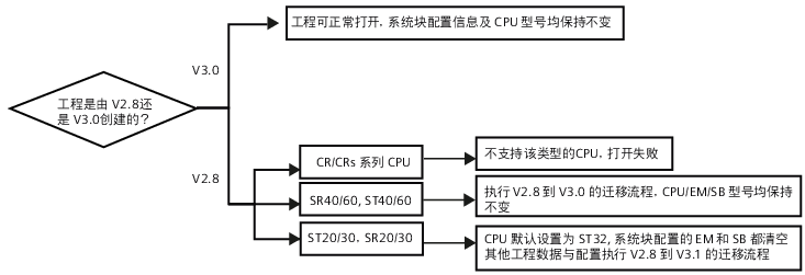

使用Mico/WIN SMART V3.1软件平台对源项目移植之前,需要明确移植之后是继续使用V3.0固件版本CPU(ST/SR 40、ST/SR60),还是使用V3.1固件版本CPU(ST32)。若为前者,则使用菜单“打开”源项目,若为后者,则使用菜单“迁移”源项目。
  • 源工程是由Mico/WIN SMART V3.0创建,硬件为V3.0固件版本的CPU(ST/SR 40、ST/SR60),现在需要使用Mico/WIN SMART V3.1。
可点击“文件”---“打开”,源工程可以正常打开,系统配置信息及CPU型号均保持不变。

  • 源工程是由Mico/WIN SMART V2.8创建,执行“打开”操作的过程,可参考下图

在“文件”(File) 菜单功能区的“操作”(Operations) 部分,单击“迁移”(Migrate) 按钮(见下图1),导航至包含待迁移工程的文件夹,并选择目标工程文件。
图1 迁移按钮
注意:对于V2.8版本使用ST20/30、SR20/30的工程,可以使用“打开”按钮方式完成迁移,但是不会弹出迁移窗口(见下图2)且会直接清空系统块的信号板/扩展模块配置。不建议使用这种方式!
