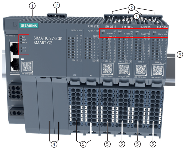

1. 模块指示灯
S7-200 SMART G2 CPU有RUN、STOP、ERROR状态指示灯,EM扩展模块有一个DIAG状态指示灯。这些指示灯都具有指示状态、故障报警功能。如下图1中红框所示。
图1. 模块指示灯
注意:
硬件模块上的指示灯仅提示用户:CPU、EM模块、SB信号板是否有故障,而不是直接告诉用户模块的故障是什么,因为能导致模块指示灯提示故障的原因不止一个。想要知道故障的详细信息需要查看CPU的信息或特殊寄存器(SM)的数值。

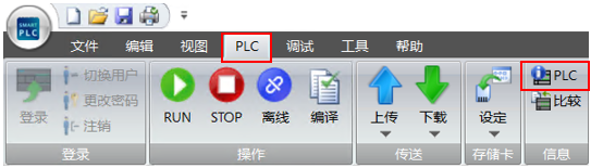

查看方法:在STEP 7-Micro/WIN SMART软件菜单功能区选择“PLC”选项,在PLC选项中的“信息”部分选择“PLC”,如下图2. PLC信息的查找方法所示。在CPU信息中,除了能够得到CPU的硬件信息、运行状态,还可以得到当前程序的扫描周期等其它有用信息。
图2. PLC信息的查找方法

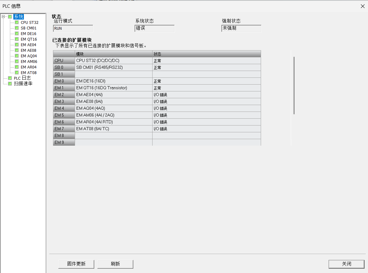

图3. PLC信息
注意:
CPU的信息是实际CPU的内部信息,因此需要通过STEP 7-Micro/WIN SMART软件在线连接到CPU上才可以得到该信息。

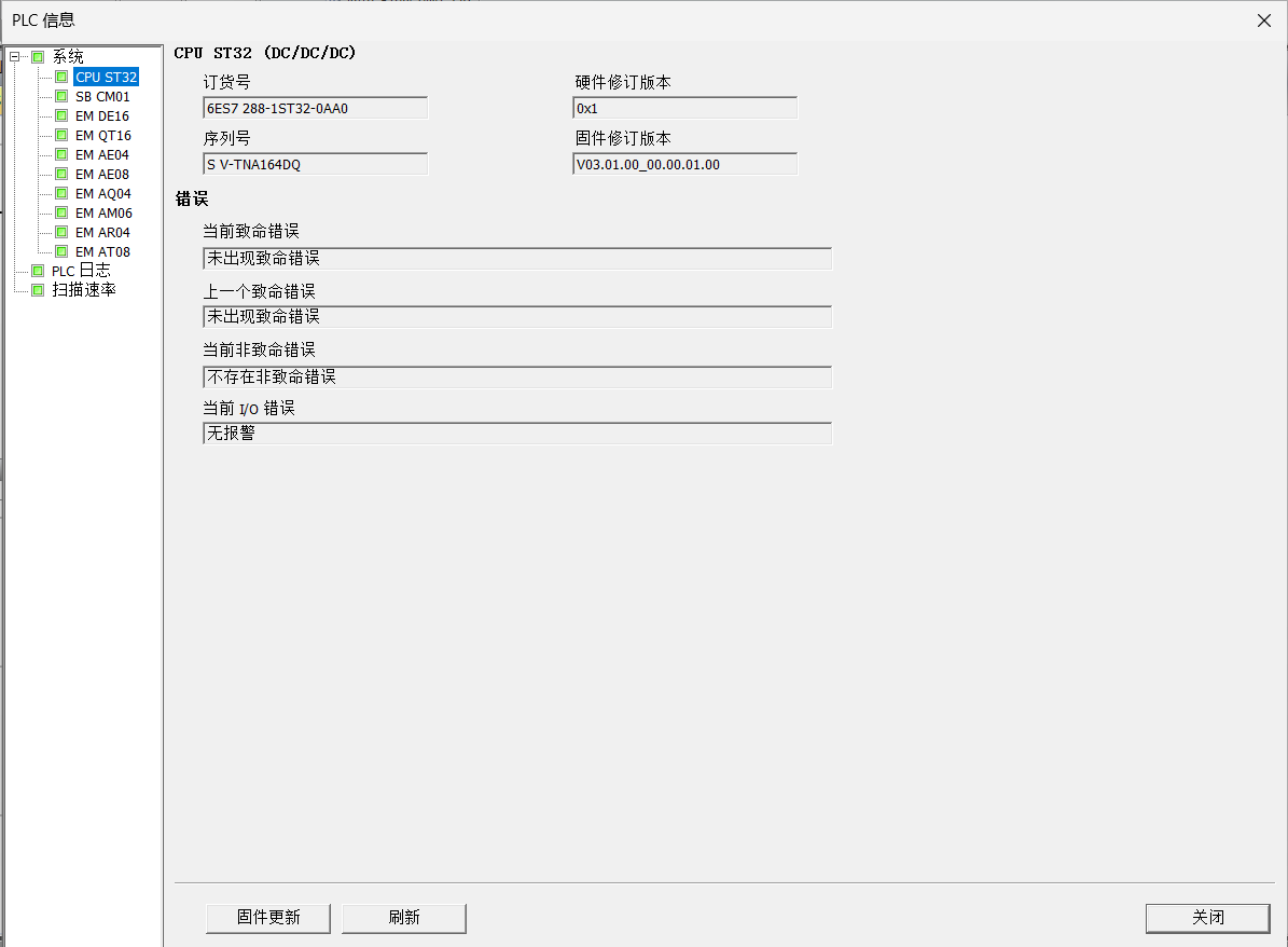

从CPU的错误信息窗口中可以得到CPU致命错误、非致命错误、当前IO错误的信息提示。还包括CPU的产品序列以及固件版本。图4. 所示。
图4.CPU错误信息

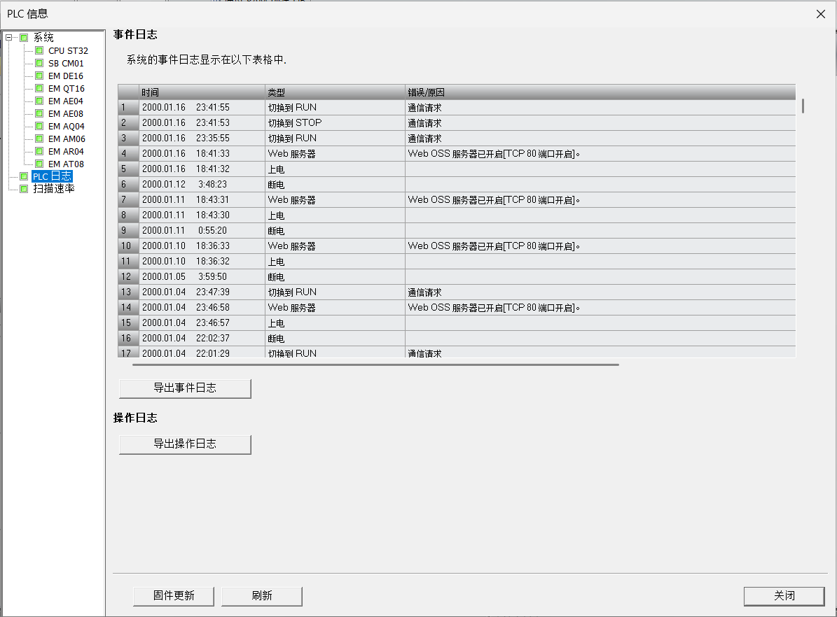

从CPU的PLC日志窗口里可以得到CPU的事件列表。其列表是根据时间先后顺序记录CPU事件的。用户可以查看列表的内容判断CPU的状态。 图5. 所示。
图5. CPU PLC日志

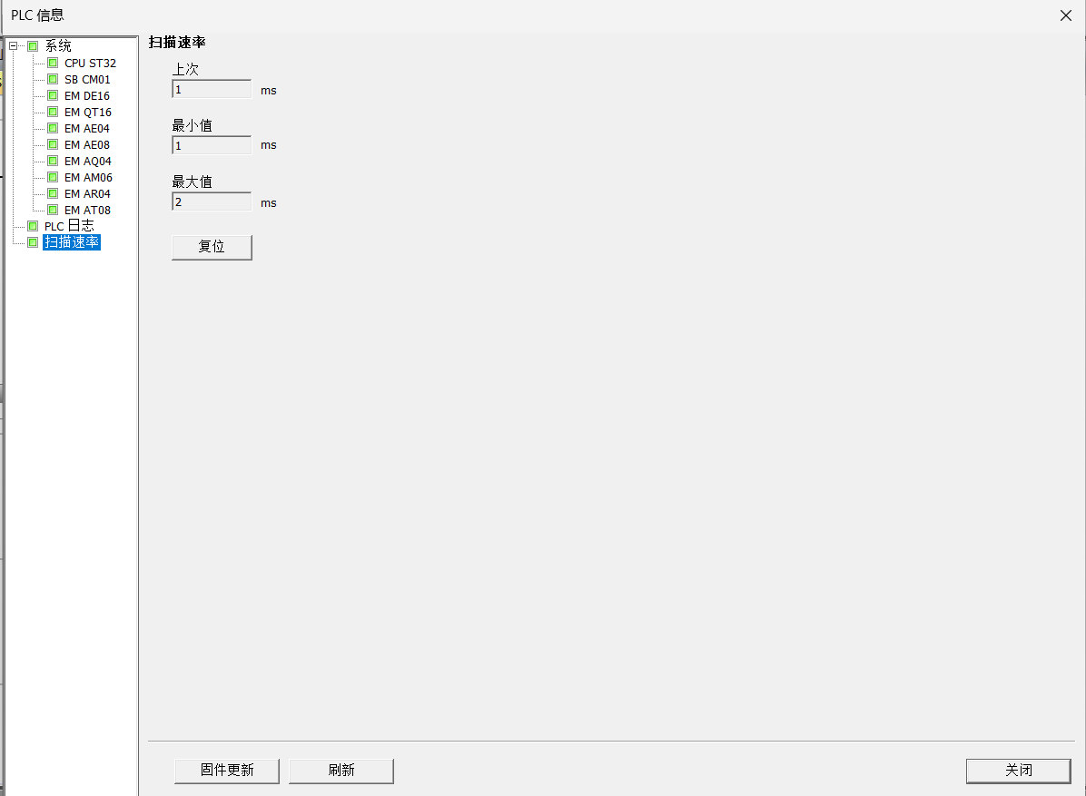

从“扫描速率”页面可以得到CPU程序实际运行的扫描周期的时间。 图6. 所示。
图6. CPU扫描速率
