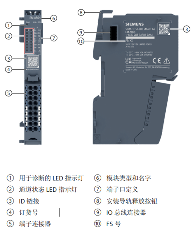

介绍 SMART G2 扩展模块
S7-200SMART G2 V3.1版本
ST32 CPU 最多支持 16 个扩展模块。
ST32 CPU 支持2个插入式扩展信号板 CM01。
数字量扩展模块
型号订货号
EM DE16(16DI)6ES7288-2DE16-0AA1
EM QT16(16DQ 晶体管)6ES7288-2QT16-0AA1
模拟量扩展模块
型号订货号
EM AE04(4AI)6ES7288-3AE04-0AA1
EM AE08(8AI)6ES7288-3AE08-0AA1
EM AQ04(4AQ)6ES7288-3AQ04-0AA1
EM AM06(4AI/2AO)6ES7288-3AM06-0AA1
EM AR04(4AI RTD)6ES7288-3AR04-0AA1
EM AT08(8AI TC)6ES7288-3AT08-0AA1
