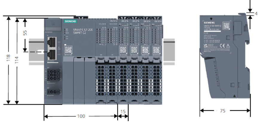

S7-200 SMART G2 设备安装尺寸
S7-200 SMART G2 设备高度A(mm)
宽度B(mm)
CPU
CPU ST32,DC/DC/DC
118
100
信号模块
CM01
30
15
扩展模块DE16  (16DI)
118
15
QT16  (16DQ)
118
15
AE04  (4AI)
118
15
AQ04  (4AQ)
118
15
AE08  (8AI)
118
15
AM06  (4AI 2AQ)
118
15
AR04  (4RTD)
118
15
AT08  (8TC)
118
15

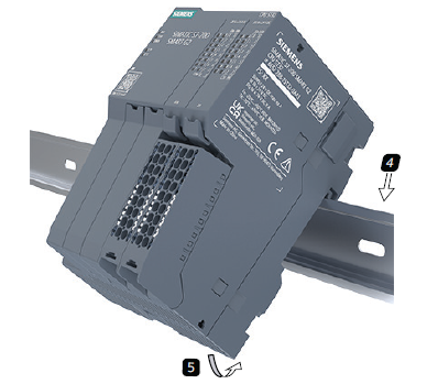

  1. 安装和拆卸 CPU
CPU 可以很方便地安装到标准 DIN 导轨上。
在安装或拆卸任何电气设备之前,请确保已切断该设备的电源。 同时,还要确保已切断所有相关设备的电源。
将 CPU 安装在 DIN 导轨上
按照下面的步骤在 DIN 导轨上安装 CPU。
1. 安装 DIN 导轨;每隔 75 mm 将导轨固定到安装板上。
2. 确保 CPU 和所有 S7-200 SMART G2 设备都已断电。确认 CPU 的安装导轨释放按钮未被按下。
3. 将 CPU 挂到 DIN 导轨上方。
4. 向下转动 CPU ,直至听到"咔嗒"一声,表明安装导轨释放按钮已锁定到位。
A close-up of a grey electronic device
AI-generated content may be incorrect.

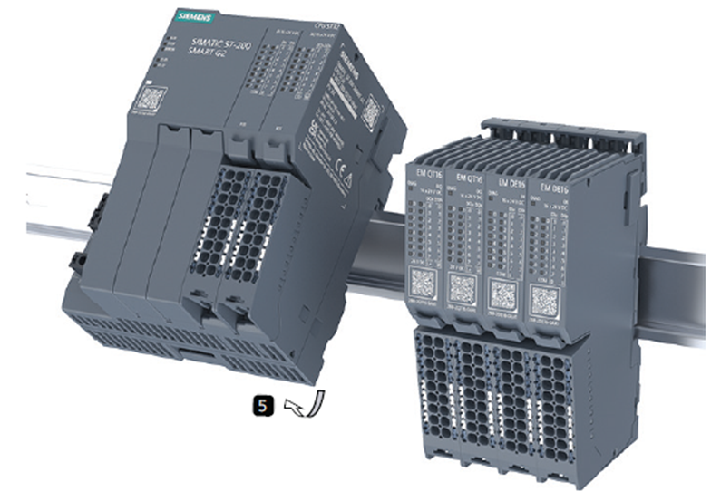

从 DIN 导轨上拆卸 CPU
按照下面的步骤从 DIN 导轨上拆卸 CPU。
1. 切断 CPU 和连接的所有扩展模块的电源。
2. 断开连接到 CPU 的所有线缆。
3. 按下 CPU 及其相邻模块的安装导轨释放按钮, 以松开他们之间的连接。
说明
安装导轨释放按钮位于 CPU 或扩展模块上方。
4. 如果连接了扩展模块,则向左滑动 CPU,将其从扩展模块连接器脱离。
5. 向上转动 CPU 使其脱离导轨,然后从系统中卸下 CPU。

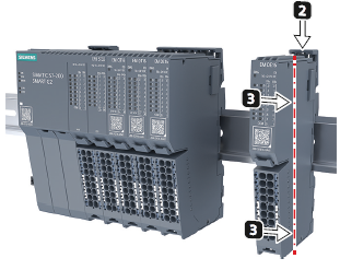

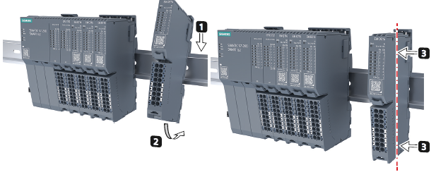

三、安装和拆卸扩展模块
安装扩展模块
按照下面的步骤安装扩展模块:
1. 确保 CPU 和所有 S7-200 SMART G2 设备与电源断开连接。
2. 卸下 CPU 或扩展模块右侧的 I/O 总线连接器盖。将螺丝刀插入盖子上方的槽口,轻轻撬动以松开并取下盖子。收好盖以备再次使用。
将扩展模块连接至 CPU。
1. 在安装导轨上安装扩展模块。将扩展模块放置在 CPU 右侧。确认扩展模块的安装导轨释放按钮未被按下。
2. 向下转动扩展模块 ,直至听到"咔嗒"一声,表明安装导轨释放按钮已锁定到位。
3. 将模块的 I/O 总线连接器柱脚与 CPU 或模块的孔对齐,然后牢牢按压组件,直到柱脚卡入到位。
