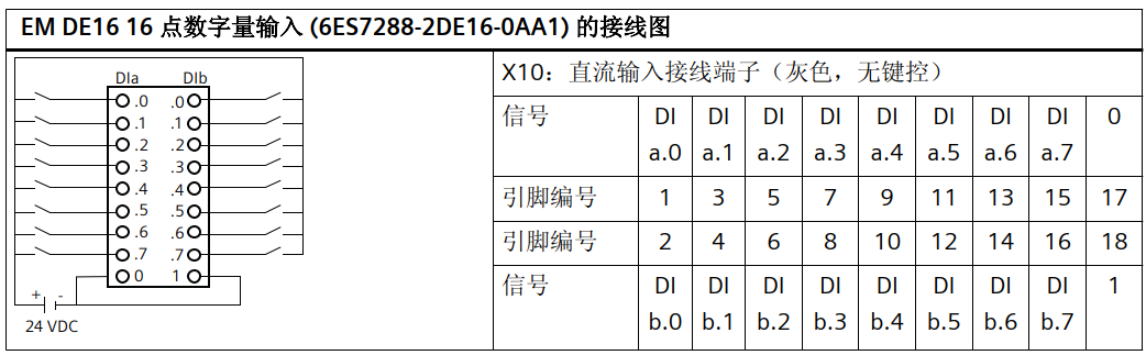

EM DE16 数字量输入接线见下图1所示:
图1. DE16模块接线图
注:同CPU ST32模块一样,a, b 组可分开使用或同时使用,均支持源型、漏型接法 。对于漏型输入,将“-”连接到“M”(如图所示)。对于源型输入,将“+”连接到“M”。

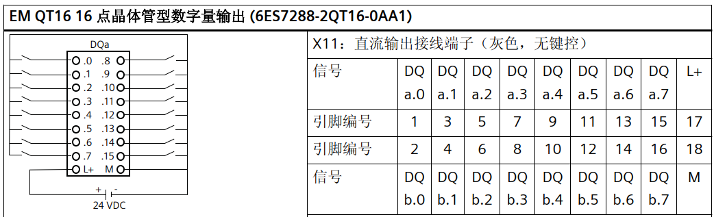

EM QT16 数字量输出接线见下图2所示:
图2. QT16模块接线图
