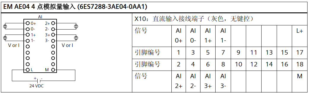

SMART G2 AI AO 模块接线介绍

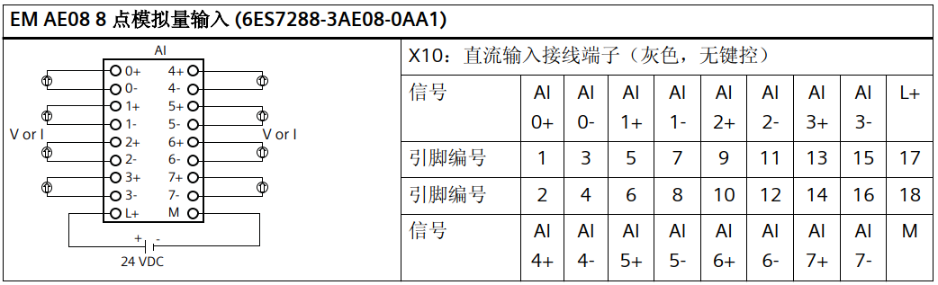

EM AE04/AE08 模拟量输入连接器引脚位置见下图所示:
图形用户界面, 文本, 应用程序, 表格
AI 生成的内容可能不正确。
图1. AE04模块连接器引脚位置

图2. AE08模块连接器引脚位置
模拟量类型的模块有三种:普通模拟量模块、RTD模块和TC模块。普通模拟量模块可以采集标准电流和电压信号。其中,电流包括:0-20mA、4-20mA两种信号,电压包括:+/-2.5V、+/-5V、+/-10V三种信号。
注意:S7-200 SMART CPU普通模拟量通道值范围是0~27648或-27648~27648。
普通模拟量模块接线端子分布如上图1 、图2模拟量模块接线所示,每个模拟量通道都有两个接线端。
模拟量电流、电压信号根据模拟量仪表或设备线缆个数分成四线制、三线制、两线制三种类型,不同类型的信号其接线方式不同。

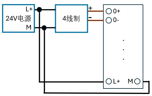

四线制信号指的是模拟量仪表或设备上信号线和电源线加起来有4根线。仪表或设备有单独的供电电源,除了两个电源线还有两个信号线。四线制信号的接线方式如下图3模拟量电压/电流四线制接线所示。

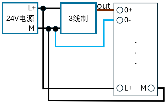

三线制信号是指仪表或设备上信号线和电源线加起来有3根线,负信号线与供电电源M线为公共线。三线制信号的接线方式如下图4 模拟量电压/电流三线制接线所示。

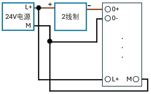

两线制信号指的是仪表或设备上信号线和电源线加起来只有两个接线端子。由于S7-200 SMART CPU模拟量模块通道没有供电功能,仪表或设备需要外接24V直流电源。两线制信号的接线方式如下图5 模拟量电压/电流两线制接线所示。

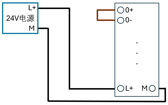

不使用的模拟量通道要将通道的两个信号端短接,接线方式如下图6 ,不使用的通道需要短接所示。
图示
AI 生成的内容可能不正确。
图6 不使用的通道需要短接

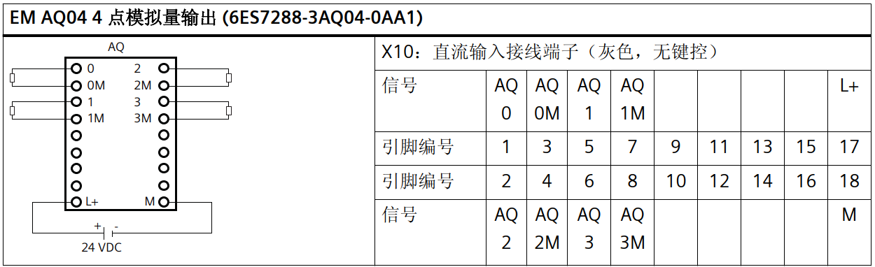

EM AQ04 模拟量输出连接器引脚位置见下图7所示:
表格
AI 生成的内容可能不正确。
图7. AQ04模块连接器引脚位置
说明:保持未使用的通道处于默认电压模式(电压输出为 0V),无需接线。 如果未使用的通道设置为电流模式(电流输出为 0mA),请短接输出,否则通道将报警开路。

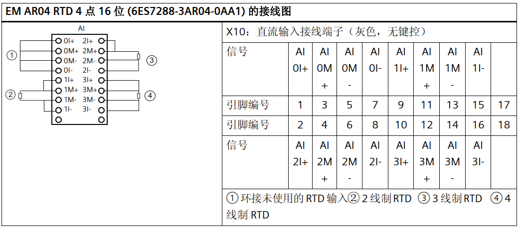

EM AR04 RTD 接线下图8所示:
图8. AR04模块接线图
说明:应将未使用的模拟量输入环接。
