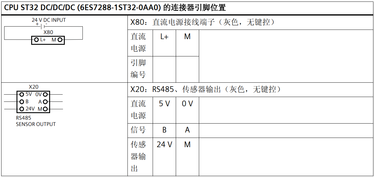

CPU ST32 DC/DC/DC(6ES7288-1ST32-0AA0)接线图
1. CPU模块上的连接器引脚位置见下图1所示:
图形用户界面, 表格
AI 生成的内容可能不正确。
图1. CPU模块上连接器引脚位置

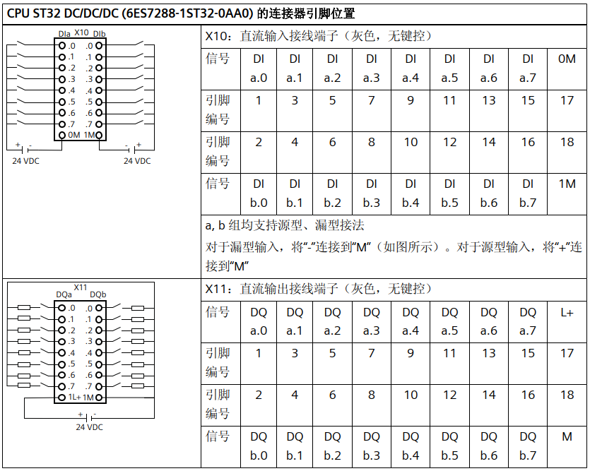

2. CPU模块上的DI/DQ接线引脚位置及接线图见下所示:
图片包含 图示
AI 生成的内容可能不正确。
图2. DI/DQ接线引脚位置

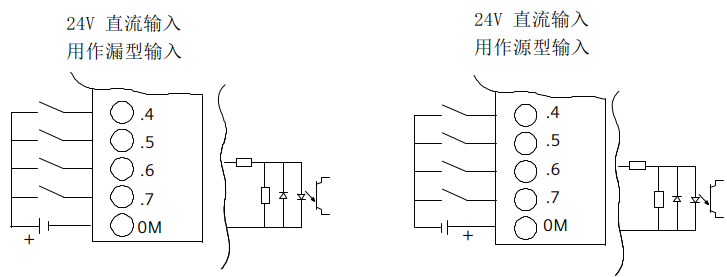

图示
AI 生成的内容可能不正确。
图3. 漏型、源性接线示意

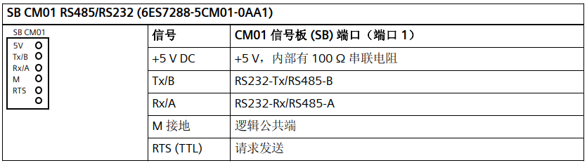

3. CPU模块上的信号板SB CM01接线引脚说明见下图4所示:
表格
AI 生成的内容可能不正确。
图4. SB CM01接线引脚说明
