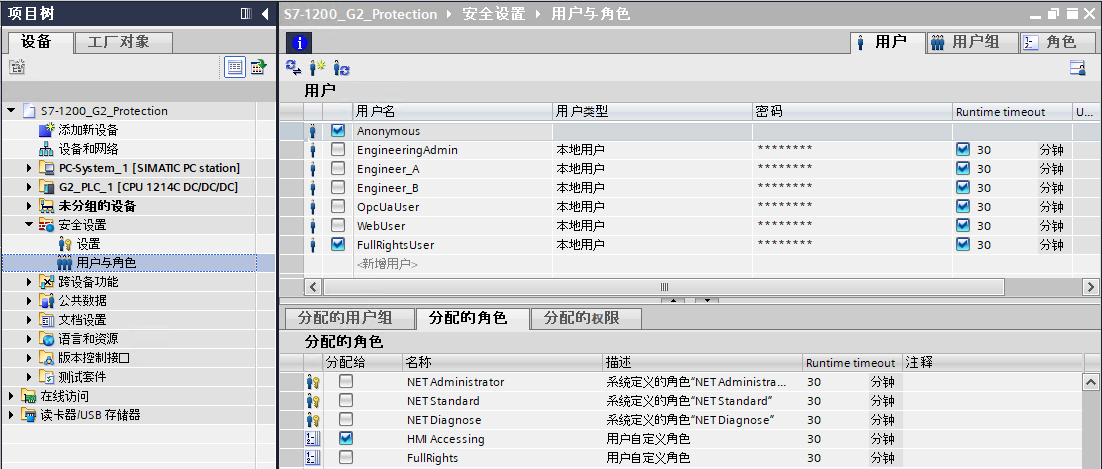

用户与角色的配置
在项目视图>项目树>“安全设置 > 用户和角色”(Security Settings > Users and roles) 区域管理用户及其权限,从而控制访问权限。

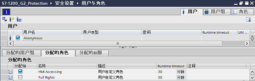

  • 在“用户”里添加各种用户,给用户分配相应的角色,以获取相应的运行系统权限,如图1所示;

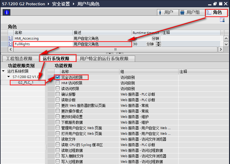

  • 在“角色”中添加、命名新角色,给此角色分配相应的访问权限(运行系统权限),如图2所示,可以根据需要添加多个用户自定义角色。
TIA Portal 保存用户自定义角色中的 CPU 功能权限分配,以及每个 CPU 中分配了这些角色的用户。没有预定义 CPU 功能权限的系统定义角色。在下载组态后,用户管理功能在相应的 CPU 中生效。下载后,每个 CPU 都“了解”用户可以访问的服务以及可以执行的具体功能。

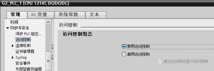

本地用户管理访问控制的激活/禁用
S7-1200 G2 V1.0 CPU 仅支持本地用户管理的访问控制,可在 CPU 属性的“保护和安全 > 访问控制 ”(Protection & Security > Access control) 选项卡中进行组态,如图3所示。
图3. 访问控制
  • 禁用访问控制:除了用于在线传送证书的 GDS 推送功能外(S7-1200 G2 V1.0 不支持该功能),每个用户都可以完全访问所有功能。
禁用访问控制后,分配了角色和功能权限的用户不会下载到 CPU 中,即,用户与角色里面的配置不会生效。因而,在线访问不需要输入用户名及密码,且几乎可以对 CPU 所有的功能进行在线访问。
  • 启用访问控制:已组态的用户及其分配的角色和附带的关联功能权限在下载后生效。

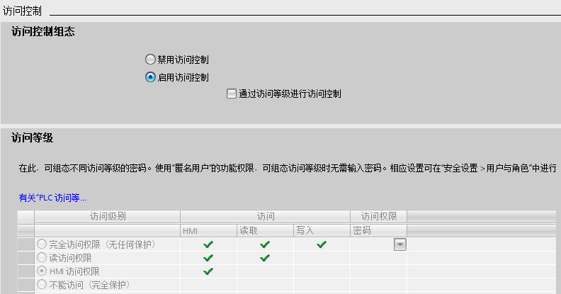

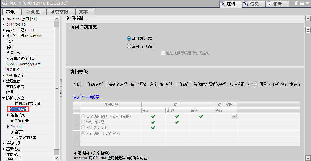

启用访问控制方式一:启用访问控制,不启用“通过访问等级进行访问控制”
CPU 属性>防护与安全>访问控制中勾选启用访问控制,但不选择”通过访问等级进行访问控制“,如图4所示。
访问权限在“访问等级”表格中无法直接进行配置,所有访问控制通过“用户与角色”编辑器进行配置。图中显示的选中的权限“HMI 访问权限”指示的是,匿名(Anonymous)用户当前所分配的访问权限。这里不显示其他用户所分配的访问权限。
图4. 启用访问控制

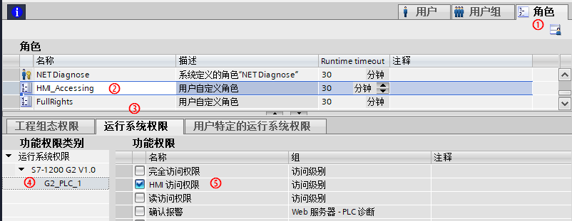

创建 HMI_Accessing 角色并且为其分配运行系统权限为 HMI 访问权限,如图5所示。
图5. 为角色分配 HMI 访问权限
① 打开用户与角色,切换到角色编辑器
② 新增仅支持 HMI 访问的角色
③ 选择运行系统权限
④ 选择需要访问的 PLC
⑤ 选择相应的访问权限,这里是 HMI 访问权限

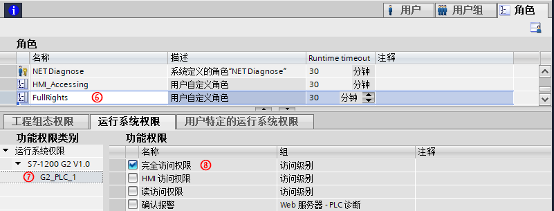

创建 FullRights 角色并且为其分配完全访问权限,如图6所示。
图6. 为角色分配完全访问权限
⑥ 新增支持完全访问权限的角色
⑦ 选择需要访问的 PLC
⑧ 选择权限:完全访问权限

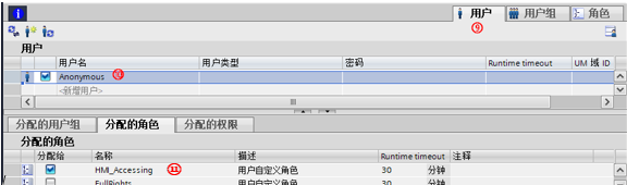

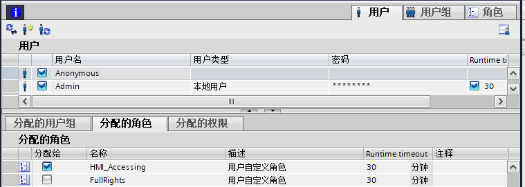

为匿名用户指定角色,如图7所示。
图7. 为匿名(Anonymous)用户指定角色
⑨ 切换到用户编辑器
⑩ 激活匿名账号
匿名账号分配访问权限: HMI 访问

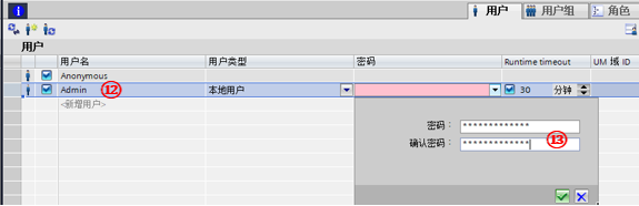

新增 Admin 用户,设置密码,如图8所示。
图8. 具有完全访问的用户 Admin 配置:新增用户并设置保护密码
新增用户:Admin
设置保护密码

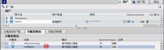

为 Admin 用户分配角色,如图9所示。
图9. 分配完全访问权限
为 Admin 用户分配具有完全访问权限的角色
通过上述配置步骤,实现 HMI 连接不需要输入密码(与是否进行 TLS 加密安全通信无关);而 PLC 编程调试、上下载程序等需要输入账号: Admin,及正确的密码。

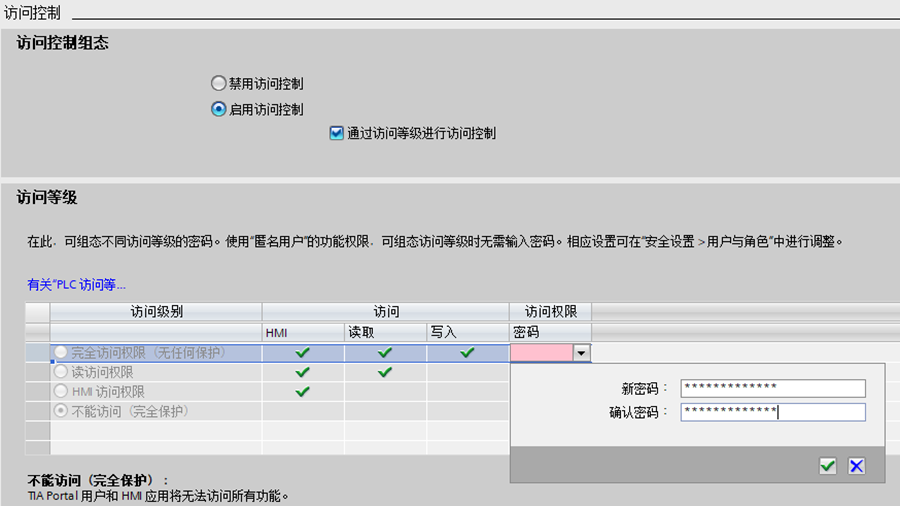

启用访问控制方式二:启用访问控制,通过访问等级进行访问控制
使用“通过访问等级进行访问控制 ...”(Access control via access levels ...) 选项时,不能直接在访问等级设置表中选择访问等级。只能通过以下一种方式为新的本地用户管理设置此选项:通过“匿名”(Anonymous) 用户的访问保护功能权限。
系统默认在项目中创建本地用户“匿名”(Anonymous)。借助此用户,可以在没有用户名和密码的情况下进行登录时,确定项目中 CPU 的访问等级。基于安全原因考虑,匿名用户已取消激活,使用前需激活。
示例
  • 如果“匿名”(Anonymous) 用户被禁用或者“匿名”(Anonymous) 用户虽然激活但没有分配任何功能权限,则没有用户名和密码任何人都不能登录(对应于访问级别“不能访问(完全保护)”(No access (complete protection)))。
图10. 设置访问密码
  • 如果“匿名” (Anonymous) 用户被激活并且 CPU 的“完全访问”(Full access) 功能权限通过相应的角色分配给该用户,则此设置的结果为“无保护”(No protection)。通过在 CPU 属性的“保护和安全”(Protection & Security) 区域中设置“无访问保护”(No access protection),也可以到达此目的。

对于完全访问或完全访问(故障安全),必须在表中组态完全访问密码,以实现访问保护。对于在运行期间需要获取 CPU 完全访问的用户(例如,将项目下载到 CPU 上),必须使用此密码登录后才能执行此操作。

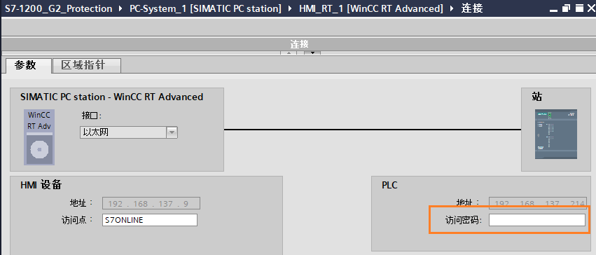

对于 HMI 连接,另外可以使用密码进行另一种层次的访问保护,但当前的西门子各版本经典 WinCC、博途 WinCC 和操作员面板连接仅支持密码输入,不支持用户名输入,因此配置密码保护 HMI 通信,需要注意:
图13.  HMI 连接访问密码
HMI 是否需要输入密码进行连接通信,访问控制配置有以下三种情况:

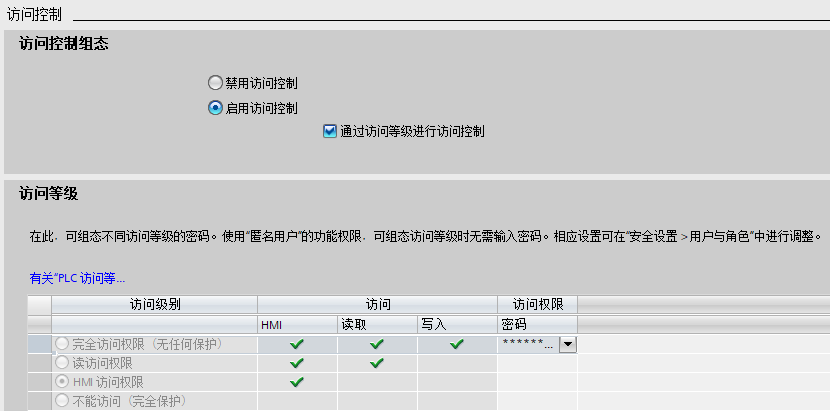

情况三:启用访问控制,且启用通过访问等级进行访问控制, HMI 连接保护密码输入的是 PLC 访问等级里所输入的密码:

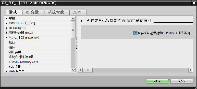

如何激活“允许来自远程对象的 PUT/GET 通信访问”?
如果需要启用启用允许来自远程对象的 PUT/GET 通信访问,如图18所示,两种配置方法:
  • 禁用访问控制;
  • 启用访问控制,匿名用户至少具有 HMI 访问权限。
