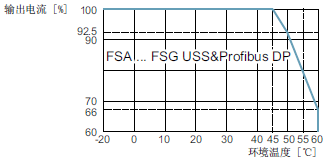

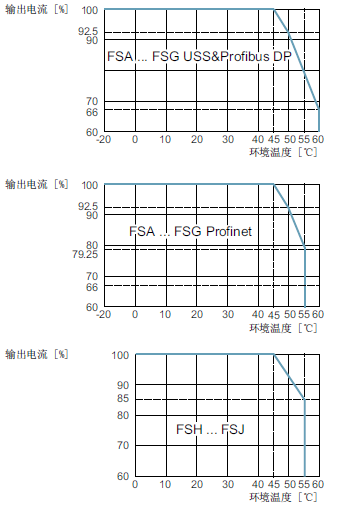

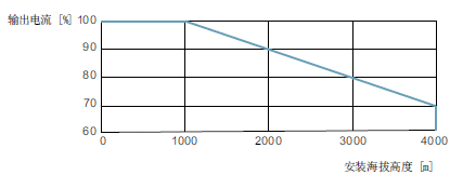

2、G120XA允许的输出电流与安装海拔高度、环境温度之间的函数关系
FSA ... FSG
FSH/FSJ

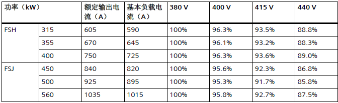

3、G120XA电源电压与电流降容的函数关系
FSA ... FSG
FSH/FSJ

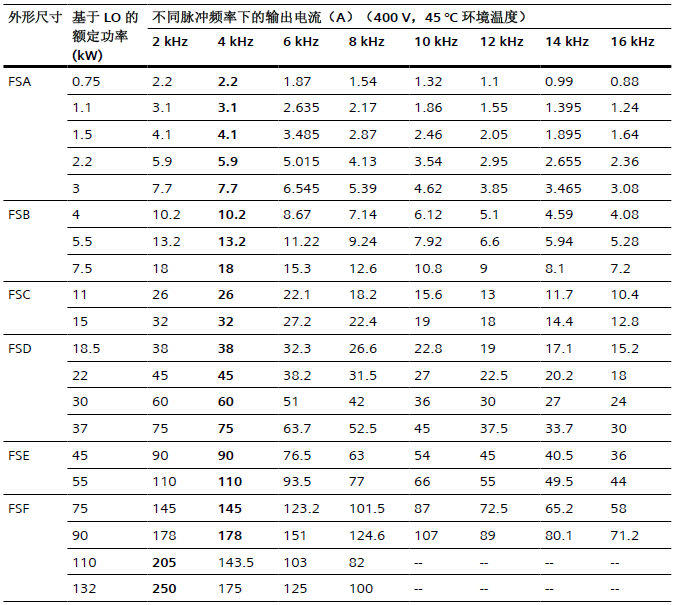

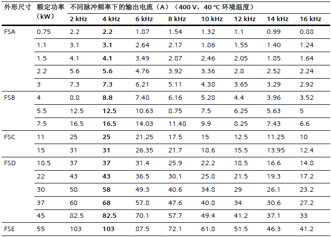

4、G120XA脉冲频率与电流降容的函数关系
表格
AI 生成的内容可能不正确。
表格
AI 生成的内容可能不正确。
加粗表示的额定输出电流值指电源输入为 400 V 且环境温度为 40 °C 时默认脉冲频率下的电流值。要计算 380 V 时脉冲频率与电流降容的函数关系,可遵循以下公式:
380 V 时该脉冲频率的降容电流 [A] = 380 V 时的额定输出电流 [A] * 400 V 时该脉冲频率的降容电流 [A] / 400 V 时默认脉冲频率下的输出电流 [A]
例如,对于 FSA 0.75 kW 变频器,在 380 V 脉冲频率为 6 kHz 的条件下,可计算得到如下输出电流:
2.2 A * 1.87 A /2.2 A = 1.87 A
1) 在出厂设置中,变频器以 4 kHz 的脉冲频率启动,在负载状态下,脉冲频率会自动降至运行所需的频率。负载减轻时,脉冲频率又会自动升至 4 kHz。
额定电流值指的是脉冲频率为 2 kHz 及环境温度为 40 °C 时的电流值。

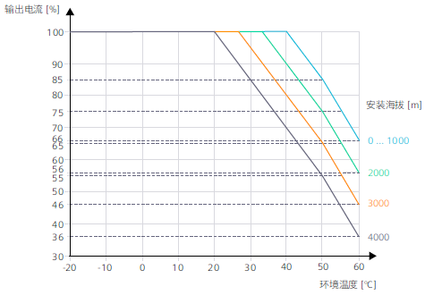

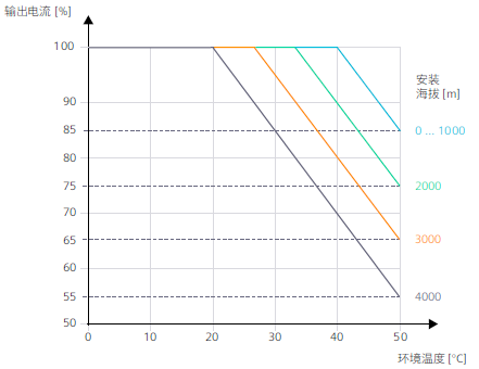

5、G120X安装海拔高度与电流降容的函数关系
6、G120X环境温度与电流降容的函数关系

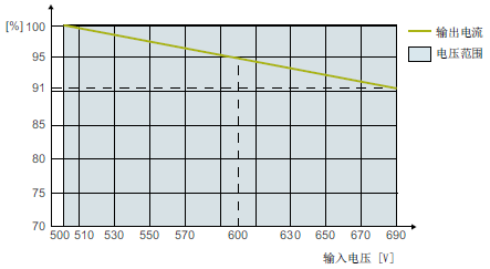

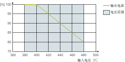

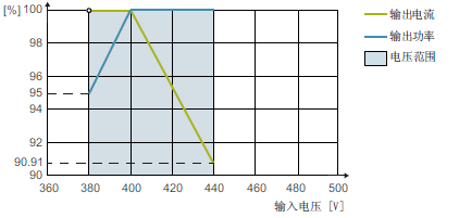

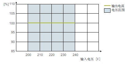

7、G120X电源电压与电流降容的函数关系
200 V 变频器
400 V 变频器FSA … FSG
400 V 变频器FSH/FSJ
690 V 变频器FSA … FSG
690 V 变频器FSH/FSJ

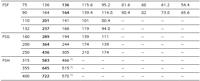

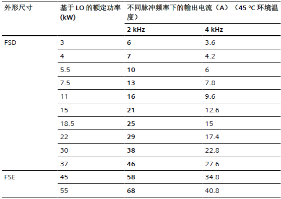

8、G120X脉冲频率与电流降容的函数关系
200 V 变频器
额定输出电流(加粗表示)指默认脉冲频率及 45 °C 环境温度下的电流值。
400 V 变频器
690 V 变频器
1) 在出厂设置中,变频器以 4 kHz 的脉冲频率启动,在负载状态下,脉冲频率会自动降至运行所需的频率。负载下降时,脉冲频率自动升至 4 kHz。
额定电流值指的是脉冲频率为 2 kHz 及环境温度为 45 °C 时的电流值,且可随时通过自动调整输出脉冲频率达到。
