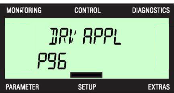

注:由于应用等级参数P96选择不同的值会对后续需要调整的参数产生一点很小的变化,但调整的思路以及大部分的参数都不会有所变化,所以本文档仅针对应用等级为Expert的应用等级(P96=0)
1)使用 和 键将光标移动到“SET UP”,按 键进入“SET UP”菜单 | ![]() |
2)使用 和 键找到“RESET”,按 键激活复位出厂设置,自动进入快速调试的步骤 | ![]() |
3)使用 和 键,可选择应用等级或“Expert”设置,本文档选择“Expert”,按 键 | ![]() |

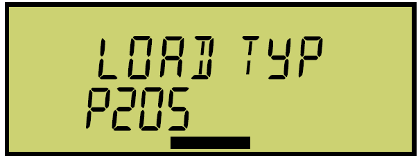

6)使用 和 和 键,设置变频器的过载能力 | ![]() |

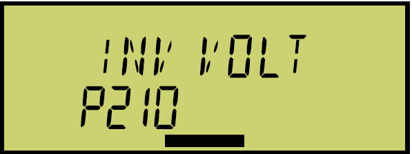

7)使用 和 和 键,设置变频器的电源电压 | ![]() |

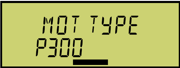

8)使用 和 和 键,设置电机类型 | ![]() |

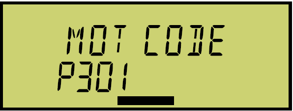

9)若选择了带电机代码的电机,需要使用 和 和 键,在P301中填写电机代码 | ![]() |

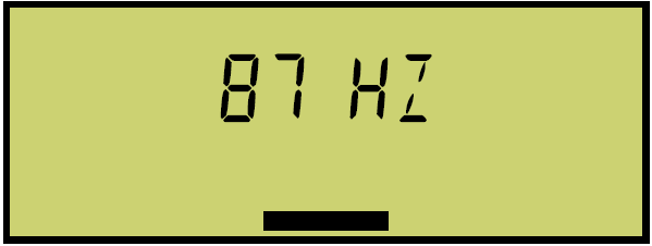

| 10)电机 87 Hz 运行。只有选择了 IEC 作为电机标准(P100 =KW 50HZ ),BOP-2 才会显示该 步骤。 | ![]() |

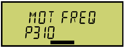

14)输入P310电机的额定频率,按 键, 使用 和 键,输入频率,按 键 | ![]() |

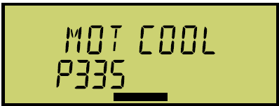

16)使用 和 键,选择电机的冷却方式,按 键P335=0 自冷却 P335=1 外部冷却 P335=2 水冷 P335=128无风扇 | ![]() |

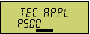

17) 使用 和 键,选择合适的应用,按 键 | ![]() |

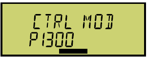

18) 使用 和 键,选择控制模式,按 键 | ![]() |

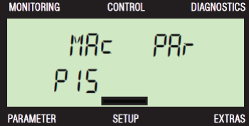

| 19)为满足不同接口定义,变频器提供了多种预定义接口宏,利用定义接口宏可以方便的设置命令源和设定值源,通过修改参数P15的值来实现,宏的具体参考相关手册。 默认P15=41,为DI0作为ON/OFF2,AI0 模拟量电压-10v-+10v调速。 | ![]() |

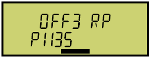

| 23)用同样方法设置OFF3的斜坡下降时间 | ![]() |
