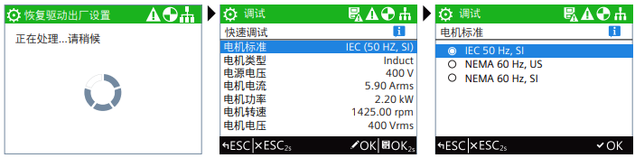

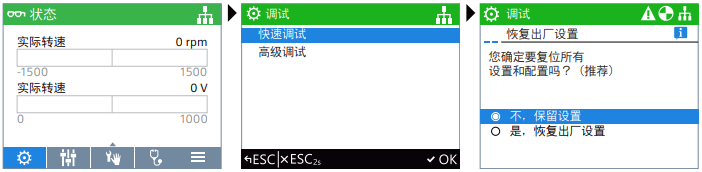

在“状态”显示界面选择“调试”功能(即齿轮状界面),进入后选择“快速调试”。下一步进入“恢复出厂设置”画面,如若重新更换宏功能则需要选择“是”。
恢复出厂后在“电机标准”中根据实际情况选择电源频率和单位。

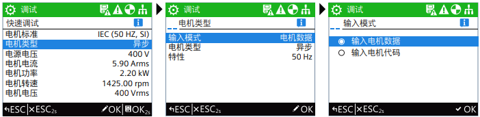

在“电机类型”中,可以选择电机是异步或同步电机,同时如您使用的是西门子电机可以输入电机代码,如使用第三方电机可选择输入电机数据。

根据外接电源情况和电机铭牌输入相关数据信息。

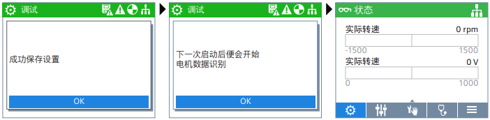

设置完成后长按OK键两秒以上进行保存,保存成功后会有下一次启动进行电机识别提示,此刻即完成使用IOP-2面板进行快速调试步骤。
