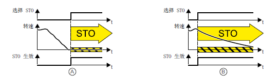

STO :Safe Torque Off,符合IEC/EN 61800-5-2中的定义,[变频器]不向任何能产生转矩的电机(或能产生力的直线电机)供电。
图1:电机在静止 (A) 和旋转 (B) 时的 STO 功能
(A):如果选择 STO 功能时电机已静止(零转速),则 STO 会阻止电机启动。
(B):如果选择 STO 功能后电机仍在旋转 (B),则电机会惯性停车直至静止。
注意:STO 无法使带有大惯量负载的电机快速停止。

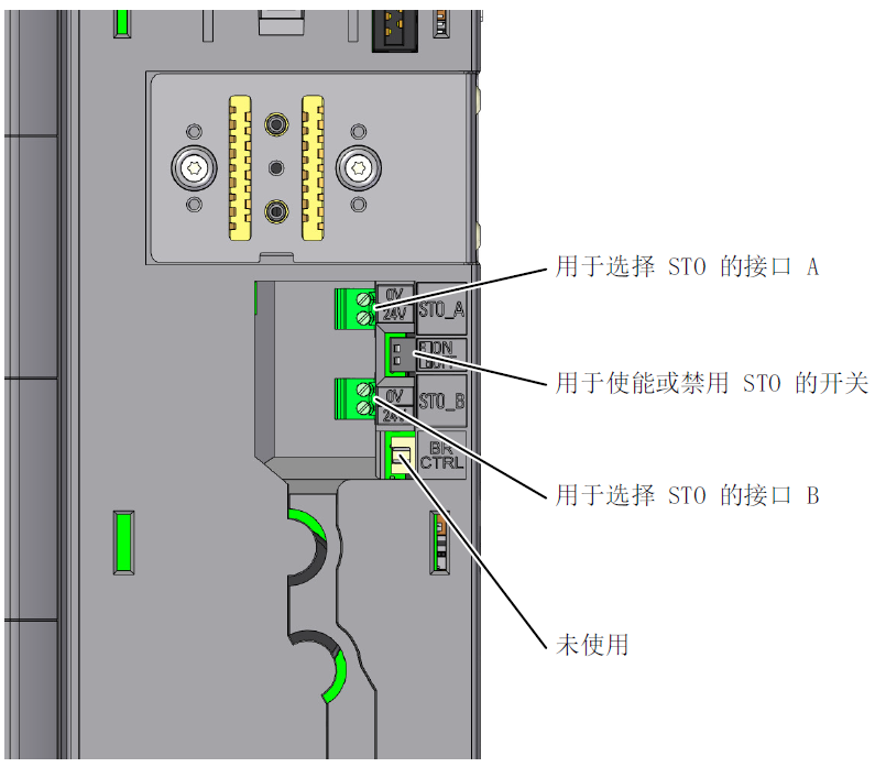

遵循外壳上注明的开关设置说明。开关上的说明不适用。
两个开关 = ON:STO 已使能
两个开关 = OFF:STO 已禁用
两个开关状态不同:不允许
1. 将用于选择 STO 功能的电缆连接到端子 STO_A 和 STO_B 上。
2. 将用于 STO 反馈的电缆连接到端子模块 X134 的 2 个数字量输出上。
3. 将电缆屏蔽层大面积敷设到变频器的屏蔽板上。
STO 安全功能的所有电缆已连接。

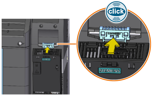

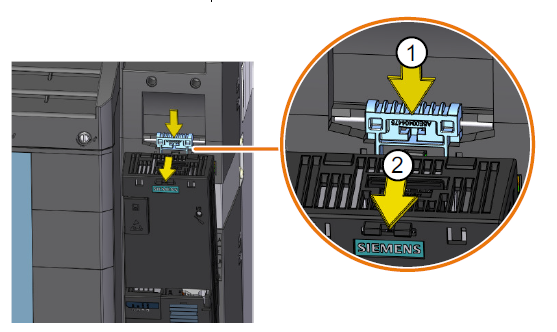

  1. 移除控制单元。
图示
AI 生成的内容可能不正确。
2. 将用于选择 STO 功能的电缆连接到端子 STO_A 和 STO_B 上。
3. 插入控制单元。

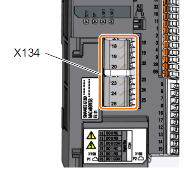

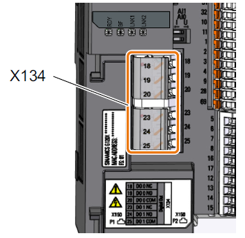

4. 将用于 STO 反馈的电缆连接到端子模块 X134 的 2 个数字量输出上。

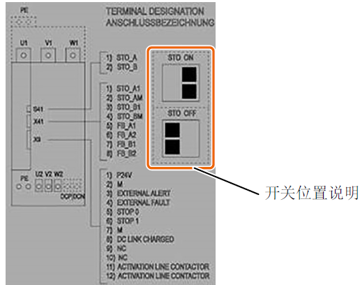

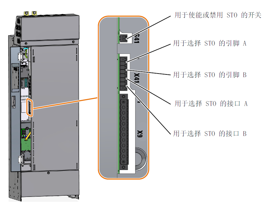

变频器外形尺寸 FSH ... FSJ 的操作步骤
两个开关 = ON:STO 已使能
两个开关 = OFF:STO 已禁用
两个开关状态不同:不允许
图示, 示意图
AI 生成的内容可能不正确。

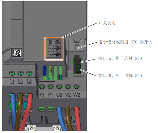

标签上注明的开关设置适用于使能 STO。开关上的说明不适用。
1. 将用于选择 STO 功能的电缆连接到端子 X41:STO_A 和 X41:STO_B 上。
2. 将用于 STO 反馈的电缆连接到端子 X41:FB_A 和 X41:FB_B 上。
3. 将电缆屏蔽层大面积敷设到屏蔽板上。
STO 安全功能的所有电缆已连接。

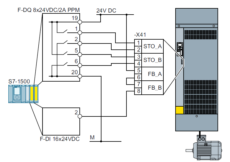

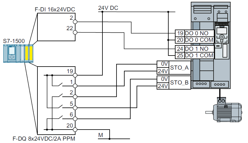

3.STO功能的应用示例
如果选择安全功能STO,需要一个上级控制器。以SINAMIC I/O模块为例
图2:FSA … FSG 上控制柜内部的 SIMATIC S7-1500 接线方式

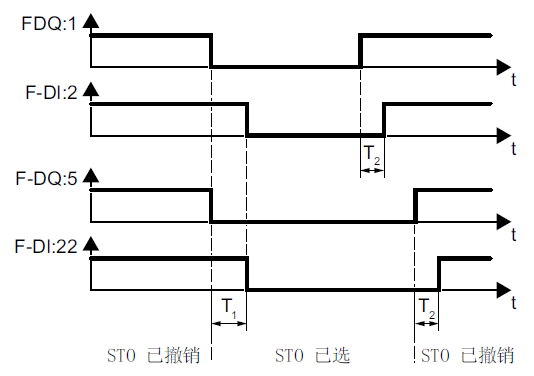

T1 ≥ 30 ms 当反馈出现偏差时,SIMATIC 须选择功能 STO,并报告故障。
T2 ≥ 20 ms
图3:FSA … FSG 上对 STO 反馈的动态监控
图4:FSH 和 FSJ 上控制柜内部的 SIMATIC S7-1500 接线方式
对于变频器 FSH 和 FSJ 而言,在选择 STO 时对 STO 反馈的静态监控已经足够。
