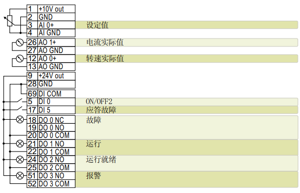

宏41模拟量控制默认配置
宏41出厂接线示意图
在宏41中默认以DI0为启动/停止信号;DI5为应答故障信号;DO0为故障信号;DO1为运行信号;DO2为运行就绪信号;DO3为报警信号。
需要注意:
- 如使用变频器本身的24V电源给DI供电则应将28号引脚“GND”与69号引脚“DI COM”短接;
- DO信号允许接入24V直流电或220V交流电两种形式,最大允许电流为1A,如需使用变频器本身24V电源则应将28号引脚“GND”和“DOX COM”端短接。
在宏41中默认以AI0通道进行模拟量调速控制,模拟量输入类型为0~10V;以AO0通道反馈转速实际值,模拟量输出类型为0~20mA;以AO1通道反馈电流实际值,模拟量输出类型为0~20mA。
需要注意:
- 如使用变频器本身的10V电压输出信号需要将2号引脚“GND”与4号引脚“AI GND”短接;如用外部电压信号则将3号引脚“AI0+”通道和4号引脚“AI GND”接好即可;
- AI/AO通道皆可选择模拟量通道类型,默认AI输入为电压信号对应参数为P756[0]=0;AO通道为电流信号对应AO0通道参数为P776[0]=0;AO1通道参数为P776[1]=0。如需更改通道类型可相应修改参数值。
- G120X尤其注意如需更改模拟量输入通道类型要把接口处的拨码开关选对,G120XA则无拨码开关只需将参数更改即可。
宏41相关参数配置
