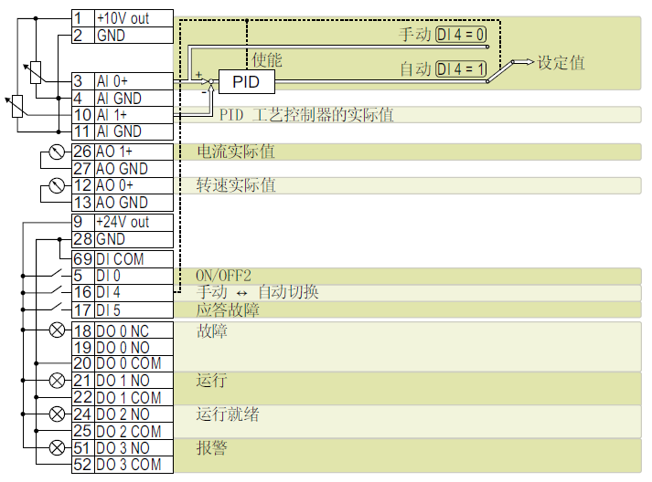

预设置(宏)42:PID 控制器,带模拟量控制
功能描述:
DI4作为是否启用工艺控制器的端子,DI4=0时,不激活工艺控制器;DI4=1时,激活工艺控制器;
DI0吸合时启动,断开时OFF2停车
不激活工艺控制器时,DI0启动,通过AI0来调速
激活工艺控制器时,DI0启动,AI0为设定值,AI1为实际值
启动之后,变频器根据固定设定值1和实际的反馈值得偏差来进行运算调节,其中P2280 = X,比例增益设置(根据现场工艺情况调整),P2285 = X ,积分时间设置(根据现场工艺情况调整),比例越大,积分越小,系统响应越快,稳定性越差,P2274
= 0 ,微分时间设置(通常微分需要关闭)
AO0表示转速实际值;AO1表示电流实际值;DI5为应答故障;DO0 表示故障;DO1表示运行;DO2表示运行就绪;DO3表示报警
接线示意图:
参数设置:
