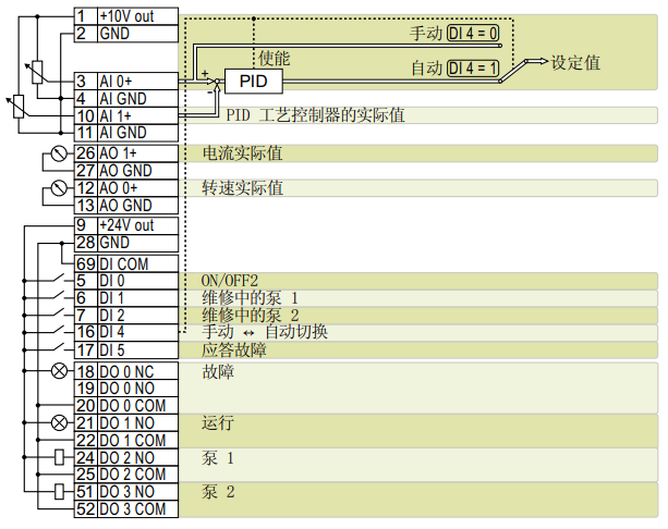

介绍了宏43双泵,带模拟量控制的功能和参数设置
宏43双泵,带模拟量控制默认配置
宏43出厂接线示意图
在宏43中默认以DI0为启动/停止信号;DI1为泵1维修开关;DI2为泵2维修开关;DI4为手自动切换;DI5为应答故障信号;DO0为故障信号;DO1为运行信号;DO2为泵1启动信号;DO3为泵2启动信号。
需要注意:

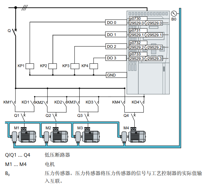

- 宏43本质上是用到G120X/XA的高级多泵功能,高级多泵控制功能适用于需要同时运行多个水泵(最多四个)的应用场景,比如用来平衡大幅波动的水压或流量。
- 使用高级多泵功能需要外部电路配合,因变频器需要在多个泵之间进行工频变频切换所以需使用继电器连接至数字量输出点,还有对应的接触器。相应的电路接线图可以参考以下:
3.DI4为手自动切换,本质是关联PID使能参数P2200,而非切换CDS组;
在宏43中默认以AI0通道进行模拟量调速控制或PID输入,模拟量输入类型为0~10V;以AI1通道为PID反馈实际值,模拟量输入类型为0~10V;AO0反馈转速实际值,模拟量输出类型为0~20mA;以AO1通道反馈电流实际值,模拟量输出类型为0~20mA。
需要注意:
- AI0通道的参数在手动模式下直接关联到主设定值P1070,在自动模式下关联到PID设定值P2253
- 如需更改模拟量通道类型可以参见《宏41模拟量控制默认配置》章节内容
