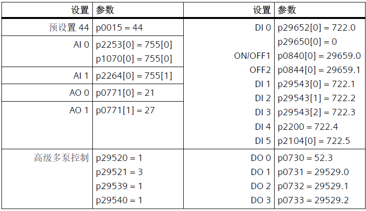

介绍了宏44 三泵,带模拟量控制功能和参数设置
预设置(宏)44:三泵,带模拟量控制
功能描述:

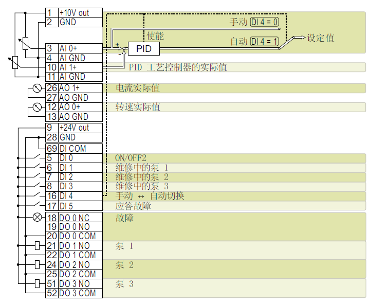

DI4作为是否启用工艺控制器的端子,DI4=0时,不激活工艺控制器;DI4=1时,激活工艺控制器;
DI0吸合时启动,断开时OFF2停车
不激活工艺控制器时,通过AI0来调速,模拟量输入类型为0~10V
激活工艺控制器时,AI0为设定值,模拟量输入类型为0~10V ;AI1为实际值,模拟量输入类型为0~10V
AO0表示转速实际值,模拟量输出类型为0~20mA
AO1表示电流实际值,模拟量输出类型为0~20mA。
DI1为泵1维修开关;DI2为泵2维修开关;DI3为泵3维修开关;DI5为应答故障
DO0 表示故障; DO1为泵1启动信号;DO2为泵2启动信号;DO3为泵3启动信号

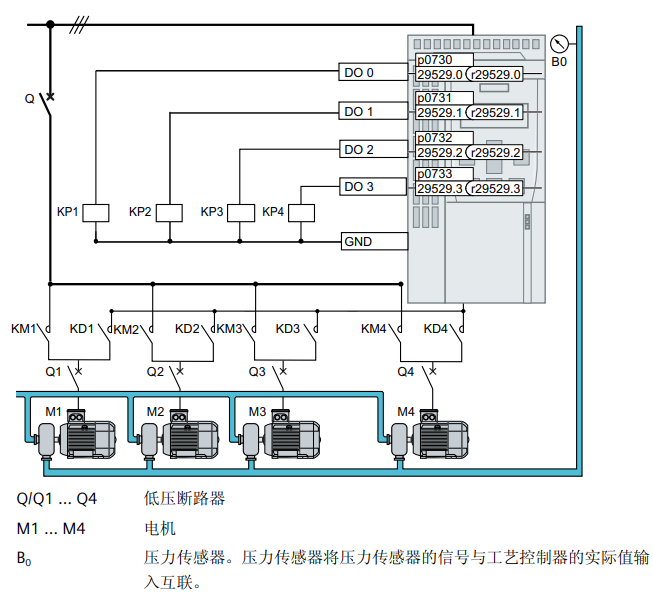

宏43本质上是用到G120X/XA的高级多泵功能,高级多泵控制功能适用于需要同时运行多个水泵(最多四个)的应用场景,比如用来平衡大幅波动的水压或流量。
使用高级多泵功能需要外部电路配合,因变频器需要在多个泵之间进行工频变频切换所以需使用继电器连接至数字量输出点,还有对应的接触器。相应的电路接线图可以参考以下:
接线示意图:
参数设置:
